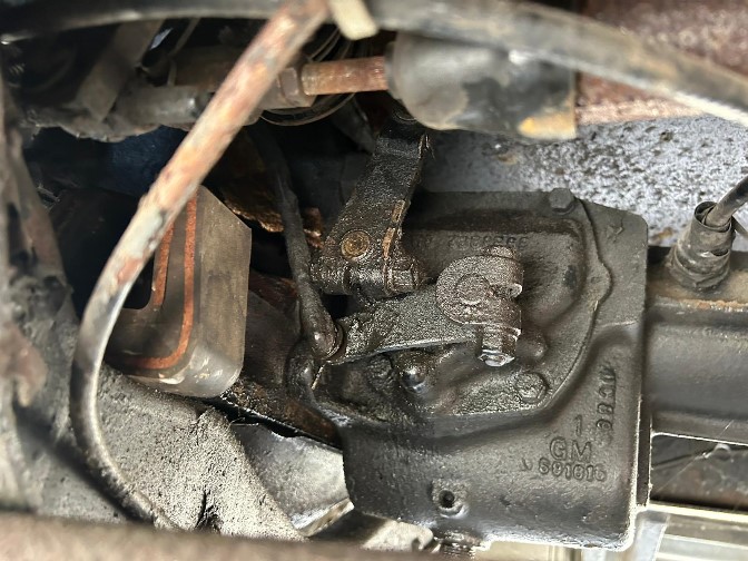

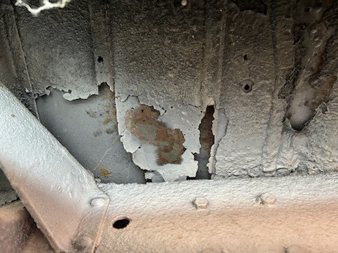

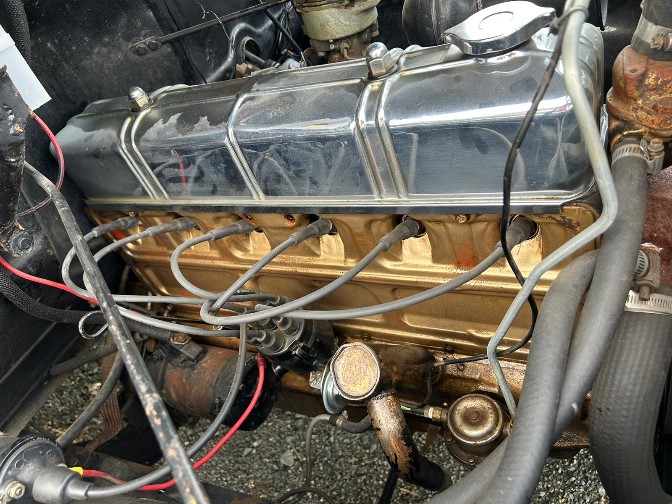

Bonjour à tous,
J'ai repéré une annonce sur LBC pour un chevrolet 3100 de 1949. Voici le lien: https://www.leboncoin.fr/offre/voitures/2393573464
J'ai contacté le vendeur qui m'a envoyé pas mal de photos (je vais essayer de les déposer ici) et une vidéo où il tourne (sur whatsapp pour ceux qui veulent)

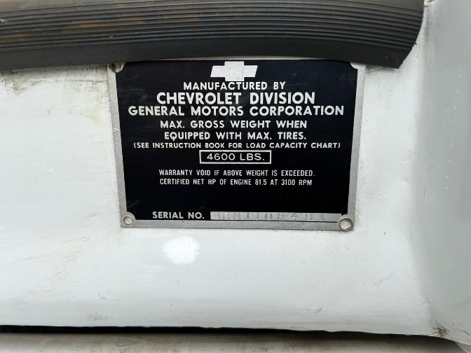

J'ai déjà pu repérer quelques petites défauts comme la plaque de la benne qui n'est pas "chevrolet" et les défauts mentionnés par le vendeur.
Le prix est négociable.
Voilà Voilà

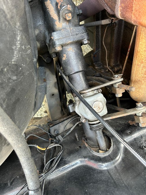

mes premières remarques :
- ligne échappement complète à remplacer, pot détente explosé ou gonflé, que qui veut dire problème moteur (allumage ?)

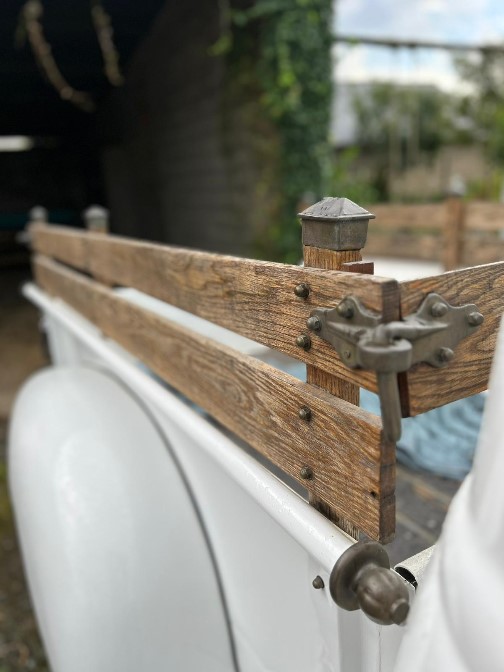

- ridelles = bricolage, ça se fait sur 2 niveaux, plus haut sur l'avant
- trous dans la benne ou dans la caisse, masqué par une tôle mauvais mauvais !
- lames arrières bien fatiguées
- fils électriques bof bof ...
- faut le passer en 12 volts avec mini démarreur
en fait il faut le passer au démontage complet, cabine et benne, ça fait 1 an qu'il l'a et le vend déjà ... juste le temps de découvrir les problèmes ; c'est le genre de revente où le gars veut récupérer aussi le prix de sa carte grise, faut faire baisser beaucoup le prix et ça il ne voudra pas, moi je passe mon chemin, c'est le type même du pot de fleurs . :hein07:

Merci de ta réactivité et tes conseils de pro.
Vu le prix je me disais qu'il y aurait du travail.
La corrosion me faisait tiquer.
Je vais donc passer mon chemin tranquillement.
Ah oui 15000 je ne pense pas qu'il accepte ce prix :lol:

Yvon a écrit : 19 sept. 2023, 21:41 mes premières remarques :
Peux tu m'expliquer ce qu'est le pot de détente ?

Pour un moteur à quatre temps, le pot de détente sert à stabiliser la pression à la sortie du collecteur d'échappement, afin d’homogénéiser la pression à la sortie de chaque cylindre et ainsi de réduire le bruit avant d'entrer dans le circuit d’échappement.

Et justement ce pot est bien déformé, gonflé comme s’il y avait eu des explosions dedans, peut-être par un apport de vapeur d’essence non brûlées.
