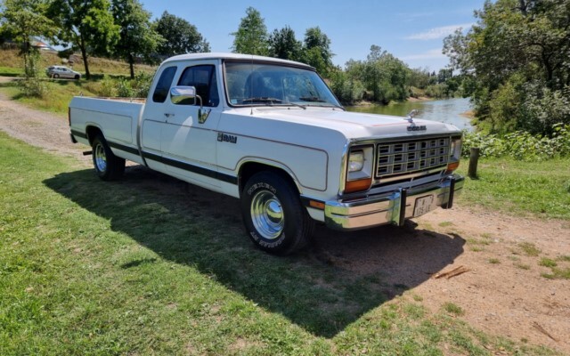

Alors , mon Avalanche a une promesse d'achat ( l'acheteur vend un fourgon moderne pour payer mon Avy ) du coup me voilà en début de recherche d'un Pick Up plus ancien , j'aimerais bien un simple ou ext.cab dans les années 80 a 90 .
J'avais repéré un joli Ford vers Nantes mais il est vendu et ce vendeur s'avère être un " Pro " , il importe et vend , vous connaissez peut être c'est https://wtomotors.fr/
Ce qui m'amène à demander l'avis et conseils à Philippe ( philoctet ) car ce vendeur a aussi un joli Dodge D150 de 1991 , il me fait un prix dessus et doit me donner d'autres renseignements sur " des petits trucs qui restent a faire :| "
Voilà l'annonce :
https://wtomotors.fr/listing/dodge-ram-d150-extended/
Mes premières questions à Philippe seront :
La longueur a ton avis ? lui il me dit 6m
La conso ( ce serait un daily pour moi ) ? lui il me dit dans les 15 / 16 l
Crois tu que c'est raisonnable comme daily sachant que je ne vais pas m'en servir tous les jours et que ce sera des petits trajets 25 / 50 km
Je suis bientôt en retraite donc plus de trajets de travail .
peut on convertir ou rouler avec ce 5,2 l au E85 ? ou en mettre un petit peu de temps en temps ?
voilà pour l'instant , il y en a sûrement d'autres a venir
Je cherche plus sur les marques Ford et Dodge pour leurs intérieurs mieux finis ;)
Merci par avance :clap09:

ça me fait tout drôle de me voir interpelé ainsi dans un post, il va falloir que je fasse très attention à ce que je raconte :tet01: D'un autre côté tu tombes bien car je roule en ce moment avec un modèle quasi identique en terme de volume même s'il est un peu plus ancien, les différences sont essentiellement cosmétiques.
Concernant la longueur, j'ai mesuré 5m85 avec le petit pare-choc, il faut compter 5m90 environ avec le pare-choc utilitaire. C'est 50cm plus long qu'un pick-up simple cabine avec une benne identique. Ces 50cm correspondent à la différence de largeur du panneau latéral de la cabine entre un regular cab et un club cab.
Honnêtement à l'usage c'est pratique de pouvoir stocker du matériel dans la cabine, de pouvoir emmener 5 personnes occasionnellement mais ça se paye au niveau encombrement pour les manoeuvres, les parkings et les petites rues. Il m'est arrivé une fois de devoir tourner à gauche alors que je voulais aller à droite juste parce que j'étais trop long pour tourner à l'angle de la rue. Ca n'est pas rédhibitoire mais il faut le savoir ce véhicule est plus adapté aux grands espaces qu'aux centre-villes médiévaux.
Concernant la consommation on est très loin des 4L/100 d'un 1.4 TDI mais ça on le sait depuis longtemps. J'ai réussi à descendre ponctuellement à 13l/100 avec un 318 à carbu mais d'après mes amis qui ont pratiqué le 318 injection sur des cherokee il ne faut pas espérer descendre en dessous de 15L/100 dans le meilleur des cas et il faut plutôt tabler sur 18L pour ne pas être déçu.
Concernant le E85 je rejoins Roger, ça n'a pas été prévu pour ça. Côté moteur pas de soucis car les sièges de soupapes sont durcis depuis 1976 pour rouler au sans plomb. C'est côté alimentation que ça pose problème car l'amplitude des sondes et des injecteurs n'est pas toujours suffisante pour permettre au calculateur de faire le bon mélange. Les vieilles durites n'aiment pas trop le E85 mais ce n'est pas trop compliqué à changer. C'est plus délicat pour les membranes de pompe. Bref passer à l'E85 sans revoir la chaîne de carburation s'avère souvent une fausse économie.
L'avantage des modèles 90 jusqu'ici était qu'on pouvait en trouver des très beaux pour 5000$ mais malheureusement ils n'échappent pas à la folie du marché pour dépasser aujourd'hui les 10000$ et même parfois 20000$

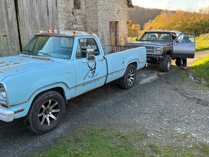

Je connais un peu DS Legend, enfin surtout son vieux chien qui m'a déchiré mon pantalon il y a 3 ans :oops: j'y suis d'ailleurs repassé il y a une quinzaine de jours pour montrer à mon père le stock de véhicules. Ce sont essentiellement des Citroen mais il y a aussi de l'américaine. Nous avons pu voir une Corvette et une Mustang mais il a aussi un D100 short bed au fond de la cours qu'il doit restaurer depuis des années.
Dernière modification par philoctet le 28 févr. 2024, 09:19, modifié 1 fois.

philoctet a écrit : 27 févr. 2024, 20:14... il a aussi un D100 short bed au fond de la cours qu'il doit restaurer depuis des années.
J'en ai connu d'autre comme ça, 10 piges dehors en attente de restauration et c'est pourri.
Faut pas stocker dehors (enfin en BZH).
