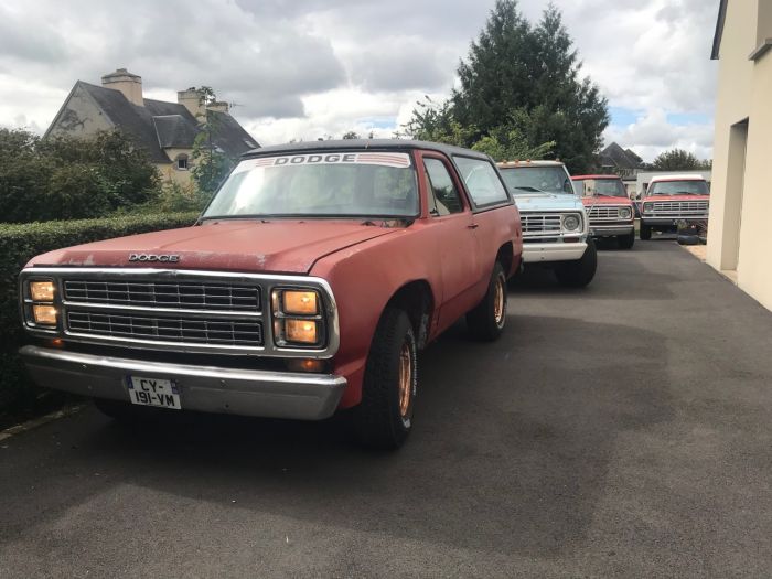

Cette fois ci j'ai jeté mon dévolu sur un Ramcharger de 79 bien que je ne sois pas fan des 4x4 et de la calandre à phares rectangulaires sauf que celui là, malgré son look d'épave abandonnée, est peut être comme la belle Hélène ;)
Sous ses jupons, on trouve un classique 318ci avec une boite auto A727 mais particularité que j'apprécie c'est en fait un modèle 2 roues motrices qui était commercialisé en parallèle des versions 4x4. Autre détail qui a son importance, c'est encore un modèle avec le toit amovible ce qui permet de le transformer en méhari V8 :clap09:
Cerise sur le gâteau, ce Dodge est en France avec une carte grise normale, un PTAC de 2760kg et un PTRA de 5030kg, ce qui en échange d'un contrôle technique annuel (pollution CTTE) permet son utilisation sans restriction y compris en véhicule professionnel.
Bon ok, il y a du boulot et le faire ramener du sud de la France va me coûter le même prix qu'un container au départ de New York, mais parfois on ne peut pas résister :hein07:

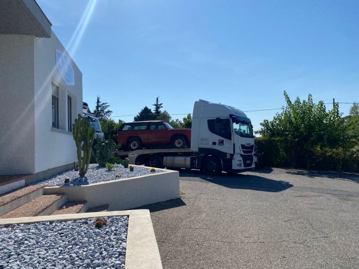

Bon de transport signé lundi, véhicule chargé mercredi matin à Alès et déchargé jeudi soir à Saint-Lô pas de temps de perdu comme on dit :clap09:
En fait j'ai eu de la chance il y a eu un désistement sur un camion qui était dans le sud, du coup petit détour par Alès ;)

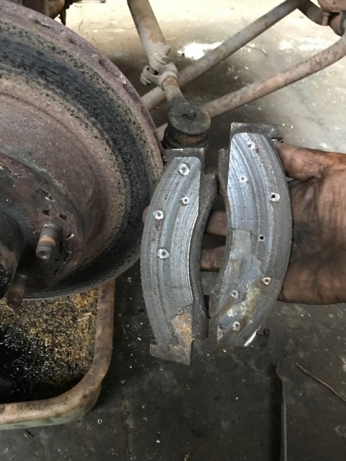

Côté freins, les étriers AV étaient grippés et les tambours AR fuient. J'ai juste nettoyé et remonté à la graisse ATE les pistons des étriers avants, l'arrière attendra la prochaine commande pièces. Au passage j'ai monté des plaquettes d'occasion que j'avais conservées même si celles en place pouvaient encore faire 5000km minimum :rir01:

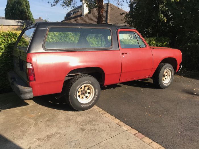

Dans la série pépite or not pépite, je m'étais plutôt résigné au côté not pépite vu l'état de la carrosserie mais je dois avouer que je découvre du bon tous les jours sur ce Ramcharger notamment quand j'ai voulu vérifier que les roues arrières tournaient librement. Et bien figurez vous qu'elles tournent mais cerise sur le gâteau dans le même sens :tet01:

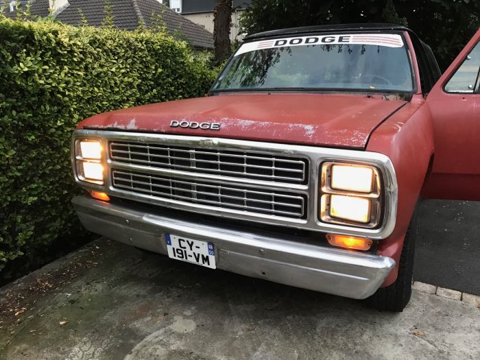

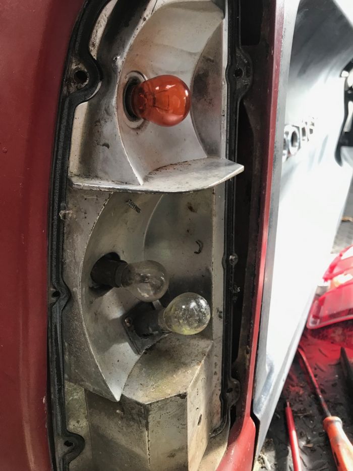

Je pense que ce véhicule a été importé par Chrysler France car j'ai une plaque Chrysler sur le passage de roue avant droit dans le compartiment moteur. Le compteur est kilométrique et les stops ont été séparés des clignotants par l'ajout d'une lampe. J'ai testé, c'est trés nul comme montage. Le clignotant est presque invisible quand on freine et de jour le stop manque de visibilité car la lampe est placée trop près du cabochon, elle se réflète mal dans la parabole. J'ai donc viré cette lampe supplémentaire et j'ai mis une lampe orange dans les feux de recul pour faire les clignotants, les stops retrouvant leur place d'origine par la même occasion.

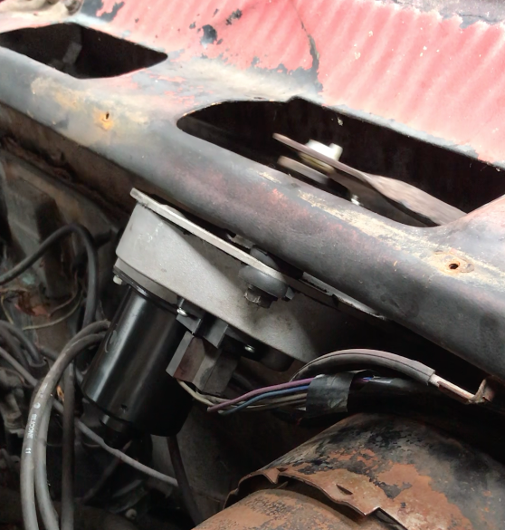

Côté essuie-glace, comme d'habitude il a fallu changer toutes les capuchons de rotule en plastique. Plutôt que de remettre le moteur d'origine qui avait été déposer par l'ancien propriétaire, j'ai préféré le conserver pour un autre véhicule et monter un neuf en repro que j'avais en stock. Les modèles repro ont des pignons à taille droite ce qui les rend très bruyants par rapport à ceux d'origine qui ont des pignons à taille oblique. Ce Ramcharger étant destiné à m'emmener à la plage, les essuie-glaces ne serviront qu'à enlever les moustiques une fois de temps en temps :tet01:

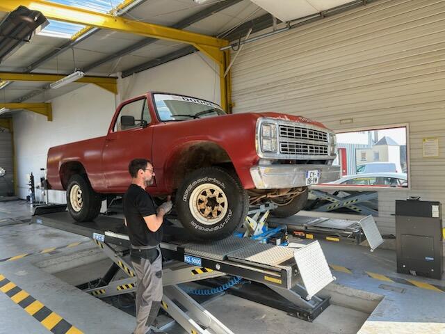

Contrôle technique effectué ! Jamais eu une liste de défaut aussi longue :rir01:
Le but n'était pas de ressortir avec un sans faute mais d'avoir un CT de moins de 6 mois pour faire la carte grise. C'est chose faite et je suis officiellement propriétaire d'un Ramcharger de 1979 :tet01:
