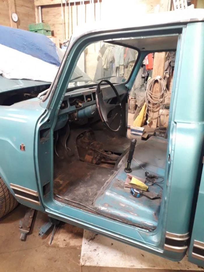

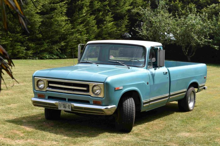

avant de chercher un copain ou une copine a mon ami IH, il faut que je termine de lui refaire une beauté. Restauration de la cabine, peinture, siège, ciel de toit, joints portes et vitres, panneaux de portes, quelques petits problèmes électriques )et le +important, la radio "rétro sound"

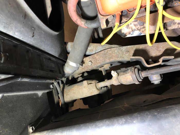

tiens !!après de nombreux essais, la seule photo dans le bon sens. si quelqu'un peut me renseigner sur une direction assistée électrique que je voudrais lui installer prochainement. MERCI

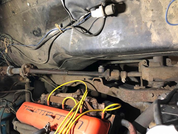

voila mon ami complètement dépouillé de l'intérieur et enfin dans le bon sens . si quelqu'un peut me conseiller sur les possibilités d'installer une direction assistée (sans doute électrique).le mauvais temps du moment me laisse du temps pour lui refaire une beauté.

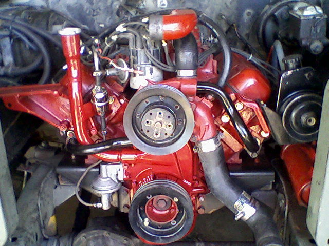

philoctet a écrit : 16 janv. 2023, 22:02 Il faudrait que tu prennes ton boîtier en photo. Si c'est celui auquel je pense normalement c'est plug and play entre la version manuelle et assistée. Le boîtier assisté est plus gros mais la version manuelle a un axe plus long pour compenser. Si c'est ça les bras pitman sont interchangeables.
Reste le problème de la pompe, j'ai vu les platines pour un 345 elles sont vraiment spécifiques au modèle. J'ai lu précédemment que ton moteur était un 350, ce moteur n'existe pas en 69 chez IH donc soit tu voulais dire 345 soit c'est un swap avec un 350 GM. Si c'est le cas ça va être plus simple pour adapter une pompe

le moteur est effectivement d'origine le 345 . Sur quel site à tu obtenus des infos sur les platines de fixation ?

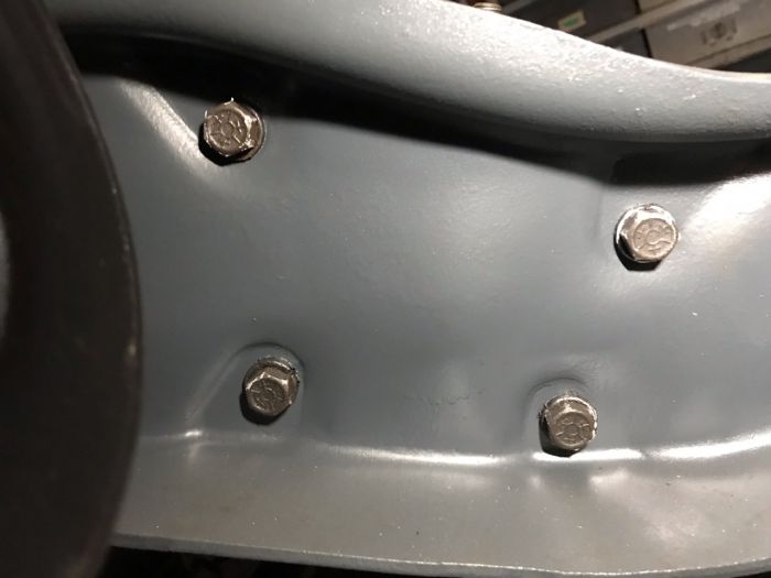

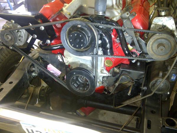

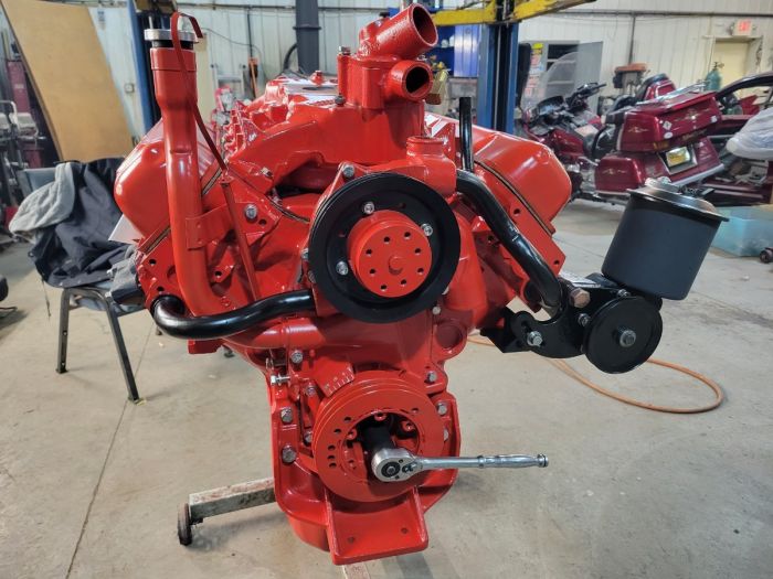

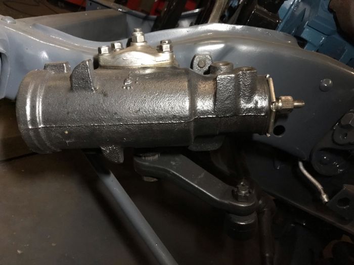

J'ai juste cherché des photos de 345 avec une pompe de DA. Il y a plusieurs montages, à voir celui qui est le plus facile à reproduire.thierry faou a écrit : 17 janv. 2023, 21:46 le moteur est effectivement d'origine le 345 . Sur quel site à tu obtenus des infos sur les platines de fixation ?
Pour le boîtier j'ai eu un peu de mal à le reconnaître au début car il n'est pas dans le sens habituel. C'est là que j'ai compris que ton train avant doit être un train à lames ce qui justifie que le boîtier soit monté sur une équerre.
Du coup ça me donne plein de nouvelles idées pour passer le Dodge 58 en direction assistée (train avant à lames également). Je cherchais jusque là un boîtier à visser verticalement sur le châssis et qui aurait un axe de sortie horizontal. Il y a ça sur les Isuzu NPR 35 des années 2000 qui ont encore un train AV à lames comme quoi certaines technologies ont la vie dure. Malheureusement tous les Isuzu pour pièces que je trouve sont dans le sud de la France. Mais avec un montage sur une équerre plus besoin de Isuzu.

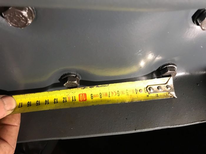

Voici peut être l'équivalent assisté de ton boîtier actuel. Normalement les boîtiers manuels n'ont que 3 points de fixation. Si c'est bien ton cas il va te manquer celui en haut à gauche vu de derrière sur ma photo 2. Sur ton montage cela correspond à côté châssis et côté colonne direction, mais normalement tu ne dois rien avoir à ce niveau. Pour commencer à vérifier la compatibilité tu peux mesurer entre les 2 fixations côté roue. Sur le mien ça fait 11cm
