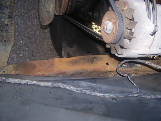

Je ne sais pas: je ne m'occupe pas de camions, je n'ai pas de doc. Le shop manual donne en général la position des différents numéros et codes; le numéro de châssis est souvent frappé sur un longeron dans le compartiment moteur. Il faut nettoyer et enlever peut-être la rouille car la frappe n'est pas profonde.

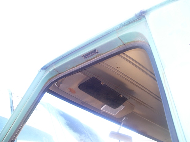

La base c'est le V.I.N, c'est lui qui va pouvoir te renseigner sur ton véhicule. Sur un C10 de 1966 normalement tu as une plaque côté chauffeur dans l'entourage de porte.
Tu dois normalement le retrouver sur le châssis au dessus du longeron à l'avant du moteur
Si tu penses que ton moteur n'est plus d'origine le mieux serait de poster une photo pour qu'on voit à quoi il ressemble

Tiens donc, c’est la première fois que je vois le plaque à cet endroit :hein01:
Messages : 1403
Message par philoctet » 29 avr. 2023, 23:44
Suivant les années la plaque peut se trouver sur les montants ce qui est plus classique mais pour l'année 66 à priori c'est tout en haut ;)
