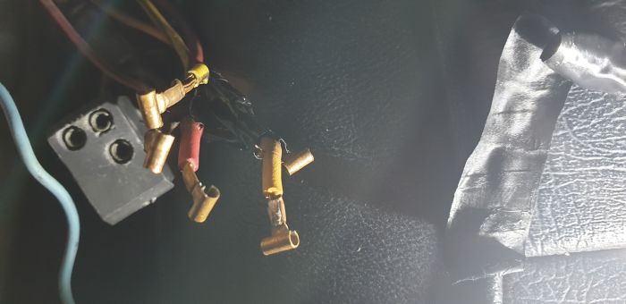

En attendant les pièces pour continuer sur la voiture j'ai entrepris de m'occuper du système de commande de leve vitre..

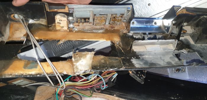

J'ai commencé par démonter l'habillage de la porte av gauche je savais que l'accoudoir de etre a refaire mais pas que...
Les plastique en dessous cassé et réparer avec de la choucroute et de la cagette.. oui ..oui
A la base il ny avais que la fenêtre conducteur qui fonctionne.. d'où le démontage... les 3 autres boutons semblaient dur.. :clap09:
Et comme on peut le voir sur mes photos deja il y en a que 2 de brancher.. et le 2 eme bornier plastique est manquant pieces introuvable .. :hein07: les fil on en parle pas il sont coupé donc plus de cosse qui sont elles aussi spéciales...
Cosse cylindrique type drapeau ...

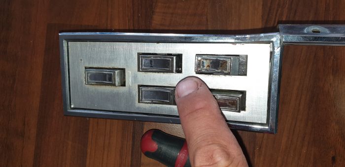

J'ai nettoyé tous les contacteur outch.. degeulasse .. et cassé pour certain 80 a 120€ le bouton :vio11:
Des boutons montés à l'envers on voit la petite agraphe devant mon doigt..

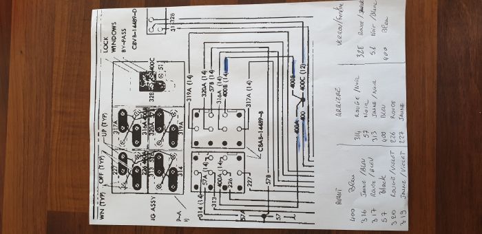

Les fils d'après le schéma ne corresponde meme pas à ceux branché je parle des couleurs....
Resultat après nettoyage deja j'ai rebranché comme cetait et plus rien fonctionne... ça va me faciliter la chose :rir01:
Pour les borniers en plastique et les bouton je vais aller voir un gars qui a une imprimante 3d si il peut les refaire ensuite .. trouver des cosses et repairage des couleur de câble et peut les rallonger du coup.. ja dore les bouineux..
L'ancien proprio après recherche Romprey's classic Shawn Michael réparateur auto .heu comment dire :vio04: ...
Je mets le câblage electrique des fenetres pour ceux que ça intéresse
A suivre... :tet01:

Donc après avoir démonter entièrement l'habillage de la portière conducteur comme vu au dessus

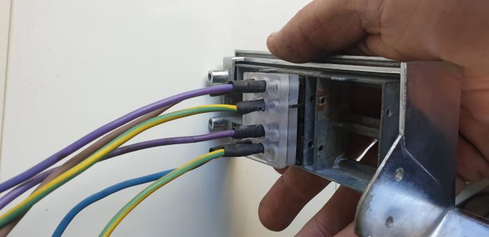

Pour les cosses en forme de T impossible de les trouver que ce sois en france en Chine ou au State jai plusieurs fournisseurs elles semblent sortir de nulle part.. donc j'ai pris le bison par les cornes :mrgreen: ou plutôt l'oiseau par le bec ..

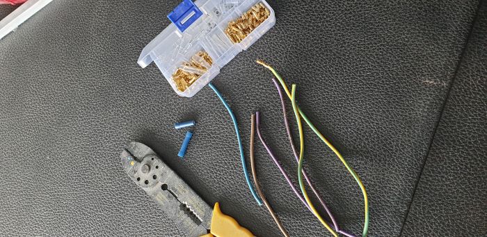

J'ai refais le support de connecteur et j'ai pris des cosses double que j'ai coupé d'un cote .. serti les fils 15cm presque de la même couleur jaune/vert et violet pour la monter et descente au lieu de jaune et rouge, et la bleu + et marron - comme l'origine.. jai taillé 2 morceau de plexi et fais les trous pour le passage .. de l'autre côté de ces fils j'ai remis des cosses mâle et femelle pour me reprendre sur les anciens fils coupés à l'arrache et pour que celle reste démontable si besoin d'intervenir un jour ..
Me reste les boutons à trouver 80 à 150$ le... j'attends aussi un gars qui doit peut-être me les refaire en impression 3D.. :hein07:

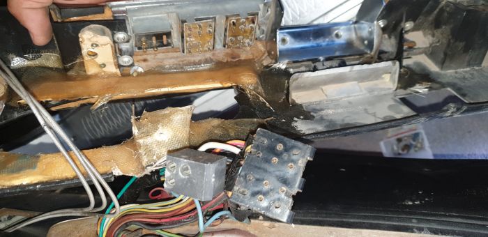

Sinon jai quand 3 sur 4 fenêtres qui fonctionnent au lieu de 1.. cote av passager faut que je démonte l'habillage car j'entends un clic mais cest tout soit un fil mal connecté sit moteur Hs
Voici des photo du montage en attente de tous remettre en place
A suivre
