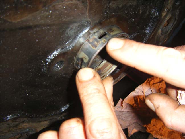

pour enlever les coussinets , rien de plus simple, un petit tournevis dans la gorge et zou
on relève au passage que les coussinets sont référencés
ben il était grand temps de remplacer je crois

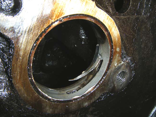

quant à l'arbre à cames, sacrée galère
il vient, mais petit à petit, et des copeaux de métal sortent du second palier
il a fallu les pousser vers l'intérieur pour les sortir ...

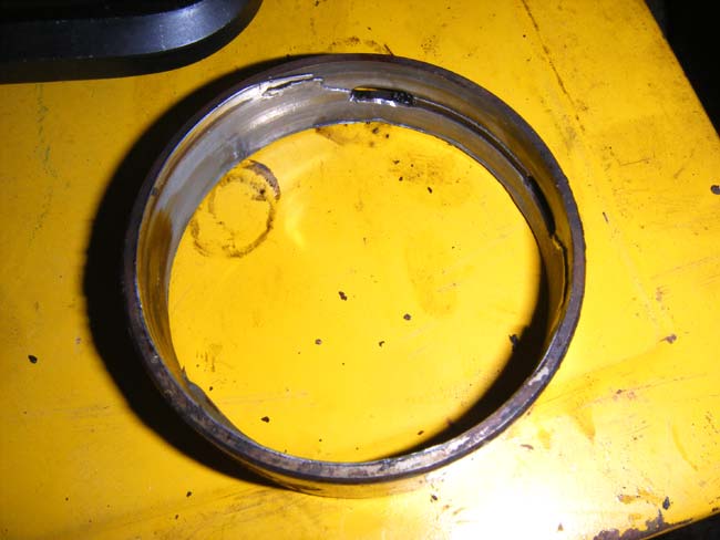

toutes les bagues sont HS ...
va falloir trouver une combine pour sortir ces bagues à remplacer ...

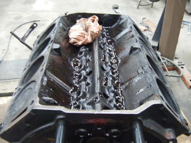

finalement j'ai de la chance, tout est à la cote d'origine ... pas de casse !
la journée se termine sur l'enlèvement de tous les segments, les pistons sont bien calaminés, difficile également de les enlever
et là je peux souffler un peu ...

grand bien m'en a pris car j'ai découvert les dommages aux 2 cameshaft bearings avant, dûs au remplacement de la distribution l'an passé et surtout au manque de jeu puisque la chaine tirait le cameshaft vers le vilebrequin (bas moteur).
ce cameshaft était d'ailleurs également bloqué par la calamine : jamais vu ça encore !

et puis je m'attaque au nettoyage du bloc moteur, enfin nettoyage, disons plutôt je dégrossis car après y'aura un 'tit coup de décapant et de karcher ...
ben là aussi il y a à faire ... et le temps passe très vite !

et je lui explique que je suis bloqué avec les paliers de l'arbre à came, pas les outils !
qu'à cela ne tienne, en deux coups les gros, le premier palier côté distribution est enlevé
et comme nous sommes curieux, voici la casse :
pas de doute, il est bien mort !
Rémy va l'envoyer avec lui et fabriquer une bague permettant le démontage des autres et le remontage, avec aussi une longue tige filetée comme sur le shop manuel, j'ai bien de la chance, Rémy possède un tour
