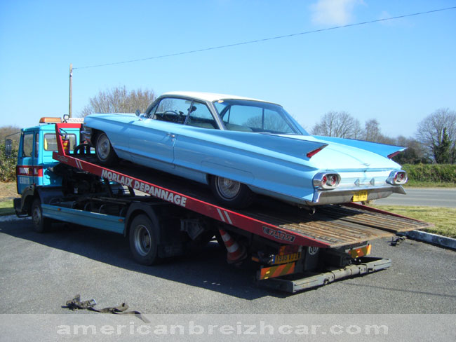

ce matin le dépanneur vient chercher le bête, elle attend dehors :
bien rangée au soleil ...
et à l'heure prévue ...
c'est la seule qui n'avait pas encore eu le droit de se faire bichonner ainsi
attention la sortie d'échappement ...
et la voilà montée sur le plateau
blocage sur l'avant !
et on peut remonter le plateau
voilà !..
bien sanglée sur l'arrière, la voilà prête à partir au bloc chirurgical
on peut partir ...

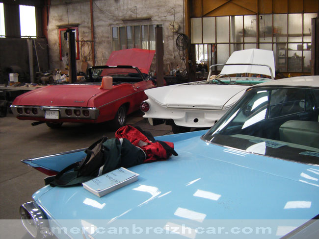

en arrivant au garage cet am, soulagement, elle est toujours là
tiens donc, y'a du changement
4 us car dont 3 capot ouvert
même sans capot la mustang cobra jet 1970, c'est grave docteur ??

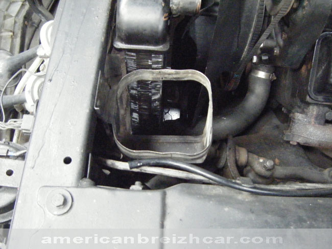

il va falloir enfiler le bleu, pardon le vert
et comme chez le dentiste : l'ouvrir en grand la gueule
j'ai commencé par enlever le plus fragile et sans doute le plus cher des bocaux de lave glace pour le mettre en sécurité
puis je me suis attaqué au fan shroud pendant que le radiateur se vidait
afin d'avoir accès au ventilateur vraiment inaccessible
et ensuite on respire un peu mieux, y'a d'la place
et on repère les fils de la dynamo...
pour la suite, les photos sont vraiment ratées car j'avais les mains qui tremblaient un peu
à suivre samedi

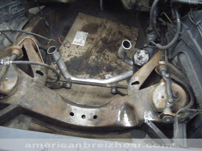

C'est le coup classique de ceux qui ne comprennent pas comment est gété le choke Cadillac des années 59 à je ne sais plus combien. Le petit bout de tuyau est vissé sur le boîtier du choke et l'autre bout est fiché dans la pipe d'admission. OK, et alors? Ce n'est pas tout! La pipe d'admission est traversée par un tube qui débouche à l'air libre et l'autre extrémité là où le petit tuyau est fiché. Ce tube passe dans le canal d'échappement de la pipe et, avec l'âge, il se casse. A la place d'aspirer de l'air réchauffé, le carburateur aspire des gaz d'échappement, rendant le mécanisme du choke inopérant.LE SAOUT Yvon a écrit :mais y'a ce p'tit truc posé là qui attire mon attention![]()
chouette, il n'est pas rouillé, et encore moins bouché![]()
conclusion puisque le starter (choke, pardon Roger) reste ouvert c'est que quelqu'un a bidouillé le carbu avant que je n'achète !![]()
ah les cons, mais qu'ils sont cons quand même ...![]()
(incapables de faire le réglage comme à l'origine)
on va remettre de l'ordre dans tout ça avec les copains !![]()
Solution: démonter la pipe, extraire le tube cassé, récupéter la bande d'inox en colimaçon qui se trouve dans ce tube et mettre un nouveau tube en inox de diamètre 10mm (après avoir percé à ce diamètre) ou chercher un tube d'origine dont le diamètre est un poil plus petit.
J'ai (fait) réparé plusieurs pipes selon ce mode de faire avec succès.

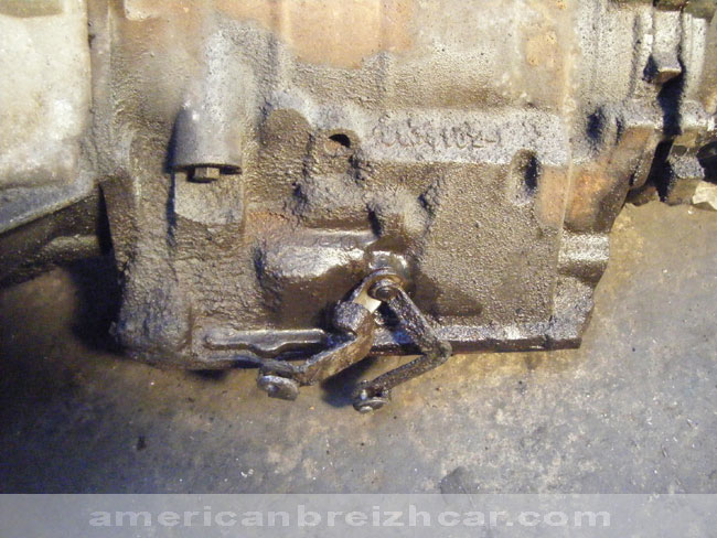

celui-là on peut dire qu'il est dans un sacré jus, pour ne pas dire dans SON jus
il n'y a qu'ici que j'avais tiré la "m*rde" lors du remplacement de la pompe à eau
même la boite est crade
on continue la visite ... elle est gratuite ...
il n'y a que sur le puit de jauge que je retrouve la couleur d'origine
pas bien grave, les 2 concepteurs de couleurs ont les formules nécessaires

tiens donc, pour la gencive c'est un collier serré à fond mais qui est trop grand,
ah le bricolo de dentiste

quant à la boite, c'est bien celle de l'auto
de l'autre côté, les sélecteurs avec une belle fuite
ici la ventilation de boite et une autre fuite
