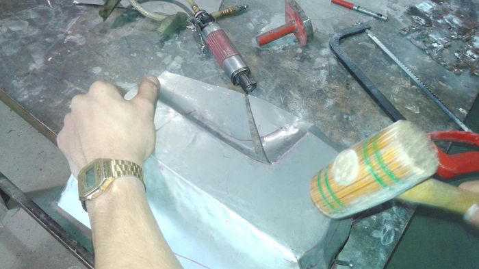

suite ... travaux de carrosserie
on commence par la refection des bas de porte ..... greffe + pose d'étain
reformage d'un bas de caisse
ancienne tole + nouvelle
Reformage bas de la malle de coffre avec étain

harley84100 a écrit : pour la pinces a soyer non je l'utilise pas .... soudure bord a bord au M.I.G
J'alais répondre pareil, le soyage présente l'inconvénient de créer des doublages de tôles difficiles à traiter anticorosion...
Il n'existe bien des antirouille au zinc que l'on mets avant soudure, mais je trouve que ce n'est valable que si l'on peut souder par point électriquement, et encore avec du recul...j'évite...
Je préfère pointer au semi auto puis point de chainette (ou au tig) avec des gros aimants et des pinces de maintien bord à bord vissées quite à devoir faire une légère retreinte ensuite sous/dessus ma soudure...Image
