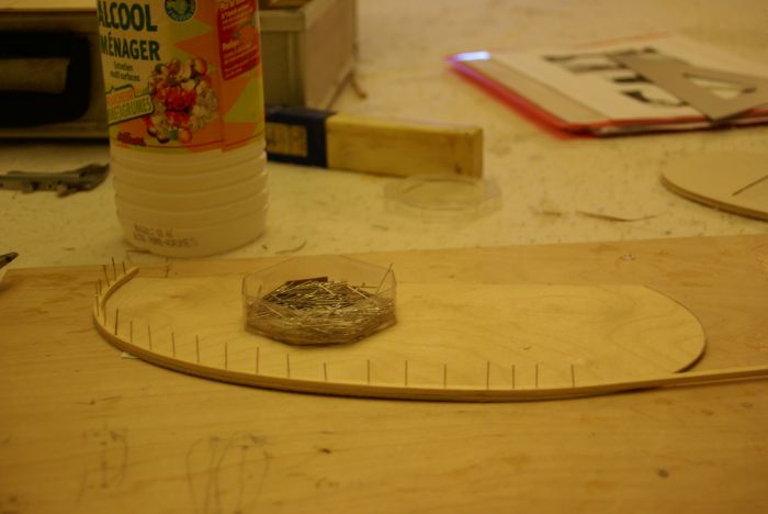

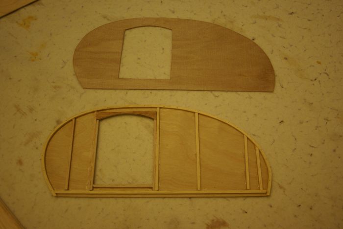

Message par Michel 14 » 08 oct. 2015, 13:53
Le panneau gauche en construction la baguette en 3x3 se cintres facilement après trempage dans l' alcool il n'en sera pas de même pour celle à taille réelle de 30x30 .
Image Image
Entre parenthèse je suis preneur de toutes idées pour cintrer du tasseau de 30x30
Le plancher réduit à sa plus simple expression
à comparer à ce qui se fait grandeur réelle
Image Image
Message par cougar70 » 08 oct. 2015, 14:04
Pour le cintrage, il y a la technique de l'eau :idea:

cougar70 a écrit :Pour le cintrage, il y a la technique de l'eau :idea:
bouillante de préférence ;)
olds 70
Messages : 858
Âge : 78
Message par olds 70 » 08 oct. 2015, 16:44
Tu peux aussi découper dans du CP marine des sections d'arcs que tu superposes en 2 épaisseurs de 15 mm (ou +) et bien entendu en décalant les coupes.
en vissé et collé ce sera plus simple et plus solide que tes 30x30 qui ne pouront jamais prendre forme sans coup de scie.
j'espère que vous voyez ce que je veux exprimer
Message par Michel 14 » 08 oct. 2015, 20:46
Merci pour vos conseils .Je retiendrai l'étuvage et le sciage à mi bois par contre le lamellé collé est intéressant

Message par Michel 14 » 15 oct. 2015, 14:00
Avancement de la maquette et révision des plans Forme de la porte qui sera différente et assemblage du toit et des panneaux .La forme générale sera la même . Image Image
