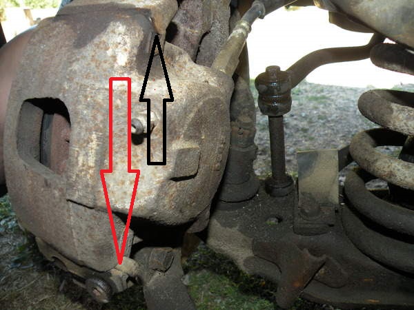

je pensais que ça venait des freins et une fois la roue enlevée , ben j'ai des doutes , car je ne vois pas ce qui peut bouger pour provoquer ce couinement ! :(
j'ai mis délicatement du WD 40 sur toutes les parties métalliques de l'étrier , il y a plusieurs endroits ou il y a du métal sur du métal , j'ai tenté je verrais bien !
voilà quelques photos de l'étrier et plaquettes !
pas de panique tout ce qui est gras est du WD40 :D

Message par cougar70 » 03 août 2015, 15:49
Il semble que cela soit bien des étriers flottants.
Le déplacement de l'etrier se fait là où j'ai mis des flèches. C'est donc ici qu'il s'assurer qu'il n'y a pas de grippage.
Il y a une encoche dans l'étrier et la plaquette vissée bloque l'étrier mais en le laissant glisser en latéral.

Message par Yvon » 03 août 2015, 16:33
à la forme des plaquettes c'est des étriers flottants, c'est ainsi que l'on peut les reconnaitre ;)
et comme le dit Christian, l'étrier doit pouvoir revenir en arrière pour relacher la pression sinon ça va chauffer et peut-être bien faire du bruit ... :hein07:
mais ce "couïn couïn" ne ressemble pas trop à ça pourtant ...
à moins que la seconde plaquette soit déjà arrivée au métal :o :o

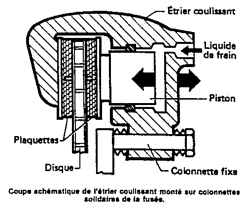

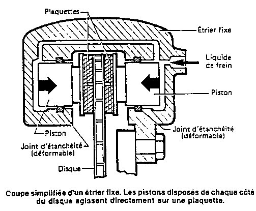

Message par cougar70 » 03 août 2015, 18:02
On reconnait les étriers flottant surtout au fait que le, ou les, piston(s) sont situés d'un seul côté.
De ce fait, l'étrier a besoin de coulisser pour que la pression soit identique des deux côtés du disque.
Voilà 2 illustrations.
Etrier flottant :
Etrier fixe :
