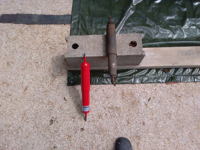

ma mustang avait le train arrière un peu mou et baladeur.
la solution les remplacer.
préparation du chantier et mise en sécurité
voila y a plus qu'a
l’accès aux écrous supérieurs se trouve sous les capuchons noirs au font du coffre
pour ceux du bas c'est moi qui m'y colle
le bougre il résiste ( prévoir une clef a griffe pour l’empêcher de tourner )
il a pas résisté longtemps
48 ans de bons et loyaux services ça laisse des traces
voila pour un coté
pour l'autre coté tout c'est bien passé
et ensuite essai routier. :note02: :note02: :note02:

sur les Mustang , il faut aussi contrôler les lames de suspensions arrières , elles se fatigues vites
il existe différents types 3, ou 4 lames avec différentes duretées
Thierry F., ex ACCF
Haute Savoie Ambilly 74100
Messages : 27106
Message par Yvon » 21 juin 2015, 08:54
effectivement Christian, c'est exactement somme sur ma skyliner, et il existe un kit de "séparateurs" en caoutchouc dorénavant (avant c'était en toile huilée) pour remettre en bout des lames, d'ailleurs on voit très bien que ces lames sont prévues pour avec le creux à chaque extrémité. :clap11:
