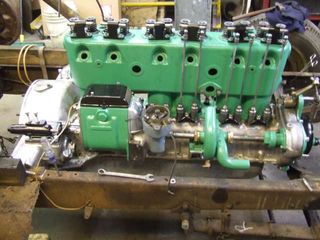

le moteur tourne et il est déjà en cours de réfection :wink:

et si je vous disais qu'il démonte le moteur pour le refaire entièrement, chapeau le gars :wink:
fabrication d'un outil spécial pour démonter les pistons :wink:
Messages : 27341
Message par Yvon » 13 févr. 2014, 18:27
suite :wink:
le vilo est nickel :wink:
je crois bien qu'il s'est attaqué à un sacré boulot :wink:
et je suis très content car sur mon site web il a touvé son bonheur pour certaines pièces :D
et c'est un sacré chouette moteur en tout cas 8-)

ressorts de soupapes, de la même façon que les tiges de culbuteurs, tout est à l'air :o

la peinture a été terminée hier soir, aujourd'hui il doit positionner le moteur 8r)
