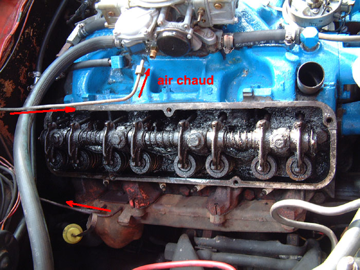

tu as un petit tuyau qui prend la chaleur sur le collecteur "passager" et remonte vers le système du ressort

voilà la photo du cheminement ...
il est beaucoup trop long et doit être isolé pour que l'air ne refroidisse pas de trop, j'avais ce problème sur ma skyliner et avais acheté l'isolant pour la Ford et la Cadillac, la section Cadillac est bien plus grande ...
il est fort possible que ton cheminement soit plus court
mais il mérite une isolation appropriée

yvon..tu ne lis pas mes messages....thunder-430 a écrit : 13 oct. 2019, 20:30Yvon a écrit : 13 oct. 2019, 17:42 tu as peut-être oublié de mettre l'isolant prévu à l'origine pour que l'air vraiment chaud arrive jusqu'au système![]()
si tu parle de cette petite plaque genre plaque amiante, je ne l'ai pas oublier et le tuyau a aussi sa gaine pour conserver la chaleur qui monte dans le systéme.., il y a un problème de réglage au niveau du choke cover spring, quand le spring (ressort ) chauffe, le volet doit s'ouvrir complètement..mais si je règle la graduation comme c'est précisé sur le shop manual , le volet s'ouvre a moitié, j'en conclus que le spring ( ressort ) sais détendu ou peut être pas le bon cover spring..

j'ai ce tuyau..mon tuyau passe par dessus le cache culbuteur pour ce brancher au carbu..il fait environ 25 cm en direct en passant par dessus le cache culbuteur, on peut pas faire plus court, il est bien gainé, tout a été respecté , la t-bird est conforme a l'origine .Yvon a écrit : 14 oct. 2019, 08:04 absolument pas !

mon tuyau passe bien par dessus le cache culbuteur avec sa gaine d'isolant..

donc ça n'a rien à voir ...

Non rien à voir..je pense que c'est le cover spring...

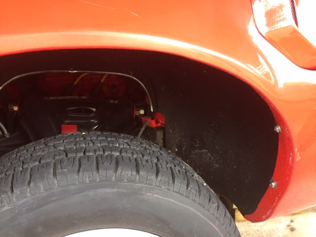

hier , j'ai passé les tôles du passage des roue avant, au Férose après décapage..et puis au Blackson en bombe..
- Messages : 27341
pas bon le "black son" il ne restera pas accroché sur Férose !
travail pour rien ... si tu as du temps à perdre Philippe je vais t'embaucher pour jardiner chez moi ...

Un truc que j'avais fait pour éviter le coté grisâtre,"terreux" avec le temps: suite antigravillons sur les passages de roues,j'ai mis une couche de peinture antirouille noir brillant.Un coup de jet et cela redeviens comme neuf.7

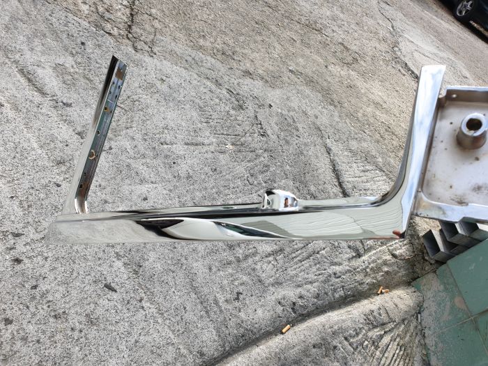

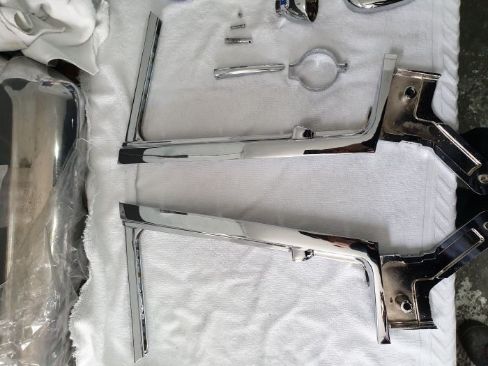

quelques photos des rétro. installés ...options de l'époque pour Ford, l'embase est plus longue que l'origine..
j'ai refixé les ornements par rapport au parechoc et caoutchouc qui réunit les 2..

ha bon..alors quoi mettre..peinture..anti gravillon..Yvon a écrit : 19 oct. 2019, 12:17 pas bon le "black son" il ne restera pas accroché sur Férose !travail pour rien ... si tu as du temps à perdre Philippe je vais t'embaucher pour jardiner chez moi ...

perso j'aurai mis de l'anti gravillon qui accroche mieux et ne se décolle pas en emprisonnant l'eau dessous comme le blackson
- thunder-430
- Messages : 3469
ok..anti gravillon..Yvon a écrit : 20 oct. 2019, 07:26 perso j'aurai mis de l'anti gravillon qui accroche mieux et ne se décolle pas en emprisonnant l'eau dessous comme le blackson![]()

attention toutefois... blaxon etant une marque... il peut quand meme avoir mis le bon produit... meme de l'antigravillon...Yvon a écrit : 20 oct. 2019, 07:26 perso j'aurai mis de l'anti gravillon qui accroche mieux et ne se décolle pas en emprisonnant l'eau dessous comme le blackson![]()
