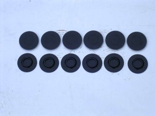

voila les bon anti queak pour Thunderbird 59..
ce n'est pas des morceau de tissu, mais des rondelles qui se mettent dans le creux de chaque lames.et d'origine, c'est ce que j'avais sur les lames , mais usé par le frottement, car les lames glissent entre elles, je vais remettre des rondelles d'origine pour T-bird, chez Larry's et Mac's, ils ont ces rondelles , mais chère..donc j'ai trouvé sur ebay motors pour 2 fois moins chère, celle que je montre en photo a $10 aiu lieu de $ 20 et $ 29 chez les revendeurs..

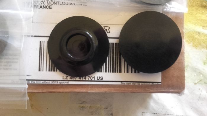

reçu ce matin les anti squeak..ce type de rondelle a une épaisseur qui se positonne dans la lame inférieur à l'emplacement prévu. .
- Messages : 27341
en fait c'est des bushings extra plats

oui..exactement les mêmes que l'origine..mais s'usent rapidement avec le frottement des lames...se vend par 12 rondelles..pour 2 lames complette..j'ai pris 24 rondelles..12 en réserve. .
