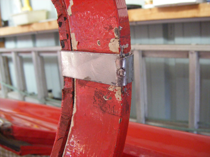

l'origine de ce mal est des clips cassés et réparés mais pas de la bonne manière :cry03:
j'ai donc pris le Mig et au turf, sauf que je n'avais que des petits bouts de tole galvanisée : pas bon du tout !
1 seul était encore en état :
et ça ne tient que sur 2 mm :hein01:
c'était le troisième démontage :hein07:
hier en fin de journée je suis passé chez Rémy chercher de tout petit bouts de tole noire ...
et voilà Rémy de me dire :
MAIS NON, je vais t'en faire 4 autres ...
et à peine le temps de le dire ... mesures prises, découpes et pliage !!
du boulot pour ce jour ;)

le premier en haut tout, là où ça a découpé la tole, a été une galère : impossible de mettre un neuf à cause de l'ajustage, pas de place ...
j'ai donc réparé un ancien et après une bonne heure le voilà en place, mais pas au bon endroit ... :hein07:
(vous me demanderez comment je le sais... voir plus bas)
et les autres ... merci Rémy
celui-là aussi était coton à poser ... :cry05:
et voilà le travail :
bon il en manque un autre, on voit bien la marque sur cette image et celle de dessous, à voir demain matin...
