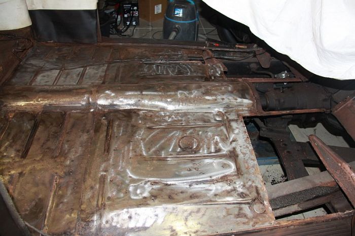

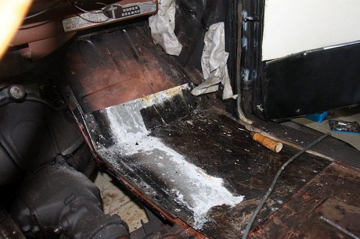

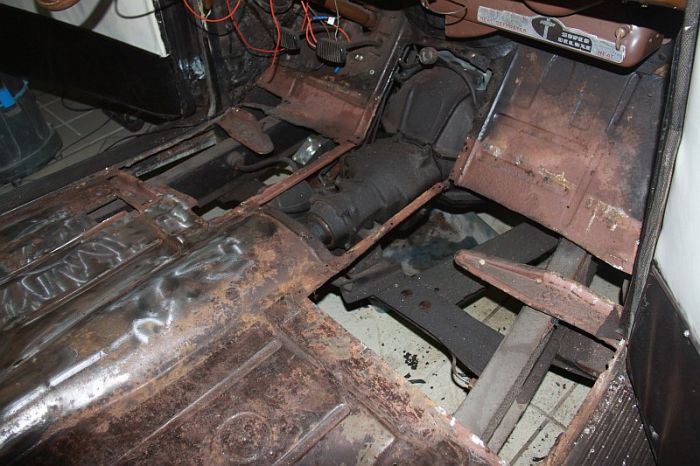

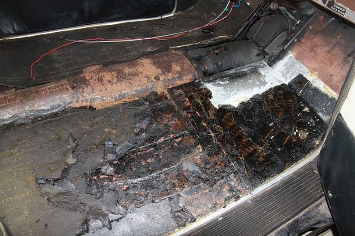

Si ça continue je vais passer dans la rubrique... " Grands Travaux " !
Les surprises continuent.
J'ai gratté les vieilles plaques d'isolant posée de bric et de broc (pour les remplacer par du neuf) et déposé la trappe de visite de la BV...
Là, quelque chose attire mon regard : une... multitude de rivets pop qui brillent sous les feux de la rampe
Je continue à gratter et je tombe sur... le derrière >> De la tôle galva !
Les surprises ne sont pas finies : Isolation phonique, façon " tripote et mascagne " comme on dit par ici...
On ne peut accepter ça, donc " Y-a plus qu'à... " continuer.
Heureusement, la partie arrière est en bon état.
Notez la peinture anti rouille rouge, courante et d'origine à cette époque... façon antifouling
J'ai récupéré la calandre chromée... en partie.
Quatre pièces sont trop abimées, il faut les refaire.
Affaire à suivre, donc !

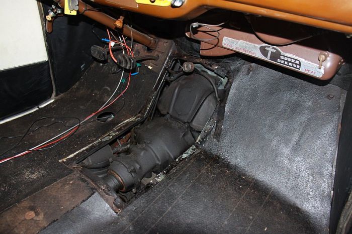

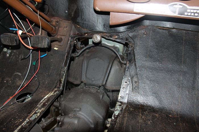

oui, ton post mérite les Grands Travaux, le voilà déplacé

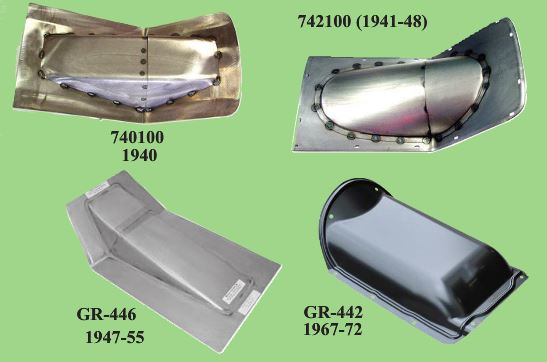

pour info, je trouve bien étrange que le tunnel soit découpé, à mon avis ce n'est pas d'origine et ça doit affaiblir la caisse
- canastel
- Messages : 419
- Inscription : 19 juin 2019, 07:21
- Localisation : 47170 Mézin, France
- Âge : 84
C'est d'origine. C'est le cas sur beaucoup de modèles. Elle sont soit boulonnées, soit soudées.
Ici elle est boulonnée, plus facile pour l'accès...
Jean,
Chevrolet Stylemaster coupé 1948, ex Buick Centurion 1971 convertible, ex Plymouth Furry 3 1969
- Messages : 27602
je me coucherai moins C*n ce soir
merci !
en fait c'est plus facile pour avoir accès aux réglages de freins de bande et au sélecteur, pas mal les anciens
je rapproche aussi cela de l'épaisseur des tôles qui rend la caisse plus solide après c'était un peu plus fin ('50s) et à partir de 70 ... y'avait presque plus rien

sur mon Olds. 50's modet 51.. la partie tunnel se déboulonne et la tôle est de bonne épaisseur. ..

Idem, en tôle de 15/10e.

j'ai même la pédale d’accélération qui est fixée dessus....enfin sur le côte du tunnel
