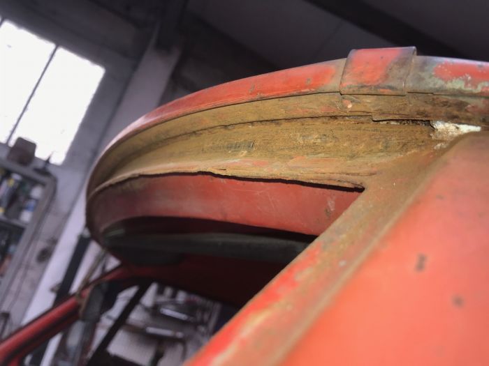

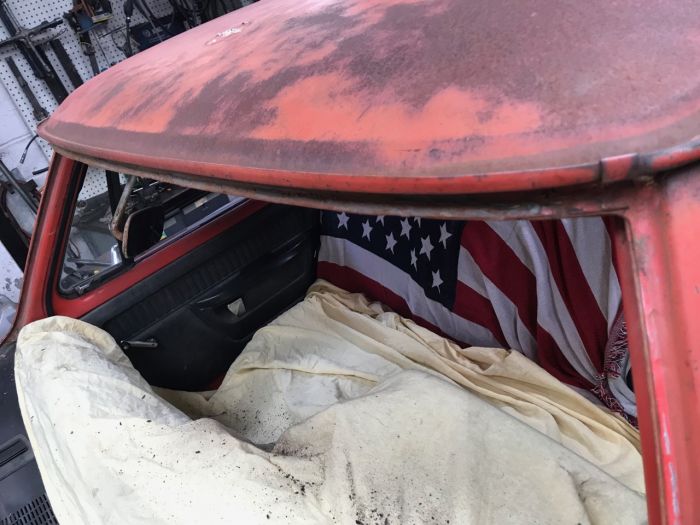

Nouveau chantier que j'appréhende depuis longtemps : le changement du joint de pare-brise qui est complétement sec et qui n'est plus étanche. Ma grande crainte concerne essentiellement l'état de la baie de pare-brise même si le remontage du joint avec lockstrip me préoccupe aussi, c'est vraiment la rouille qui me fait peur.
Bonne surprise, le haut de la baie est oxydé mais il n'y a pas de dentelle
Le bas de la baie et les côtés sont nickels
Même une fois le joint de carrosserie enlevé au niveau de la jonction entre la baie et le toit on retrouve de la tôle
Je vais traiter la rouille, peindre, refaire le joint de carrosserie, repeindre ce qui me laisse un peu de répit avant d'attaquer le remontage du pare-brise avec son système de joint bizarre

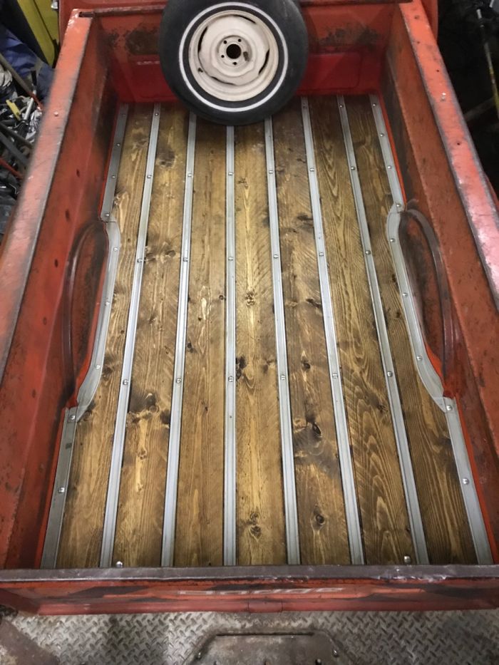

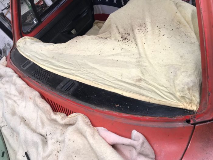

Pendant que ça sèche à l'avant, je m'occupe à l'arrière

Pas mal du tout , les rails sont un kit a adapter ?
Pour le bois perso je n'aurais peut être pas mis du sapin , plutôt du chêne vu la qualité de restauration du véhicule

impossible, c'est le traineau du Père Noël !..alanbike a écrit : 07 juil. 2023, 06:34 ... Pour le bois perso je n'aurais peut être pas mis du sapin , plutôt du chêne ...![]()

Avec une bonne couche de vernis ça devrait aller....Tu envisages un coup de peinture dans la benne ?

Surtout pas le platane.alanbike a écrit : 07 juil. 2023, 06:34 Pour le bois perso je n'aurais peut être pas mis du sapin , plutôt du chêne![]()

Ce sont des reproductions des rails et équerres d'origine fabriqués par Mar-K à Oaklahoma. Ce sont les seuls à faire un kit pour benne longue mais ils n'expédient pas hors USA. J'ai dû passer par un mandataire et ça a pris 7 mois pour les recevoir. Je crois que je peux dire mes chères baguettesalanbike a écrit : 07 juil. 2023, 06:34 Pas mal du tout , les rails sont un kit a adapter ?
Pour le bois perso je n'aurais peut être pas mis du sapin , plutôt du chêne vu la qualité de restauration du véhicule![]()
Par rapport à l'esprit de la restauration du véhicule, le chêne aurait peut être fait un peut trop noble
Pour ce qui est de la peinture, je pense que je vais rester dans le même esprit, seul ce qui ne se voit pas à le droit d'être peint

Ok je comprends mieux , merci !
Pour vieillir le bois il y a pas mal de façons , quand j'étais menuisier , il y a bien longtemps mon patron de l'époque ( apprentissage donc c'est très loin ) avait une recette , brou de noix + ammoniaque /alcali + tous les bouts de ferraille qu'il trouvait , le tout dans un pot et il laissait macérer .....
On s'en servait surtout sur du chêne , mais bon en faisant un essai sur une chute !!!!!

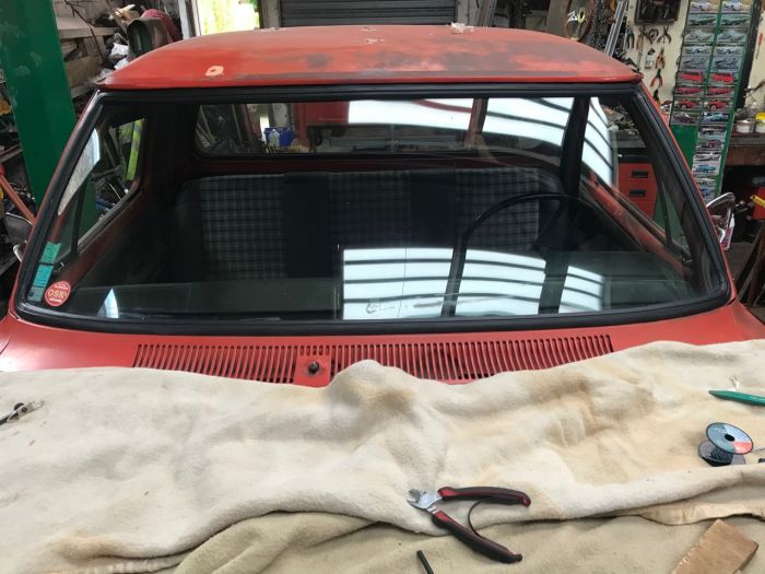

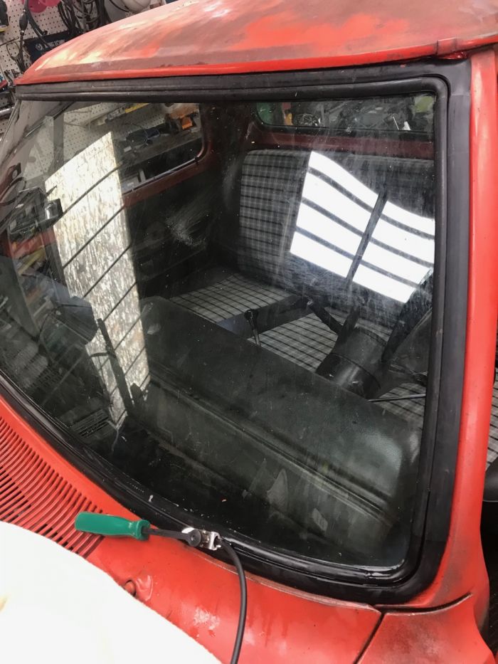

C'est fait pour la repose du pare-brise mais comme aurait dit la Mère Denis "c'est tant mieux parce que je ne ferais pas ça tous les jours"
La poisse c'est d'arriver à faire rentrer le pare-brise dans le joint une fois que ce dernier est placé sur la carrosserie. J'ai fait rentrer le bas en premier pour que le joint reste en place avec le poids du pare-brise, les virages du bas et les montants ne se sont pas trop mal négociés, mais ensuite mettre le haut avec la gouttière du toit qui dépasse a été une vrai galère. Je m'attendais à entendre un "crac" à tout moment mais heureusement le verre feuilleté est resté solide
La pose du lockstrip est certainement la partie la plus facile du remontage, j'ai utilisé du produit à laver les vitres comme lubrifiant

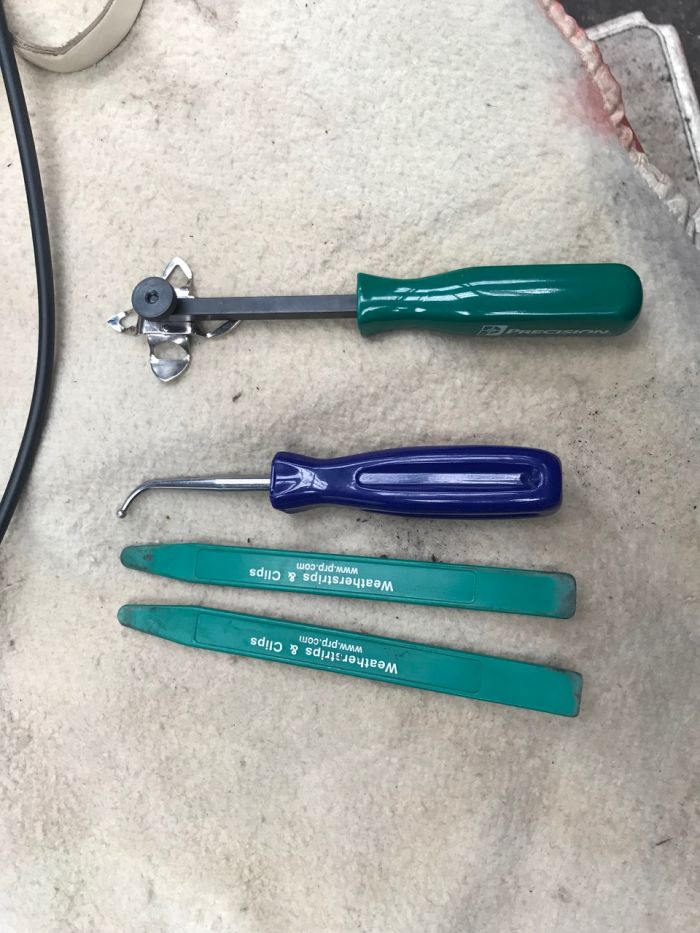

Par contre, je conseille vivement d'investir dans les outils adéquats pour ce genre d'intervention. Les petites spatules vertes m'ont permis d'écarter la gorge du joint pour bien faire descendre le pare-brise dedans, la poignée bleue avec la petite boule au bout permet de ramener les lèvres du joint du bon côté de la carrosserie ou du pare-brise avec une vraie bonne prise. La poignée verte sert pour placer le lockstrip
Au final j'attends de voir le résultat lors de la prochaine pluie car une chose est sûre ce système de joint à la c** n'a pas été inventé pour être étanche. L'eau peut circuler tout autour et quand elle arrive dans les angles en bas, au mieux elle est évacuée, au pire elle trouve un passage vers la cabine. Et vu la différence de forme dans les angles entre le pare-brise et la baie, ça ne doit pas être trop compliqué
