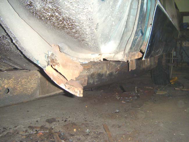

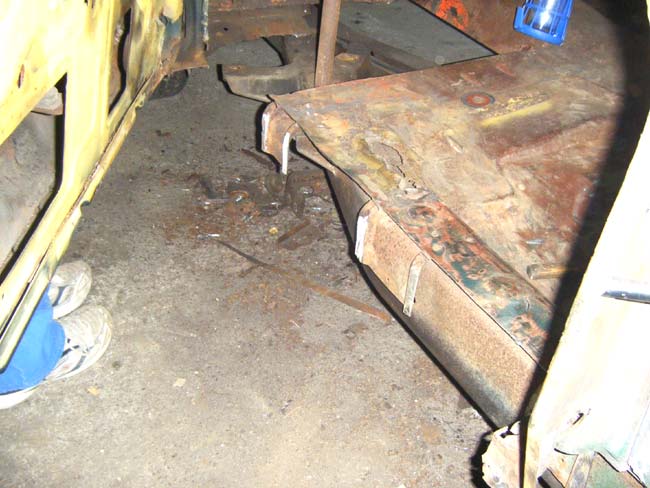

tiens, y'a plus de bas de caisse :oops:
et il manque un support ... :hein01:
le voilà reposé ... pour la photo ... :)
pas étonnant, de la dentelle ! :o
voici l'avant de l'aile arrière terminé, sacré boulot ! :?
le plancher arrière gauche, sous le siège arrière ...
le renfort de caisse où se loge le vérin de capote ..., presque terminé...
celui d'en face qui sera aussi à reprendre.
emplacement des pieds des passagers arrière à la jonction avec le renfort ...
jonction renfort, avant aile arrière et bas de caisse ... absent ... :oops:
impressionnant n'est-ce pas :wink:

en haut c'était également de la dentelle, comme de l'autre côté
depuis cet angle
au-dessus de la joue d'aile
tiens, j'ai oublié de vous montrer ce renfort provisoire
et l'avant du bas de caisse, du moins où il se trouvait
un grand vide je vous dis !
et le côté droit encore présent

imaginez une 'tite photo panoramique
depuis l'arrière ...
pour aller ... jusqu'à l'avant
mais Rémy s'impatiente, faut bosser encore un peu ...

Message par Yvon » 29 août 2014, 11:05
le temps passé auprès de ce renfort est très impressionnant ...
derrière il va falloir préparer une petite tole en creux pour laisser passer le vérin ...
mais il faut d'abord fixer le vérin à la bonne dimension depuis le centre du plancher ...
contrôler la position de chaque élément ...
et toujours couper et ajuster des petits morceaux ...
et ça sera tout pour ce soir :wink: :D
