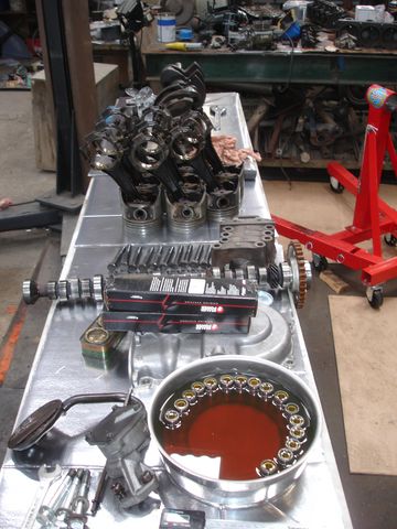

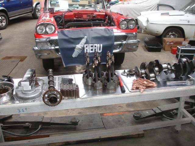

voilà, vilo terminé il est huilé et mis de côté ...

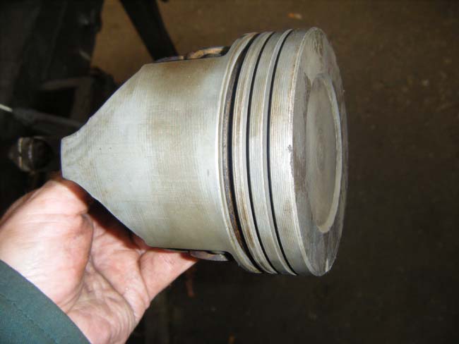

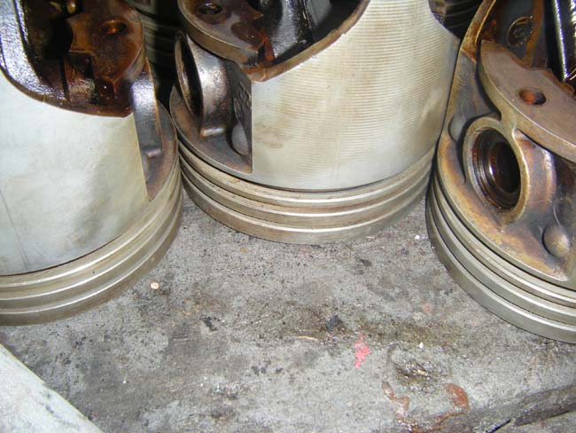

et sur ce je vais terminer les pistons :
- diluant nettoyage
- racloir manuel
- brosse manuelle
- brosse du tour
et voilà le résultat

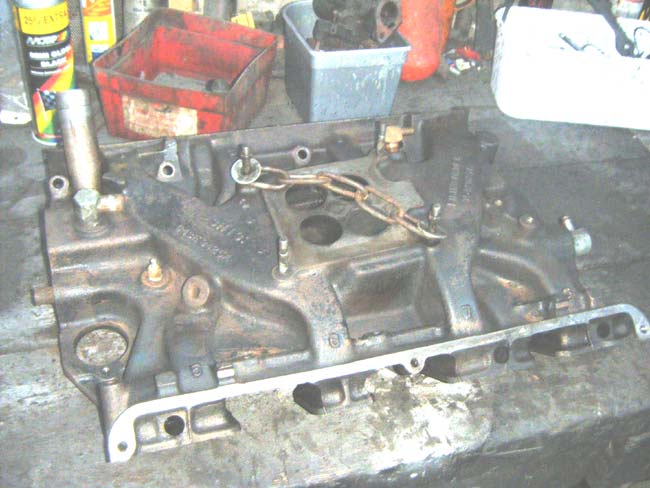

à décaper il ne me reste plus que l'admission, mais sa peinture fond au diluant nettoyage, donc pas de problème :D

:lol: Yvon, je sais plus au j'ai lu ça...mais je croyais qu'il était déconseillé de décalaminer les pistons...?!
La calamine s'étant forcément installée dans des jeux infimes, et il y aurait, toujours d'après ce que j'ai lu..risque de claquement...
J'aimerai bien retrouvé l'article...m*rde alors, peut-être un membre qui a posté ça aussi...je sais plus...p*tain les gars, c'est alzheimer qui me guette :rir01:
Fred,
1967 Buick (vendue)
Messages : 27602
Message par Yvon » 26 août 2015, 12:37
tu as raison, c'est aussi écrit sur ce post un peu plus haut ...
de mon côté je me suis fait confirmer ceci par des pros :
la calamine se loge dans des endroits où il ne faut pas qu'elle soit ! :cry03:
la calamine autour d'un piston a pour but de venir frotter sur le cylindre et provoquer sur lui une usure prématurée.
certains prétendent que la calamine a pour but d'améliorer l'étanchéité, c'est faux, c'est le rôle des segments, elle ralentit la circulation de l'huile si elle ne l'arrête pas ...
il faut donc enlever cette calamine inutile, qui accélère l'usure 8-)
en fait mes cylindres sont dans les cotes du standard du réalésage 0.40 réalisé en 1963, et il revient que le piston est comme lorsqu'il a été posé dans le bloc à ce moment précis...
certains diront aussi, "tu vas consommer de l'huile", je me demande bien pourquoi et surtout sur quoi ils peuvent de baser pour faire de telles affirmations ... :roll:
par ailleurs ces même personnes préconisent de l'huile de synthèse qui va au bout d'un moment nettoyer cette calamine ..., alors, je n'ai fait que le travail de cette huile ... :rir01:
voilà simplement ce que j'ai appliqué comme raisonnement :hein07:

et pour les pistons, le jeu est super bien, ou plutôt y'en a pas, on dirait des neufs, les axes tiennent par des circlips de chaque côté
camino a écrit :Tiens ceux que j'ai sorti dans le 327 sont serrés dans la bielle mais y a pas de clip :o et pourtant y a le logement
en fait il doit peut-être y avoir 3 systèmes :
- serré dans le piston
- serré dans la bielle
- et serré nulle part, avec circlips, mais ça m'étonnerait beaucoup...
je pense que si l'axe n'était serré nulle part il y aurait trop de jeu dans le haut du piston ...
les miens ne sont pas serrés dans la bielle, car celle-ci peut se déplacer sur l'axe, pas facile à cause du très petit jeu, mais elle peut se déplacer doucement ...
quant aux axes ils ne doivent pas être serrés dans le piston à la vue des circlips ... ... cependant ils sont très difficiles à déplacer donc peut-être bien serrés dans le piston avec les circlips en sécurité :hein07:

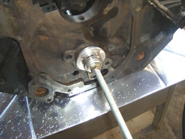

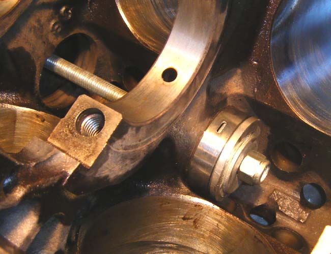

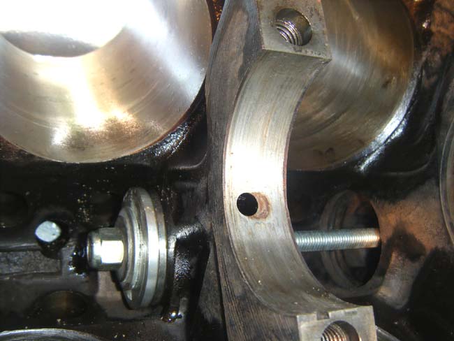

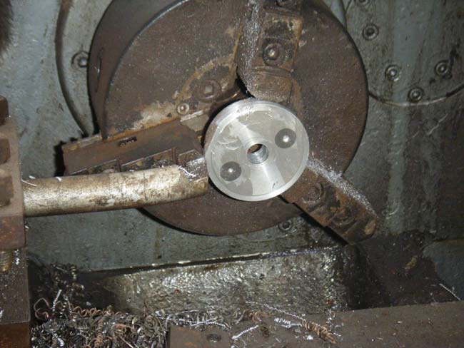

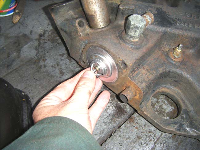

et nous avons un peu sauté du coq à l'ane car nous avons bossé sur 2 voitures en même temps ... :?
et aussi sur l'outil pour poser les bagues de l'arbre à cames... :)

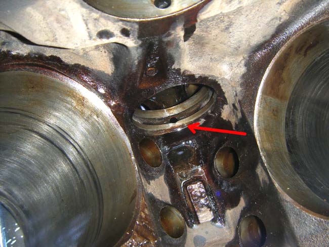

remarquez bien sur votre bloc le sens de pose de ces bagues ... :hein01:
il y a un chanfrain du côté d'entrée des bagues !
et les bagues sont également numérotées de 1 à 5, la 5 étant celle côté admission, elle a 2 trous de passage d'huile
elles se mettent de l'arrière vers l'avant du moteur ... ;)

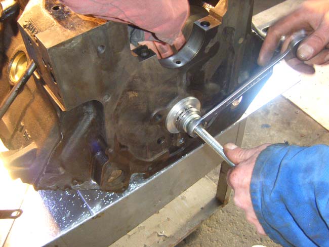

mais avant de faire la mise en place, il faut essayer l'outil que Rémy a fabriqué, sur les anciennes bagues
la première part un peu de travers ...
la seconde aussi ... et là il faut modifier l'outil pour qu'il pousse la bague plus profondément 8-)
pratique un tour quand on a la chance d'en avoir un sous la main ;)
et on teste dans tous les sens ...
pour passer enfin au direct ! :tet01:
la première bague est posée côté arrière :D
la seconde suit le même chemin ...
la troisème aussi ... :mrgreen:

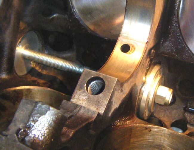

mais pour la quatrième, problème ... elle entre un peu de travers :o
en fait nous aurions dû mettre un écrou de chaque côté du support de bague afin qu'il reste bien sur l'axe de la tige fileté ...
on la sort du logement, on fixe le support abvec 2 écrous et on la met à nouveau en place avec tout de même une suspicion certaine ... :roll: :roll:
pour contrôler la mise en ligne de la bague on insert l'arbre à cames sans aucune difficulté et on le tourne dans un sens ...
le sourire apparait sur nos lèvres ...
on le tourne dans l'autre sens, et là ...
c'est la cata prévisible ! :hein01:
la bague tourne dans son logement, c'est foutu !
elle est morte ! :cry04: :cry05: :cry01:
en fait une bague ne supporte pas d'être enlevé puis reposée, si elle est enlevée c'est direct la poubelle, prenez-en note les amis :idea:
au moins nous avons trouvé une petite faille à l'outil génial, faille qui est immédiatement réparée pour le futur
et j'ai passé commande d'un nouveau kit de bagues, $23.00 :)

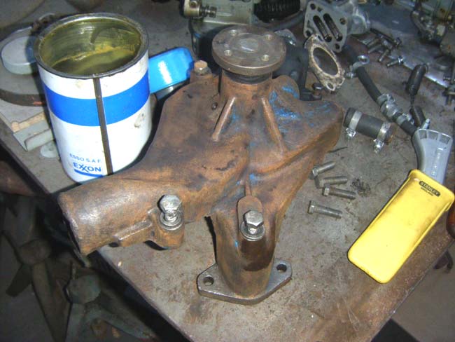

j'ai dû décaper la pompe à eau que je venais de peindre à tort en noir ...
elle aura la couleur verte du bloc

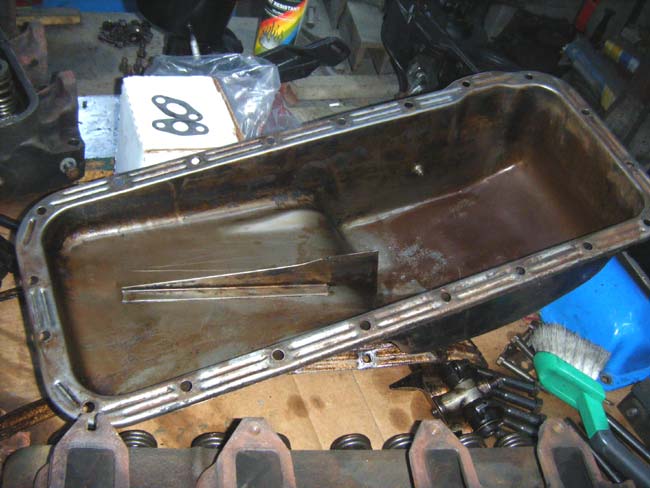

j'ai aussi nettoyé et redressé le carter d'huile ... :tet01:
et le plus gros ou plutôt le morceau le plus lourd, l'admission a été préparée pour sa mise en peinture
si la bonne couleur n'accroche pas là-dessus, ce n'est pas la peine ...

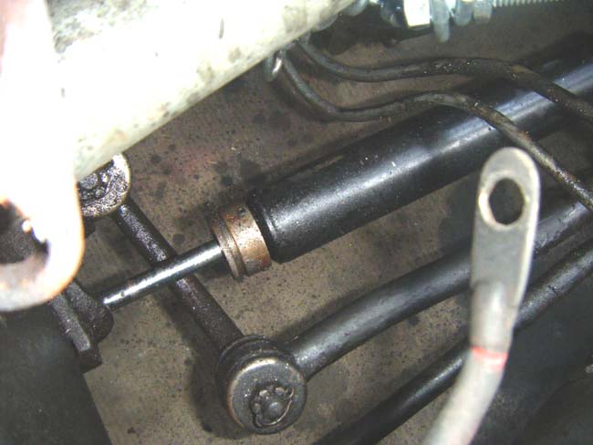

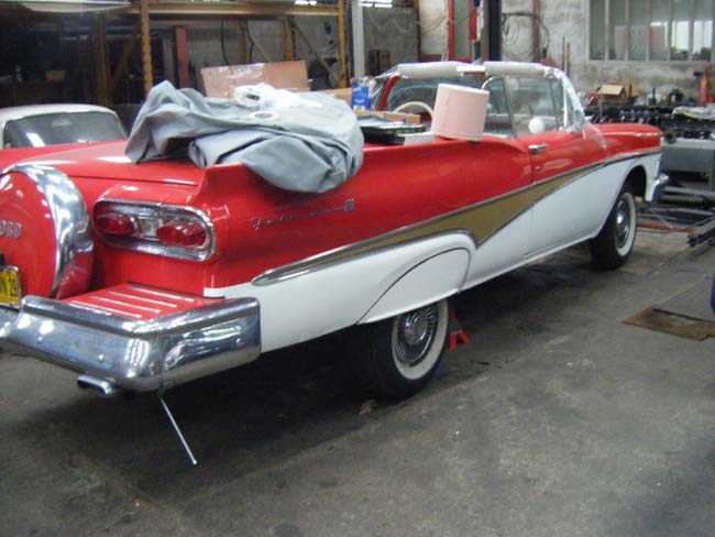

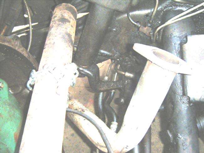

ensuite nous avons encore bossé sur le vérin de direction assistée de la skyliner d'Olivier, il avait une fuite, et j'avais sous la main un kit de réfection en réserve
et le nouveau pitman arm indispensable pour l'assistance est aussi en cours de livraison ...
c'est celui de la mienne, il descend plus de 4 cms plus bas avec son décrochement ;)

j'ai décapé la pompe à eau pour éviter trop de couches ;)

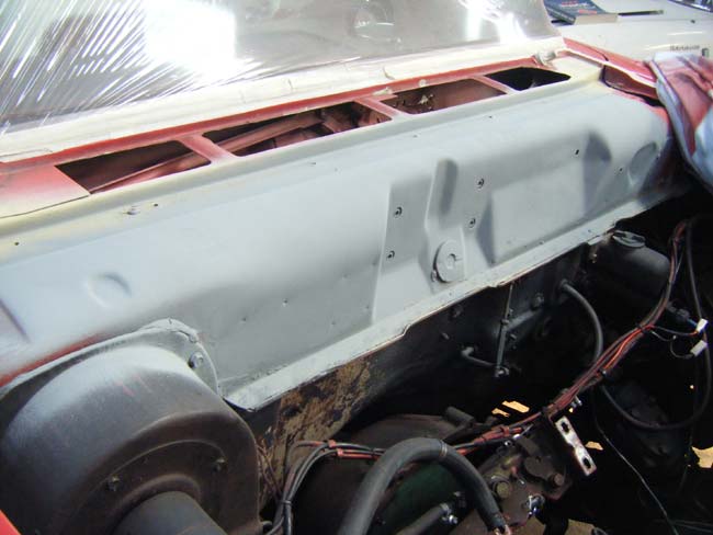

bien puisque vous m'avez mis sur le chemin de la peinture ...
voici ce que j'ai fait cet am, surtout ne riez pas :lol:

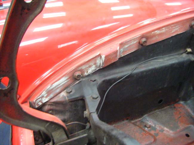

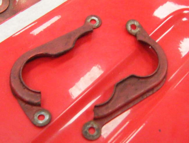

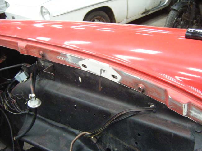

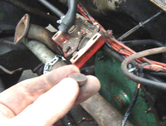

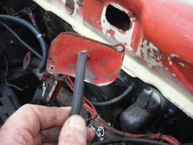

j'ai commencé par enlever la serrure du capot et surprise :
un des joint du toit, dans cette serrure, quand je l'ai achetée il en manquait justement un :rir01:
vous voyez que rien ne se perd :lol:

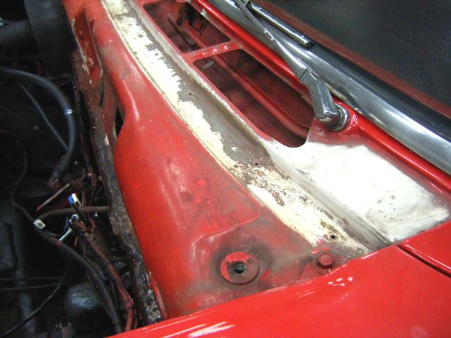

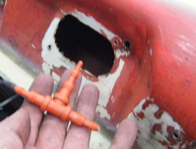

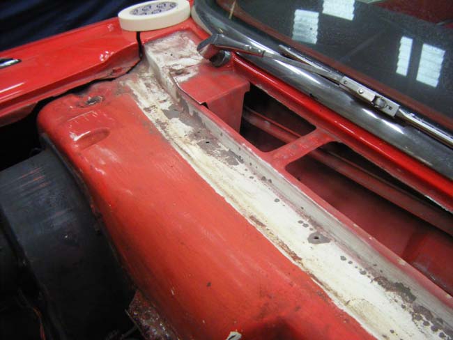

à suivre j'ai démonté les lave glace et la grille devant le pare brise ...
j'ai du couper au cutter la peinture de chaque côté car c'était collé aux ailes ...
pas de doute, elle devait être blanche ...
s'est pas emm*rdé le peintre ... :hein01:
il aurait fallu la faire couler pour peindre dessous :twisted:

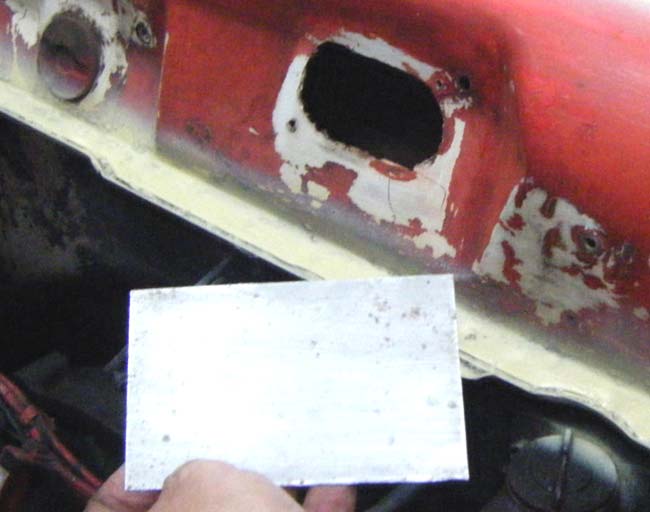

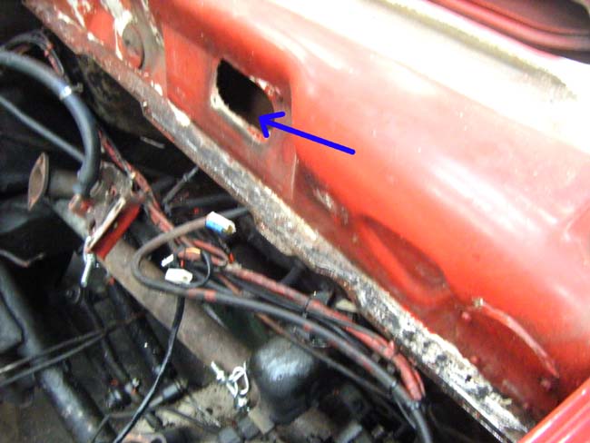

et là c'est un trou, certes pas d'origine, mais comme la grille au-dessus était collée avec la peinture, l'ancien proprio a découpé pour avoir accès au T du lave glace :evil:
ou c'est un grand T quand même, va bien avec une full size ma fois :rir01:
et un morceau de plastique transparent pour boucher le trou ... :o
noter que j'ai déjà coupé les bavures en début d'année :?
et la meilleure de toutes, la fixation de ce ... bouchon ! :rir05:
bon sang, où donc a-til pu trouver ces trucs de m*rde ...
je me demande bien ce qu'il avait dans la tête l'ancien proprio ...
et voici la plaque qu'Olivier va me souder par l'intérieur pour boucher cette horrible chose, non mais !
bon, reprenons ...
cet am je ponce ...
je reponse ...
je re reponce ...

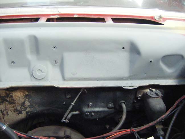

et la grille au bas du pare brise, oui celle-là aussi manque de peinture sous le capot ...
l'auto a été peinte capot fermé ... pour éviter les courants d'air ... :rir01:
le compartiment batterie a déjà été nettoyé et passé au rustol
voic une 'tite couche d'apprêt, en même temps que tout le reste qui a été poncé ;)
et celui-ci, ah qu'il est beau en bleu
tiens, petit question à 100 balles, c'est quoi au juste
précision : peinture acrylique !
je me suis fait préparer une "bombe" de 400 ml de bleu, c'est nickel comme jet 8-)

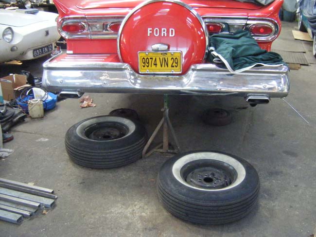

l'arrière est sur chandelles, et si aucun imprévu mercredi je démonte les roues et attaque les freins en attendant les nouvelles bagues d'arbre à cames des usa :hein07:

dans le quizz à 100 balles, c' rait t' y pas le couvercle de la boite à fusibles ???.... :roll:
Yvon , tu ponces ??? Comme disait le ponceur de Rondin ....
je ponce , donc j'essuie .... :rir01: :rir01:
Messages : 27602
Message par Yvon » 26 août 2015, 20:11
leroy17 a écrit :La boite bleue de la question à 100 balles doit être celle du régulateur de tension... Quoique, pourquoi bleu?
t'as gagné le cocotier philippe :
en fomoco elle est bleue d'origine, en taiwan elle est noire : c'est bien le capot du régulateur :note02:
et pour restom, ils ont de très très bons produits en tout genre, entre autre le DOT 5 Silicone, livré avec les étiquettes 8-)
restom est en lien depusi le début de mon site web, mais je ne les conseille pas pour la peinture ;)

Message par Roger » 26 août 2015, 20:13
Les autos des années 50 ont ce genre de demi-cadres pour faire tenir le passe-fils sur la cloison pare-feu. Il y a des pièces semblables sur mes autos; il faut dire que celui-ci a une forme bien particulière, le passe-fils devait être double.
Messages : 27602
Message par Yvon » 26 août 2015, 20:14
Roger a écrit :Les autos des années 50 ont ce genre de demi-cadres pour faire tenir le passe-fils sur la cloison pare-feu. Il y a des pièces semblables sur mes autos; il faut dire que celui-ci a une forme bien particulière, le passe-fils devait être double.
en fait j'ai également pensé à ça aussi, mais pour des durites de chauffage ...
ici le seul tuyau faisait moins de 0,5 cm de diamètre, et tu as vu la découpe 10 X 5 cms ...
en fait c'est plutôt ça qui m'a fait hurler : un trou plus de échelle 10 ...
tiens, hier il m'est arrivé un petit problème :

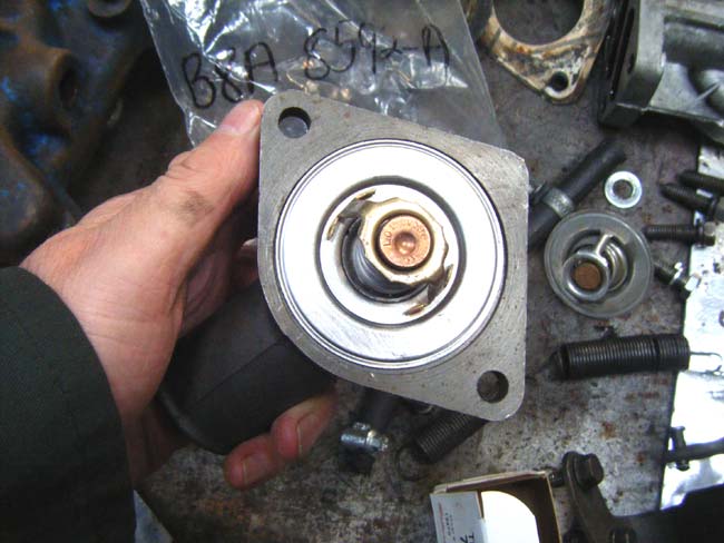

j'ai reçu le thermostat housing d'origine, et je me suis rendu compte que le thermostat est trop petit et peut tomber dans la pipe d'admission car le trou de cette pipe est plus grand que le thermostat lui même, en fait il tenait en place car il était collé au joint bleu sur l'ancien housing et retenu par le joint "papier"...
demain je vais regarder le thermostat neuf que je n'ai jamais déballé ...

Messages : 27602
Message par Yvon » 26 août 2015, 20:26
tiens, un autre que j'avais oublié et qui va me permettre de bosser sur mes freins : arrivé en 5 jours
- en haut à gauche, des clés coudées pour certains purgeurs de freins
- au centre haut, un arrache volant
- en haut à droite des clés à tuyauter pour les freins
- en bas à droite un outil pour démancher les tubes d'échappement
- en bas à gauche un outil qui fait plaisir à mon épouse
en effet, lorsque je bosse sur mes autos je ne me rase pas
et je me dis :
"ce n'est pas possible, elle a dû leur écrire !" :lol:
bien cet am j'arrive au garage, et voilà-t-il pas que mes roues se font la valise ...
au voleur, au voleur !.. :rir01:
non, c'est ce brave Olivier qui a commencé le boulot pour les freins ..., merci à lui 8-)
mais quand j'arrive devant le compartiment moteur, là il y a eu vol ... :o
comment, vous ne voyez pas :o
on m'a piqué le trou ! le trou moche ! :rir01:
hé hé, sacré blague, durant la journée de hier Olivier a très bien bossé, il a soudé la plaque et mastiqué cette dernière, on ne voit plus rien :cry03:
si une seule chose est bien visible, le bonheur sur mon visage 8-) 8-) 8-)
par ailleurs, j'ai sorti de son emballage le thermostat que j'avais de côté pour voir s'il fait comme l'ancien : tomber dans l'admission
(je crois bien en avoir parlé qq part)
eh bien non, il s'applique parfaitement sur cette dernière, aucun risque qu'il passe par le trou de l'admission :lol:
sur le housing c'est parfait :D
voyez la différence des deux ... :shock:
et voilà un petit problème de résolu
