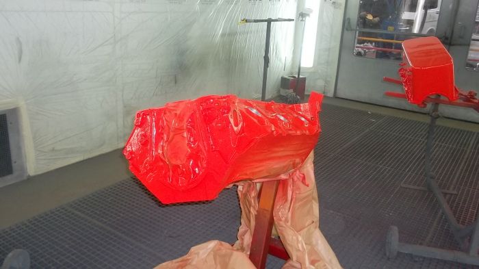

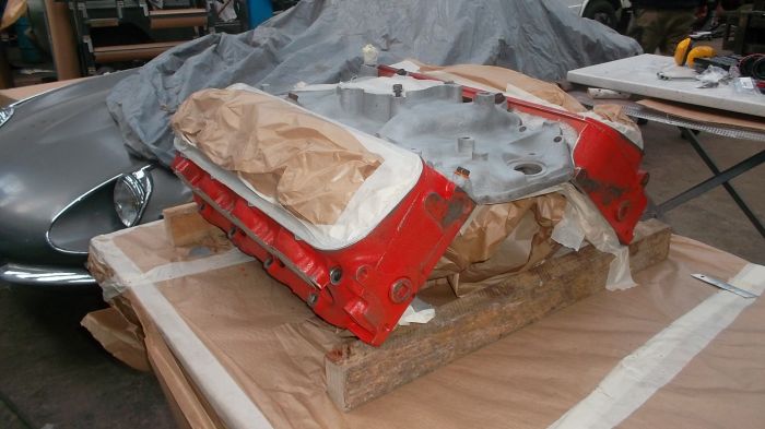

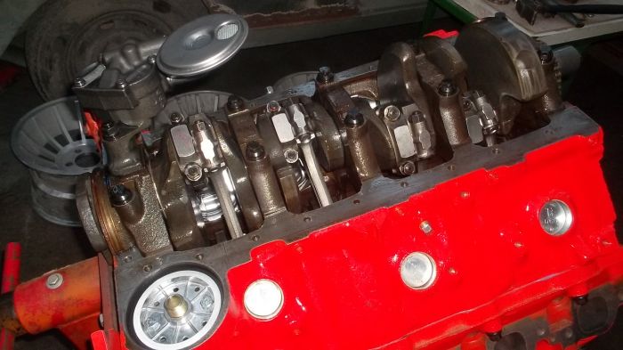

Message par willy29 » 01 mars 2014, 09:54
au tour du moteur maintenant :
et ont commence le remontage :
c'est fou comme ont peut être presser de remonter un moteur,ont est tout exciter :lol: :lol: :lol:
