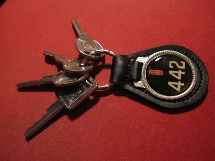

Message par Goaremm » 28 janv. 2017, 20:20
Finalement bon contact avec fusick, échange de mails sympa, mais tu sens tout de suite que c'est pas leurs truc; email réception de commande,envoie de N° tracking ...reste à valider dans les faits ;)
Je viens aussi de passer une commande sur Rock Auto ...à suivre .
Concernant Yearone, éliminé, shipping cost prohibitifs :shock:
Pour la roue qui bloque ; suite à la fuite du cylindre de roue ( Changé sur place en Oregon) , c'est tout simplement ( enfin je pense, car tambour bien ronds ) la garniture de machoire rongée, que tu décolle à la main de son support :o :hein07:
Normalement j'attaque la bête d'ici une quinzaine de jours,quand j'aurais reçu tout mon outillage, et les pièces de rechanges .
Mais bon, j'ai quand même bosser dessus aujourd'hui,mettre les clès dans le bon sens .......... :rir01:
