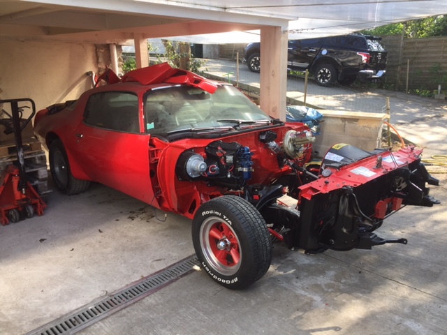

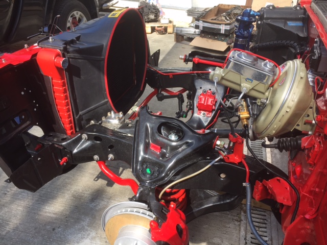

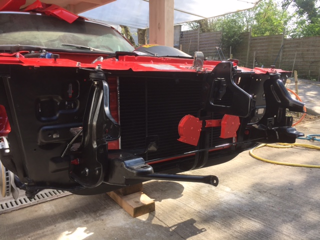

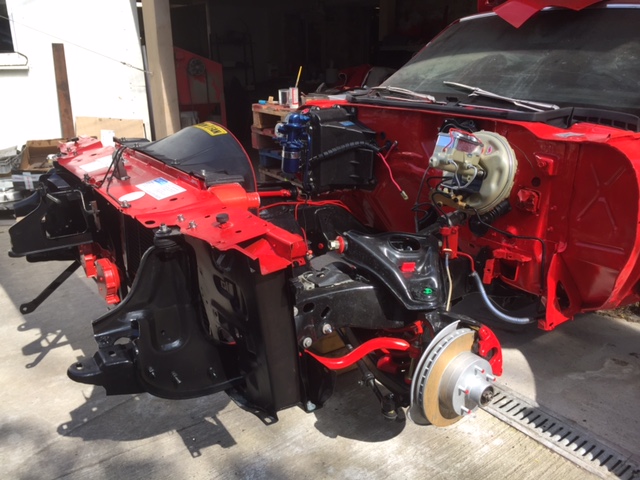

Message par domsobecki » 07 avr. 2017, 18:02
Bonjour
je vous montre les petites avancées de la semaine Image
j'ai installé le radiateur (que je déposerais pour l'install du moulin car je savais que je galérerais (repro,c'est...."juste" de partout)
et enfin pour la première fois depuis un an,sur ses pattes
Dominique S.,
Pontiac Firebird 1975
Messages : 26763
Message par Yvon » 07 avr. 2017, 19:38
tiens donc, tu as des jantes eagle alloy :hein01:
là on ne peut pas dire grand chose tellement c'est fait à la perfection :note02:

Message par Yvon » 07 avr. 2017, 21:37
et le mélange de couleurs, noir et rouge, est très harmonieux :tet01:

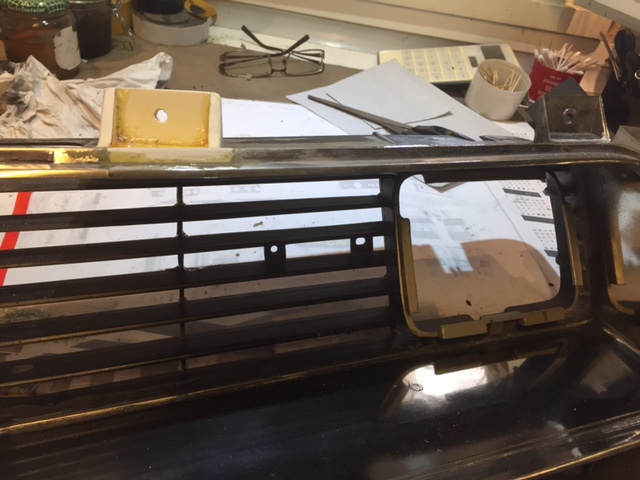

Bonjour

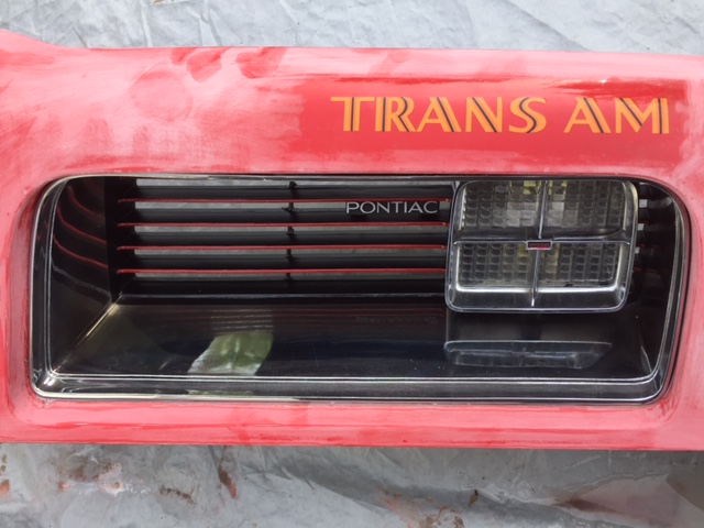

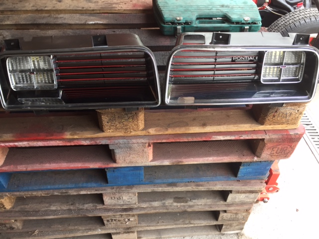

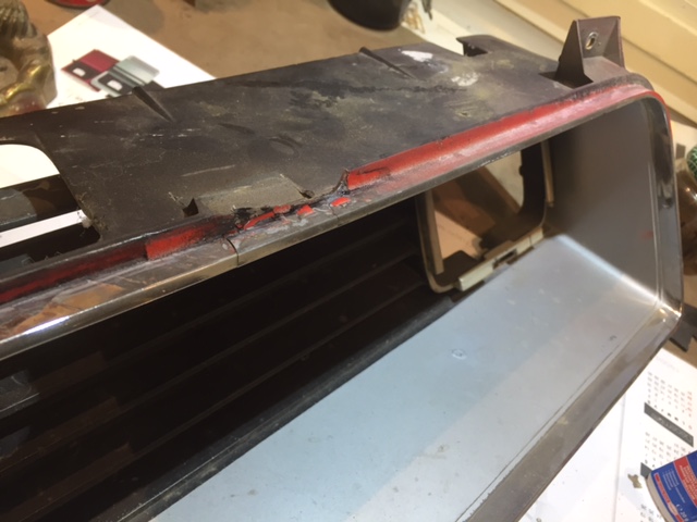

pas trop la pèche ces jours ci,bloqué sur le moteur et ma boite avec des dents cassées.....Les "fameux" moments de découragement lors d'une restau.......
j'ai entrepris de refaire un sourire à ma pontiac,ça avait été barbouillé ét mal protégé par un affreux de la peinture,patte de fixation cassée,grilles branlantes,peinture passée......je ne me voyais pas faire une restau moteur et tout et tout et laisser cet affreux museaux
j'ai décapé (en serrant les fesses) la peinture car savais que le "chromage" (dépot sous vide d'alu) était plus important que la bande ext,et ça donne ça:
avec les liserets couleur de la voiture sur les aillettes
Bon ça change pas le monde,ça me remonte un peu le moral,faut que j'aille démonter ma boite pour évaluer les dégats.....

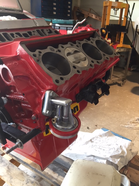

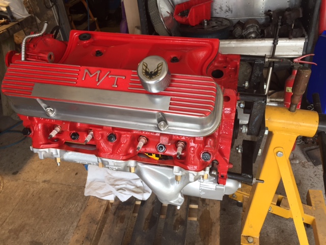

Message par domsobecki » 17 mai 2017, 18:59
Bonsoir

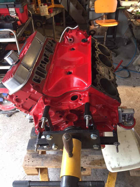

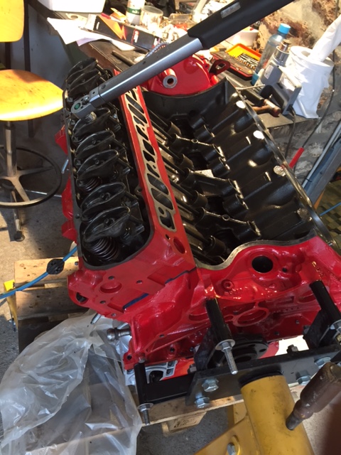

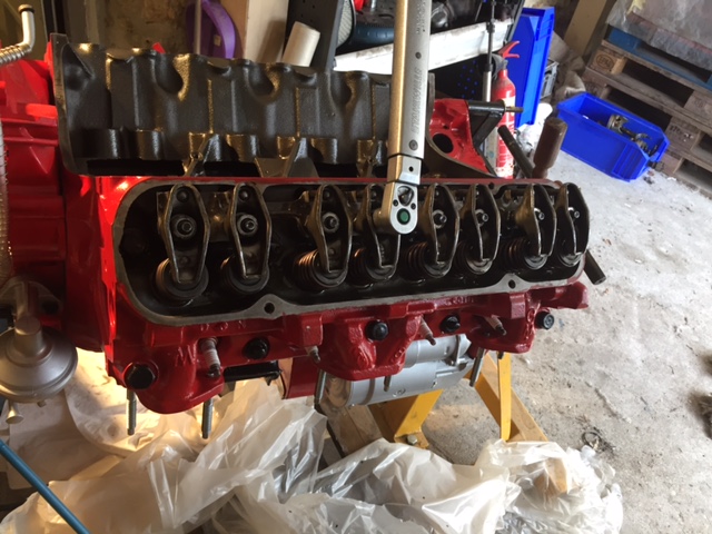

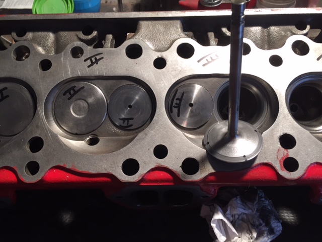

un peu avancé,je vous montre:
rodé mes soupapes,repose des mes ressorts racing Summits (plus hauts,plus épais),des tiges neuves et poussoirs neufs,travaillé les culbuteurs (polis,adoucis),mes joints de qeue de soupape,mis le piston nr 1 au PMH
changé mes gougeons échappement (bizarre,sur le kit,3 sont plus courts),mis joints cuivre Feldpro,reposé collecteurs qui avaient été sablés,poncés,peints (Restom),ça durera ce que ça durera,je suis à "l'affut" de collecteurs RAM,mais pour les sous,on va attendre un peu...
j'ai abimé un joint de queue de soupape,ce qui fait que je dois attendre semaine proch pour finir (en fait,j'ai bouriné comme un c..),mais pas pu resister à remonter valley pan,cache culbu (je sais ça sert à rien,mais ça m'a fait plaiz)
j'ai donc un V4...........pour une semaine :lol:

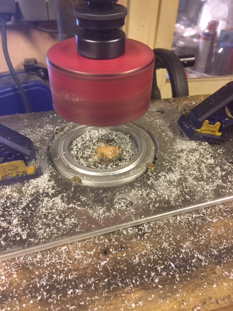

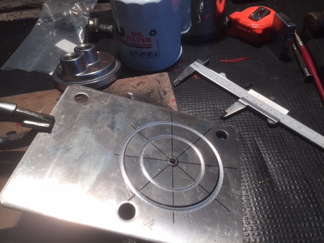

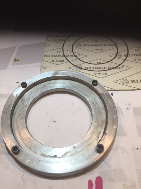

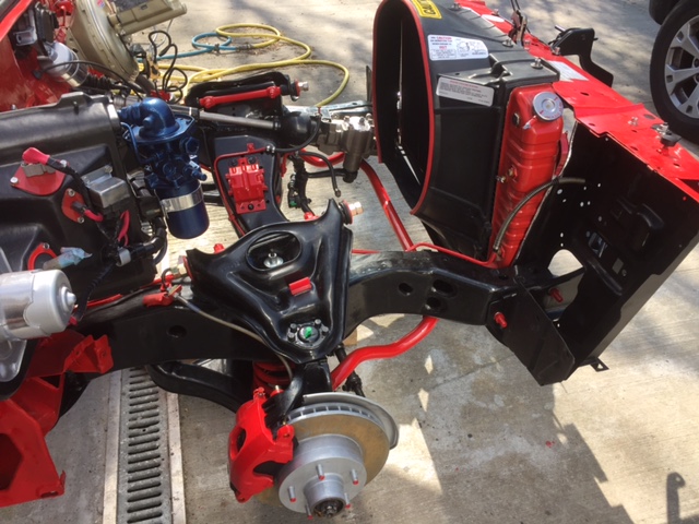

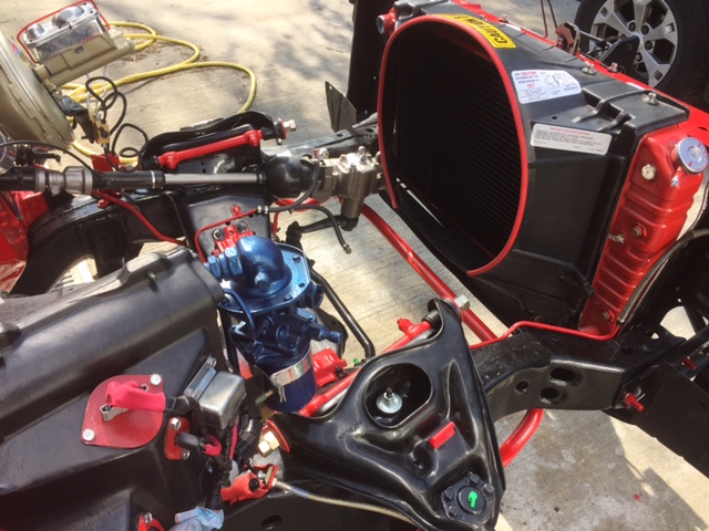

également monté mon filtre à huile déporté.L'embase était trop large pour le porte filtre,pas envie de recommander un truc aux US,donc fait une pièce alu intermédiaire.
le tour du pauvre......
ça donne ça:

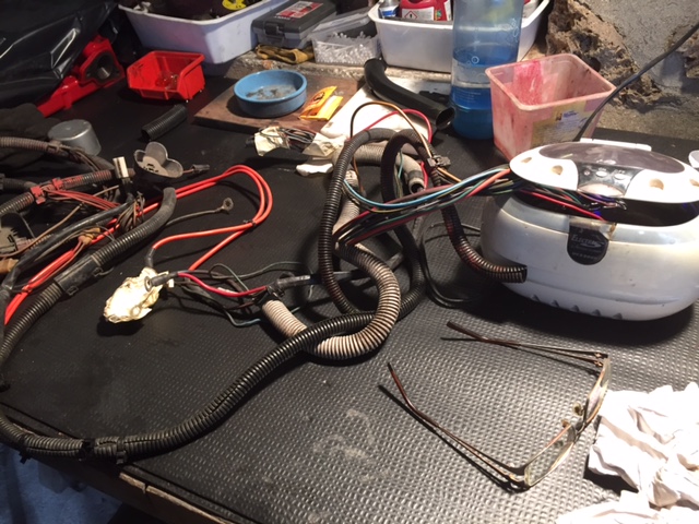

demain,je refais le faisseau electrique,ai commandé du 2.5 et du 6² plus gaine fendue.La grosse borne principale est dans de l'essence dans un bac à ultrasons car un blaireau avait eus l'idée de mettre du butyl ou autre saloperie dans les emplacements des cosses,histoire d'isoler sans doute.....

Message par Yvon » 17 mai 2017, 19:01
ah ben ça avance très bien, bravo ;)
comme un vrai motoriste :tet01:
domsobecki
Messages : 1822
Message par domsobecki » 17 mai 2017, 19:09
Non,je fais des connerie,si j'avais pas forcé comme un ane avec ce joint de queue de soupape........En fait il y a deux tailles (admission/échappement),mais moi,j'avais ça sous les yeux,sous mon pif tout le temps sans le voir.....(y'a des baffes qui se perdent...)
