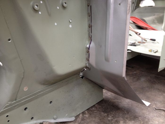

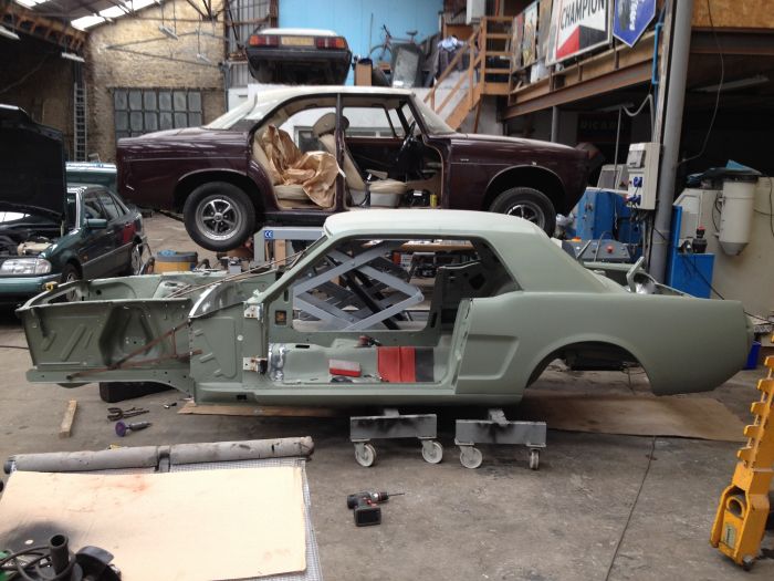

Aller hop, on passe au bloc avant!!
Tout d'abord je positionne tout afin faire des repères
ensuite, je désaccouple le tout pour souder à la pointeuse la tôle par-feu sur le bloc avant. :P
les longerons sont souder sur la caisse.
les gabaries sont remis en place pour être bien sur qu'il soit à la bonne place
voila, il ne reste plus qu'a valider le tout en faisant des soudure un peut partout. ;)
