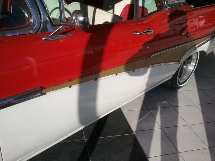

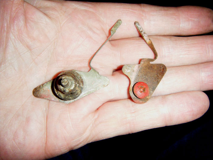

j'ai passé pas mal de temps pour démonter les baguettes "chromées" (en inox) de l'entourage des panneaux OR ! :?
sur la porte conducteur elles étaient fixées en partie par des clips faits maison, soudés sur une petite plaque métallique :oops:
alors que les trous pour ces clips sont carrés ! :hein01:
pour l'aile arrière, seule celle du bas au-dessus de la roue est idem !
(tiens on voit les petites cloques qui sont apparues sur ce panneau)
et là aussi les clips sont maison :rir01:
ça tiens à peine ... :hein07:
on voit très bien que ce n'est pas adapté :cry03:
étant bloqué sur les autres je démonte tout l'intérieur ... et compte revenir rapidement ;)

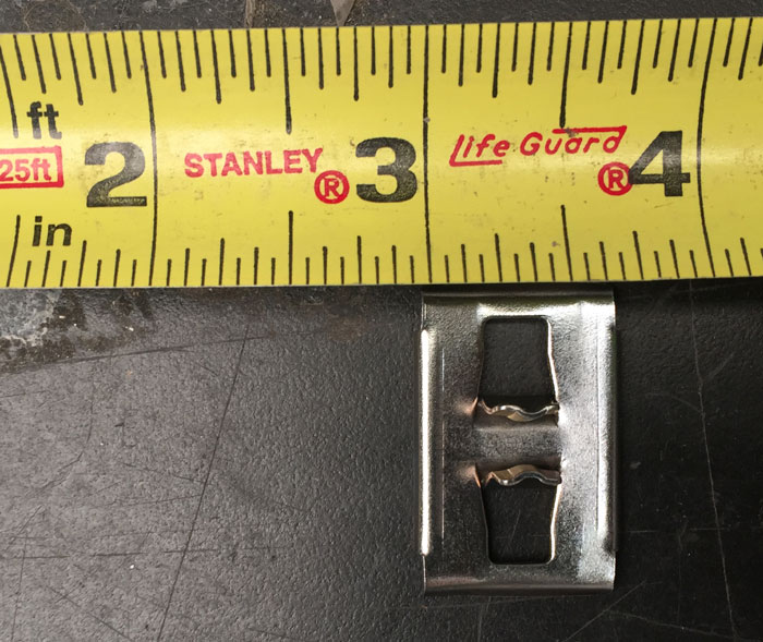

Messages : 27602
Message par Yvon » 02 mars 2016, 23:44
on peut dire que ça vient vite mais via Chronopost (taxes 50€) gloups ! :?
je file au garage pour les mettre sur les baguettes, et ce que je craignais est arrivé les 56 clips ne sont pas bons :vio11: :vio11:
par contre ces clips sont bons pour les ailes avant, mais j'en ai le double ! :rir01:
je rentre à la maison faire de nouvelles recherches sur le web ...
je contacte Dennis Carpenter pour lui annoncer se grossière erreur ... :cry04:
je trouve un vrai spécialiste que j'avais déjà sur mon site web, "Jerry Miller" (Terry de son prénom) je suis ancien client chez lui (le "tube" du coffre), il m'envoie la dimension (mesures us) :
et là je passe commande de ces clips ainsi que des autres sans doute en rupture

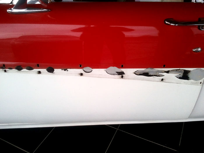

par contre ici nous avons eu de la chance car une partie du mastic (colle à pare brise) a enlevé l'enduit ... :?
mais on a réussi à ne pas débrorder sur le rouge :D
bien collé tout du long ...
boulot facile à faire de ce côté :)
mais de l'autre, surprise désagréable! :( :oops:
Messages : 27602
Message par Yvon » 03 mars 2016, 00:38
je vais regarder de plus près ... :hein01:
en gros ça m'a l'air pas mal ... :|
la porte a le même problème, petits décollements de l'enduit ... rien de bien grave !
c'est là me dit Mathieu, regardes ...
il y a plus épais de mastic ... et il s'est décollé en plaque, de l'eau est tombée en même temps ! :hein01:
oui, l'eau a pénétré entre enduit et tôle ça part en plaques, une flaque d'eau au sol !
je vais devoir enlever tout ce qui contient de l'eau :hein07:
il est vrai que l'auto avait été accidenté, la porte conducteur remplacée et c'est sans doute pour cela qu'il y a une bonne couche d'enduit (mastic) :|
dans un sens je me dis :
"heureusement que j'ai décidé de changer ces panneaux et refaire le blanc, sinon ça aurait percé un jour, dentelle et je ne suis pas de calais :rir01:

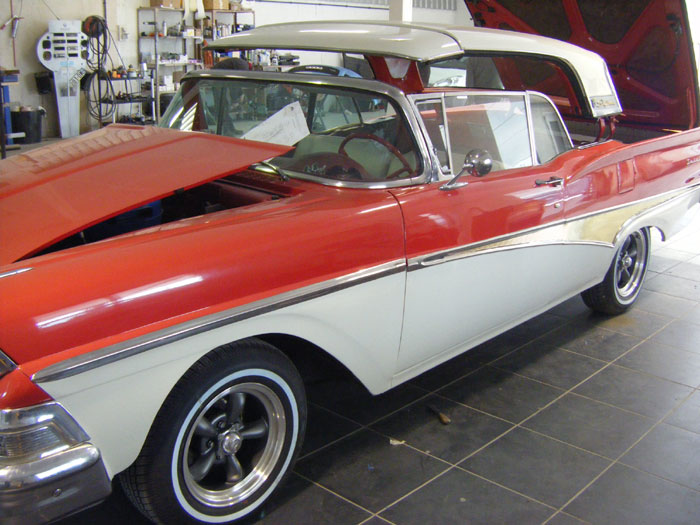

Message par Yvon » 30 mars 2016, 10:38
ça se remonte trankilou ...
pare choc AV et Continental kit ...
et le blanc est bien le "colonial white", plus crème, les photos seront plus facile à faire.
quel éclat cette peinture :hein01: y'a pas à dire Mathieu est un très bon pro :clap09:
ce jour c'est la pose des panneaux dorés je pense,
il y a aussi un galet de la vitre gauche à remplacer et le barillet de la porte
