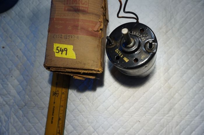

le gars a pris mes coordonnées, et accepté mon offre, mais pas pressé pour la transaction j’attends la suite...j'ai déjà négocier pour un moteur de ventilation en NOS, il y a quelques temps.. Image je l'ai reçu , il est neuf de chez neuf,dure a le faire tourné a la main au départ et après quelques tours, fonctionne parfaitement..

S'il tourne difficilement au départ, c'est à cause de la graisse NOS qui s'est solidifiée! Pour éviter un souci, ça vaudrait la peine de l'ouvrir, nettoyer et lubrifier.

avec le temps la graisse devient du mastic bien collant,
j'ai eu ça sur ma Cadillac et ma Skyliner ;)

il était dure a tourner sur 3/4 tours, et après il s'est libéré facilement, il n'y a pas de roulement , mais des bagues , genre olive, un système dès plus simple..
