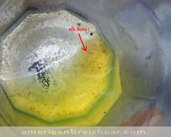

je viens de faire le niveau du liquide de refroidissemnt et vais voir cet am pour une vidange huile moteur car un peu de liquide est passé dans le bas du bloc :hein07:
aussi j'ai fait un test dans un bocal :
et voici le résultat : l'huile flotte ! 8-)
donc le liquide de refroidissement se retrouve au bas du carter moteur ! ;)
dès que j'aurai retiré le bouchon de vidange, le liquide partira le premier :)
il vaut mieux l'enlever car il risque d'être le premier aspiré par la pompe à huile ...
(je rappelle qu'avec le jaune il y a moins de danger de serrage moteur car il est bien gras)
et voilà le travail : à peine déserré le bouchon de vidange du carter moteur ... 8-)
qu'un bon filet jaune se met à couler ...
oui, c'est bien le liquide de refroidissement et pas l'huile moteur !
et 10 mn plus tard la fin approche ...
oui ...
c'est la dernière goutte ... :hein01:
j'ai même pu la prendre au vol :mrgreen:
et voilà la première goutte d'huille, tout doucement ...
elle me laisse aussi le temps de visser le bouchon avant de tomber dans la bac ... 8-)
j'ai quand même retiré 1 bocal et demi (de confiture, en gros 40 cl) de ce liquide jaune... :clap11:
