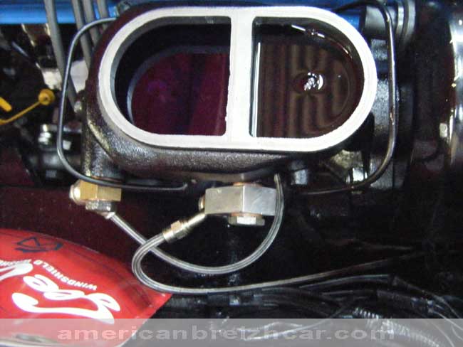

zut les photos :
elle est reposée au sol
et sans doute qu'un truc comme celui-ci est aussi interdit en suisse
avec en plus un double circuit
je préfère mille fois rouler en sécurité avec ces freins assistés

j'ai oublié de vous rappeler que le liquide est du DOT5 silicone bien sûr
une chose aussi, il est pratiquement impossible d'arriver à la bonne longueur désirée avec ce système, dans certains endroits inaccessibles, mais quel gain de temps par rapport à une ligne rigide
et c'est bien plus solide que du rigide

purge ce matin, et freinage impeccable, plus rien à voir avec celui d'avant
ça s'explique aussi par le fait qu'il y a un double piston, donc question efficacité c'est

la plaque pour les MC double (il y a aussi une plaque pour les MC simple)
la pompe ...
et le silicone ...
facile pour le faire tout seul
et avec du silicone on est peinard pendant au moins 50 ans !

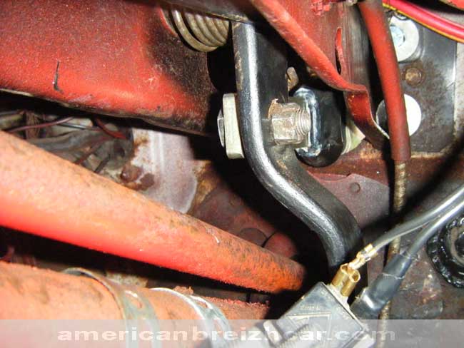

vous vous rappelez de cette patte faite par Rémy car la pédale arrivait au plancher :
j'ai dû remettre la patte livrée avec le système car la pédale était comme à l'origine, bien trop haute :
pour freiner il fallait lever entiérement la jambe
et pour bien remonter la pédale j'ai retiré ces cales entre le booster et son support
si bien que la pédale arrive maintenant pile poil en alignement avec celle de l'accélérateur
et en haut tout j'ai toujours l'excentrique de réglage
pour accéder là, il faut être bon accrobate

je retourne chez le fournisseur et commande le modèle pour 1958, sans réfléchir une seconde de plus ...
(le plongeur devrait être un peu plus court)
je la mets en place et voilà que c'est pareil !
normal, la sonde est la même
il faut aller voir ailleurs ... chez le spécialiste de la marque (mac)
et voici la suivante achetée, normalement pour un bloc FE 352 de 1958
mais à l'ouverture du colis rien ne va plus, c'est le seul modèle et le pas de vis ne correspond pas du tout, ce n'est toujours pas la bonne, et ce n'est pas pour un bloc FE
il y a de quoi tourner bourrique
et le nouveau système de tri du site n'est pas bien évident ...
alors je me rappelle qu'une fois j'avais trouvé une pièce dans le catalogue pickup, j'y vais tout droit ...
je repère aussitôt le même qui vient d'arriver ... pas bon !
et puis les autres ...
et pour tous les autres, ce n'est pas bon au premier coup d'oeil
le choix va être difficile car eux-même ne savent pas faire la différence !..
et voilà que je repère le filetage 1/8" sur un modèle C3AZ-10884-B
sur un second modèle avec la même référence je repère le bloc FE 352...
c'est la bonne pièce enfin !
ps : et je repère aussi le premier acheté chez summit, C3TZ-10884-A pour l'année 1964
la bonne pièce est enfin arrivée et sera en place d'ici peu...
voilà une restauration pratiquement terminée, vive 2010 !

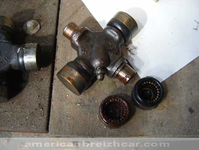

et voilà qu'elle repart au garage, un bruit étrange avec un 'tite fuite de boite, en fait c'est le seul truc qui n'a pas été touché par la Breizh Team
là il faut une bonne presse
et des bras pour bien tenir car c'est assez long ...
yes, côté boite ce n'est vraiment pas terrible du tout ...
des canelures tellement c'est endommagé !
les aiguilles avaient du rouiller sur place un bon moment
et le bruit venait peut-être de là ...
il y avait même une aiguille qui était decendu sur le fond ... et qui l'a marqué profondément ...
ne me demandez pas comment c'est possible je n'en sais rien du tout
sur celui côté pont c'est un peu idem ...
un début de canelures ...
et là le pire c'est le jeu, ... d'un côté.
et de l'autre un grand débattement ...
voilà, tout est en place,
prêt à regagner la voiture
en espérant que le bruit disparaisse

- Messages : 2641
- Âge : 81
samedi 30 juillet 2011
Avec des croisillons dans cet état, ça ne devait pas fonctionner comme dans du beurre!
