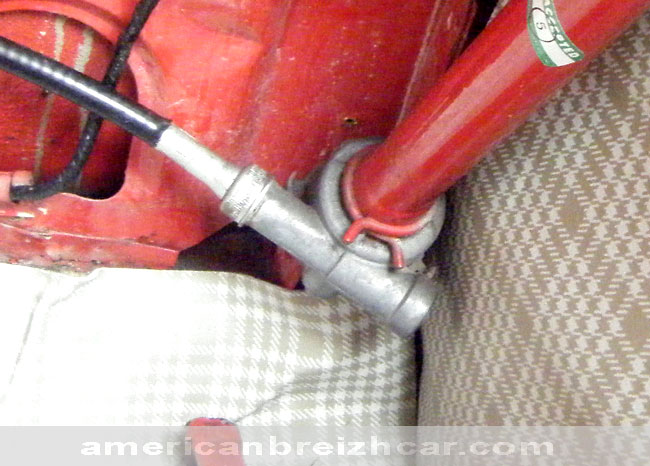

de chaque côté il y a une vis sans fin qui remonte le coffre
c'est le côté conducteur qui est en panne chez olivier
en fait le renvoi d'angle doit avoir un problème :roll:
et chez moi c'est le côté passager
j'ai une touche aux usa pour peut-être avoir la paire ...
sinon on va démonter c'est peut-être réparable :roll:

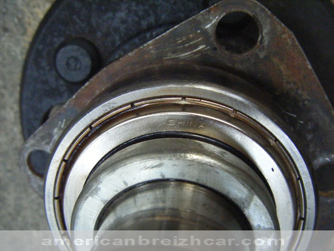

vraiment dangereux de le faire tout seul car l'équilibre est très instable, et c'est bien lourd aussi
défaire les flasques ...
retirer l'arbre ...
avec la flasque et le roulement bien entendu ...
et ça donne ceci :
et voilà le fautif :
tiens, côté passager il est différent :hein01:
avec un roulement pas trop d'origine ... made in ... ;)
à l'autre bout on voit bien le fautif !
il faut taper au travers, et ZOU !
le voici dehors :D

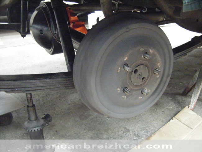

ce matin c'était peinture des flasques de roues et sortie des arbres...
j'en ai aussi profité pour donner une couche orangée sur le capot du différentiel , demain y'aura une seconde couche !
j'ai aussi acheté 2,6 L d'huile de pont

et voilà les 2 joints en place sur le pont
et après 2,6 L d'huile dans la cuvette du pont, avec Olivier on referme ;)
pas de doute, il a fière allure maintenant, reste à le mettre en place ...
une petite heure après le voilà en place ...
c'est au tour des machoires de freins maintenant ...
mais ça ne va pas aussi bien que le démontage, je dois déserrer le cable du frein à main ...
et ça y va tout seul ou presque
les 2 côtés sont remontés, il me reste l'arbre de transmission à raccorder ...

ce matin l'arbre a été remis en place
tambours arrières posés et machoires réglées.

et je bosse sur l'arrière en partant du diviseur, c'est à dire que le flexible arrière va à la poubelle ;)
et voilà des durites aviation avec raccords dits "banjos"
ici un coude à 88°, le plus cher : €12.00
il existe des banjo droits, courts ou longs et des banjos à 45° (€3.00)
voici le principe d'assemblage, assez long à préparer,
la petite ogive doit se glisser sous la tresse inox, attention les doigts, ça pique fort ! :oops:
ici 2 vis Girling :
- à droite la vis d'origine trop longue pour nos anciennes
- à gauche la vis coupée pour les cylindres de roue et autres raccords
en prime le diviseur raccordé qui est fixé sur le pont et alimente les 2 roues arrières
et le coude à 45° qui va aller se raccorder sur un cylindre par une vis Girling (pas 10x100)
NB : les vis Girling sont tout à fait adaptées aux filetages us des cylindres et anciens maitre cylindre
et il existe des vis doubles pour raccorder directement 2 roues en même temps sur le maitre cylindre, il y a donc 2 banjos, et elles sont un poil plus longues :clap11:
