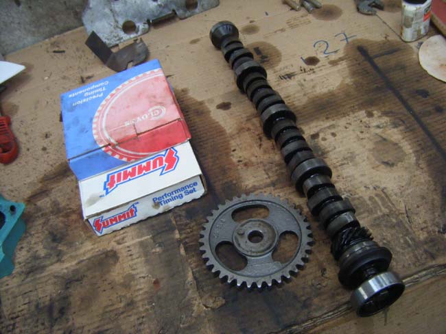

et ce matin je me suis mis au boulot ... tout en réfléchissant sur ce point :
car il est vrai que je suis trop con de persévérer sur la confiance au vendeur du bloc ...
et si l'arbre à cames n'était pas le bon, finalement je ne sais pas trop
et voilà que Rémy me téléphone :
"dis Yvon, et si on remettait TON arbre à cames ?
y'a que l'admission à démonter en plus, et on sera bien, car le vendeur t'as bien ba*sé sur ce tas de ferraille, il le savait ..."
les grands esprits se rencontrent
j'ai commencé par ceci :
après avoir enlevé la pompe à eau j'ai retiré encore un peu de fluid du bloc pour ne pas couler dans la fosse, et j'ai mis autre chose dans ce bidon jaune ...
ben oui, j'ai vidangé le bloc !
et laissé la distri pour lundi

- Messages : 27602
lundi 14 septembre 2009
ce matin rémy est passé à la maison et nous sommes partis ensemble jusqu'au garage, à 08h00 ...
à deux ça a été très facile de poser l'admission hors du compartiment moteur
puis ce fut le tour de la distribution, sans abimer les joints du carter
ensuite il a fallu retirer deux pastilles de conduits d'huile ...
afin de libérer les filetages de la plaque de retenue de MON arbre à cames
et il a repris la place qu'il n'aurait jamais dû quitter
mais voilà déjà l'heure du déjeuner ...
c'est bon signe, on est au remontage ...
...après le déjeuner on s'est dit :
- tiens on va contrôler le "lash" sur une des rampes compensées, pas facile ??? mais bien sûr que si !
sur une rampe on ne met que 2 tiges, bien entendu le cylindre est au point mort haut et les poussoirs remplis !
et on serre juste à reprendre le jeu des 2 tiges... on arrête avant blocage tiges
et là on serre ... en comptant les tours ...
ça varie entre 1/2 et 1 1/2 suivant les moteurs ...
et on peut aussi mesurer le lash, il doit être sous le cm ..., ici 6,08 mm
le principe est le même pour les rampes non compensées
la distribution est en place :
et en regardant de plus près le mauvais arbre à cames on réalise aussi que la pompe à essence était complètement décalée puisque la came de la pompe ne va pas sur le bon arbre à cames
en fait, la pompe envoyait le mélange dans l'admission, et les pistons aspiraient ce qu'il y avait, sans aucune correspondance au cycle normal ...

- Messages : 27602
tu as raison pour la pompe à essence Roger, mais y'a de quoi y perdre son latin
par contre avec l'arbre à cames ayant un demi tour ça marchait presque bien, sauf que le premier cylindre se trouvait être le numéro 5 au lieu du 1 (à confirmer avec l'ordre d'allumage)
enfin tout va pour le mieux, il était temps car j'était sur le point de jeter le manche avant la cognée
