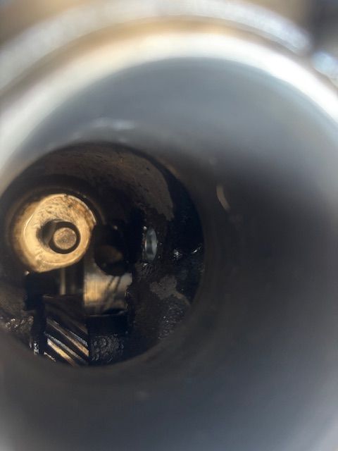

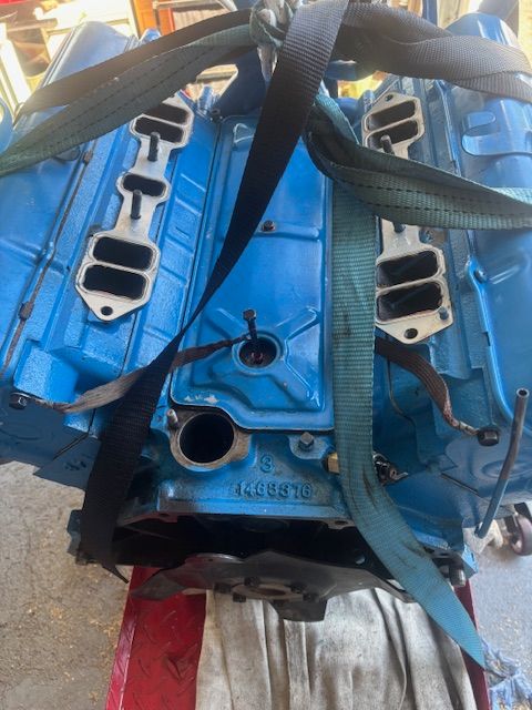

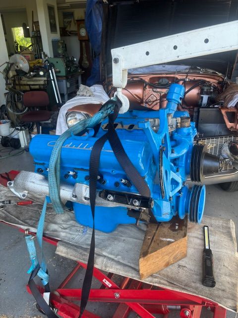

Grand retour en arrière avec à nouveau mon moteur ressorti de son logement.
Voici la dernière situation, voiture quasiment prête à rouler.
Et hier...

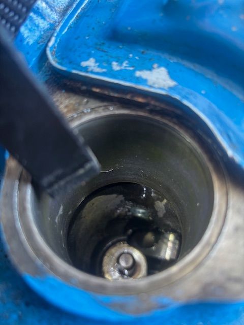

le puis du distributeur d'où il manque une pastille
Après réinstallation, on la vois bien briller contre le bord
Et maintenant a nouveau le remontage du moteur et de toute sa périphérie, sans oublier des retouches de peintures car à force d'installer et de désinstaller, même si il a énormément de place, a certains endroit c'est presque pas possible de faire des manipulations sans frotter contre une autre pièce.
