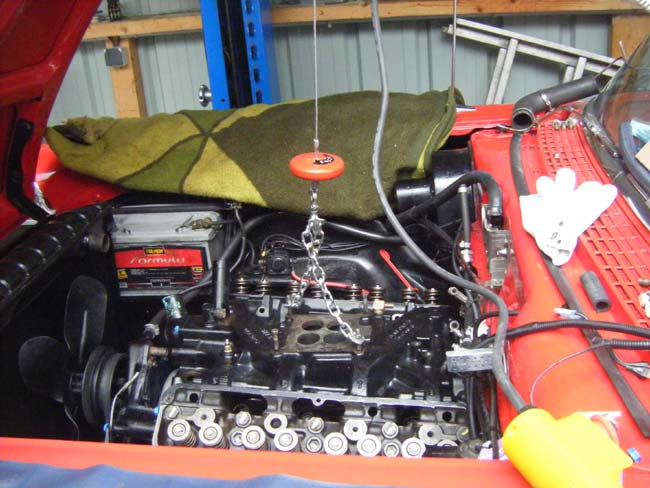

j'ai donc commencé par un montage à blanc, on ne sait jamais
sans la préparation des joints, et heureusement car avec mes vacances j'avais oublié de préparer ce petit bout de tuyau ...
de la pompe à eau à l'admission, impossible à mettre en place après le montage
après je suis passé à l'acte, avec la pose des 2 joints d'admission sans oublier la pâte de chaque côté des joints, dessus et dessous, aux 4 emplacements de passage d'eau.
je passe sous silence la facilité de manoeuvre avec ce petit palan électrique
j'avais quand même pris qq précaution élémentaire
après avoir bien serré au couple en 2 passes + contrôle, j'ai posé les tiges de culbuteurs et les rampes ...
et pour satisfaire à la demande générale, j'ai remis les vieux caches culbuteurs repeints en vert
merci, merci, je vois les sourires pointer déjà
mais voilà encore une guigne :
en rebranchant le circuit de ventilation bas moteur vers le recyclage carburateur, voilà mon tournevis qui m'échappe des mains et tombe au plus profond du moteur pour se coincer là
impossible d'y glisser le bras, pas assez de place et c'est trop bas
il est bloqué par la tige de kickdown
... et un bon quart d'heure plus tard j'ai dû me résoudre à monter le pont pour aller le chercher par dessous

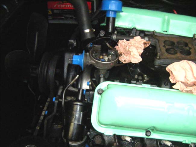

puis j'ai terminé la journée par la pose de la bobine (enfin et grace au palan), de l'allumeur (pas toujours facile)... avec tous les branchements
et enfin du carburateur...
le moteur est fin prêt pour donner le premier tour de clé pour amorcer l'huile.
ensuite ça sera la pose des fils de bougies et les premiers ronflements

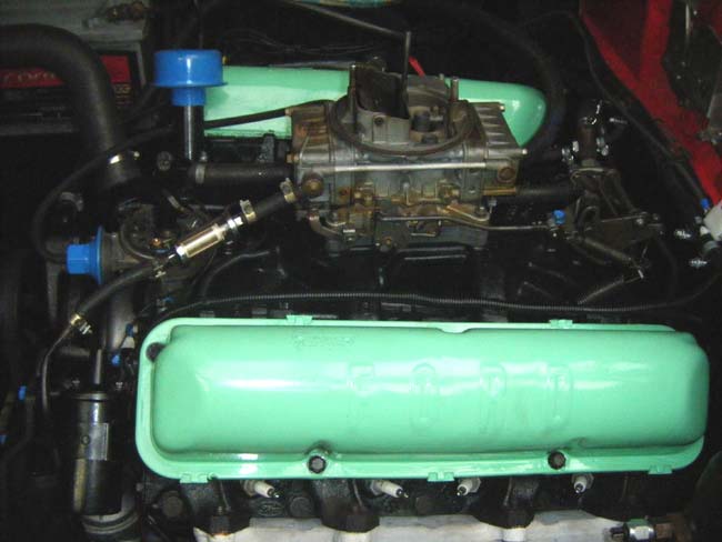

je me suis remué un peu :
- caches culbu en place, les bleus
- filtre à air en place
- filler cap en place
- cooling fluid en place
- bougies retirées pour rermplir le circuit d'huile dans un premier temps dès demain, après avoir posé les vis inférieures des collecteurs d'échappement...
Rémy en vacances est venu m'aider pour mettre en place les vis inférieures des collecteurs d'échappement, galère aussi car je peux moins lever le pont à cause d'une autre connerie (qui aurait pu penser?
l'antenne tombe pile poil sur la traverse en bois !
j'aurai voulu le faire je n'aurai pas fait mieux
et puis le moteur a démarré ...
mais le thermostat reste fermé, ou il y a une poche d'air, je dois redémonter ce dernier cet am
... voilà le thermostat retiré
et il était bien monté (dans le bon sens)
puis je l'ai mis à cuire ... à petit feu
avant les premiers frémissements de l'eau il s'ouvre bien
le temps de prendre l'appareil, la temp est déjà bien montée
et pour quand je le remettrai en place, j'ai fait un petit trou pour éviter une poche d'air
(faites-le aussi pour être tranquille)
j'ai rebranché le radia et fait le plein de liquide, puis vroummm

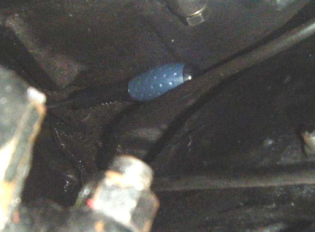

je me suis rappelé avoir mis une sonde neuve ...
j'ai fait une dizaine de kms et suis rentré rapidement, la peur au ventre avant de soulever le capot
en fait précedemment l'aiguille de température montait à peine ...
tout parait bien normal, j'ai testé la température du bloc ...
et 5 mn après j'ai remis le contact
là c'est normal que ça monte
ouf, ... demain sera un autre jour

j'ai pris la route sous un soleil radieux ... en surveillant ceci :
en montée pas de problème et sur la voie express nothing more ...
aie, en arrivant sur carantec, au ralentissement
et la voilà qui va rester sur place !
la pompe à eau a dû lacher,
le seul élément d'origine qui avait été refait juste avant mon achat, mais j'ai maintenant comme un gros doute avec ce gougnafié !
le tuyau du haut radiateur est bien bien chaud et celui du bas est fort tiède ...
j'ose espérer que les joints de culasses n'ont pas encore morflé
en haut sur l'arrière de l'admission c'est monté à presque 90°C et en bas c'était encore à peine à 45°C
le liquide ne circule pas comme il le devrait, et cela explique ce que je pensais être une poche d'air ...
