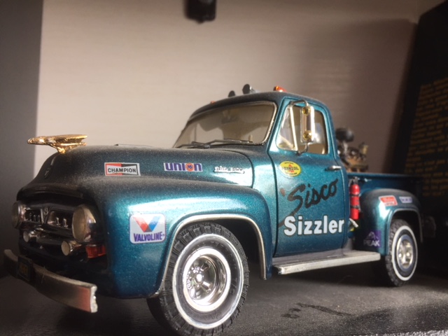

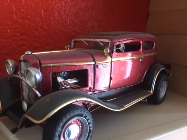

Le bare métal,je connais bien (en maquettisme,avec la peinture Alclad,c'est avec ça que nous faisons le chrome).Te conseille de partir sur une pièce bien apprêtée,tous les tous petits trous rebouchés au mastic Putty Tamiya et bien dégraissée.
Travaille avec des cotons tige pour la première passe et des cure dents dont les extrémités ont été poncées.
A la fin,un coup de Mirror sur le tout
Deux exemples,sur le Ford hot rod,bare métal "gold" et sur le pick up,chrome pour entourages jantes,fenètres,pare brise,pare choc....
(désolé,pas fait les poussières.....)

C'est un scandale de laisser la poussière!
- Goaremm
- Messages : 829
Magnifique le pick up, pour la poussière ça fait sortie de grange

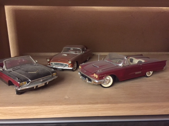

3 autres "sortie de grange" plus en rapport avec le sujet.....(et toujours pas fait les poussières,quel feignant !!)

ha..le convertible 58..avec une couleur pastel, j'en ai loupé un a l'époque dans les années 95/96 pour 5000 F..bon je me suis ratrappé avec le hard top 59, et rouler dans ces années en americaine et en t-bird, c'était quelque chose, maintenant ça devient banale , mais a l'époque se prendre les voies rapide de ST BRIEUC a TOURS, en t-bird 59, ça laisse des souvenirs de dingue et faire ses premieres concentre, avec l'arrivée massive des revendeurs d' americaine comme american graffiti, le fax pour commander des pieces, j'en avais rêver de rouler en ricaine aprés avoir essayé la Cadillac 62 coupé de ville, d'un pôte et une trans am 79, c'était le bon temps , maintenant tous le monde veux une ricaine..

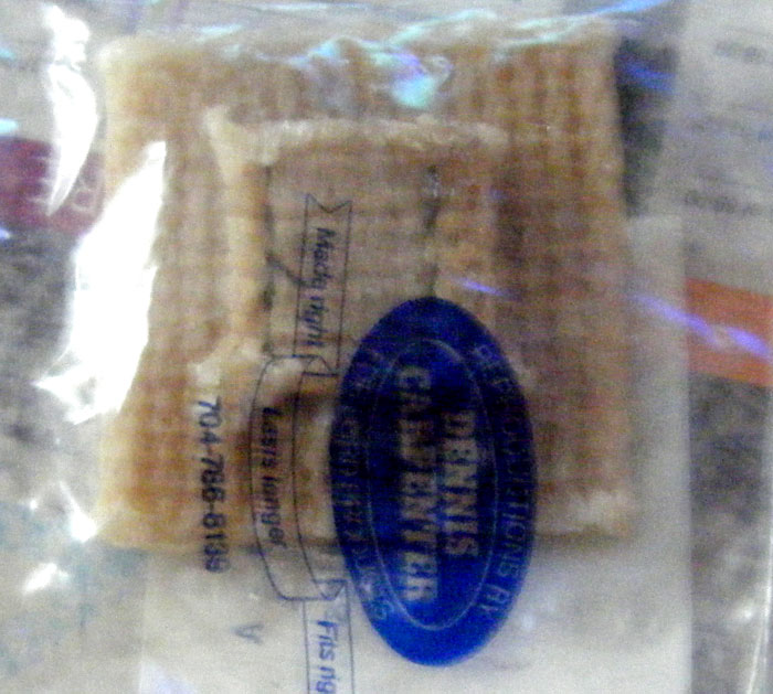

ça s'appelle "anti-squeak" et ça ne coute que $1.50, chez Mac's $4.50 et le kit $ 45.00
il m'en reste 7 ...
