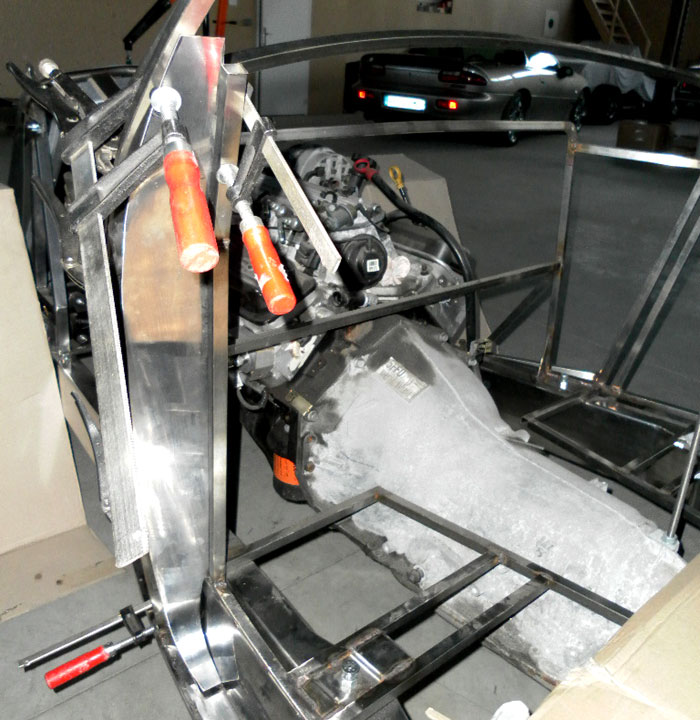

voilà ce que Rémy appelle l'araignée, toutes les arrêtes sont tracées, ou presque et on devine un peu la forme

voilà le début du remplissage des formes avec de la tole inox
préparation des charnières de portes,
portes dites suicides bien sûr !
vous pouvez constater que le travail se fait avec tous les éléments en place,
et il faut les protéger :|
oui oui, elle a encore sa vignette et son contrôle technique périmé :lol:
c'est l'entourage du pare brise ...
imaginez un peu le nombre de points de soudure ... et le travail de patience :?

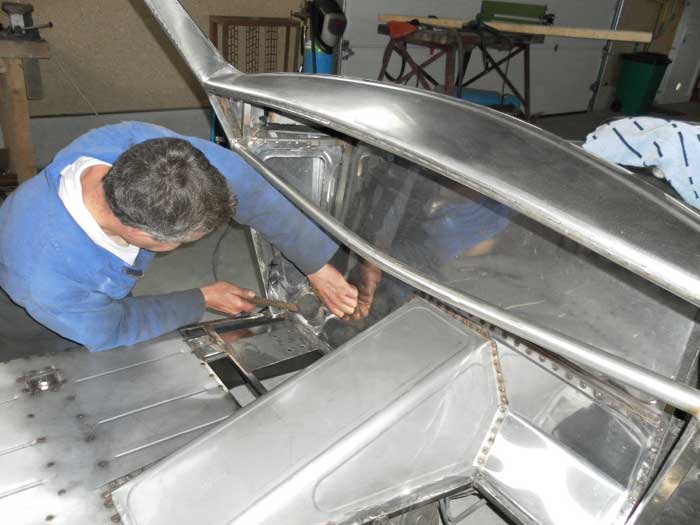

mercredi 16 janvier 2013
le temps passe ... tiens, on avance un peu sur le 33
des p'tits points ...
un p'tit coup de gomme à effacer les points ... :lol:
ça prend une belle forme ...
cloison pare feu ... en carton !
ouii mais du vrai carton ...
juste pour faire le gabarit bien entendu :lol:
bien, et après le carton...
c'est le tour de la tole inox !
cloison brillante à souhait !

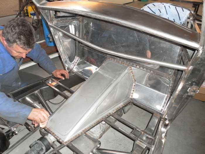

Messages : 26764
Message par Yvon » 22 sept. 2014, 16:33
à suivre, le tunnel !
avec un peu de recul c'est parfait !
et voici le plancher !
avec ses moulures en guise de renforts...
ça ressemble déjà plus à une voiture :) :hein01:
