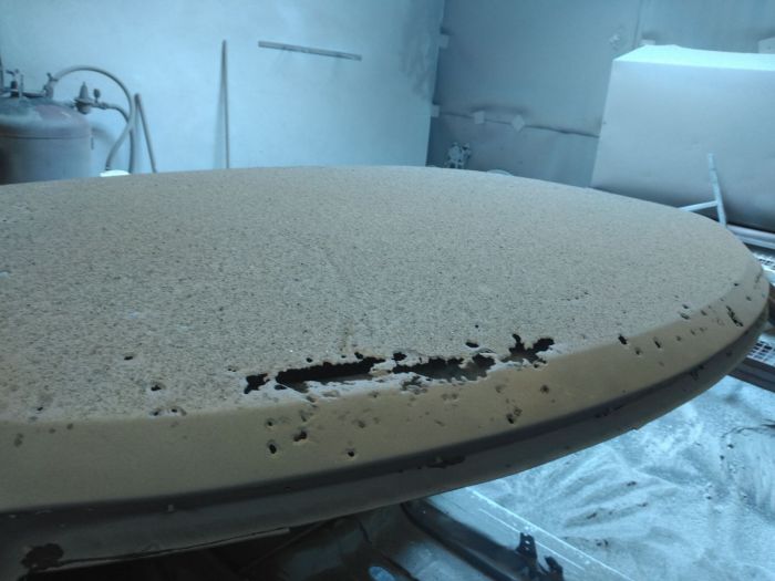

avant c'était une voiture de chasseur, on voit les trous de la chevrotine
- Messages : 75
ces parties très abimées seront difficilement réparables . il faudra sans doute couper et remplacer .

Effectivement Thierry, mais le gars Gérard sait faire des miracles :thierry faou a écrit : 12 juil. 2024, 06:36 ces parties très abimées seront difficilement réparables . il faudra sans doute couper et remplacer .
- soit il bouche les trous 1 par 1
- soit il refait entièrement le toit avant de le découper
Ces 2 solutions auront à peu près le même coût au temps passé à mon avis

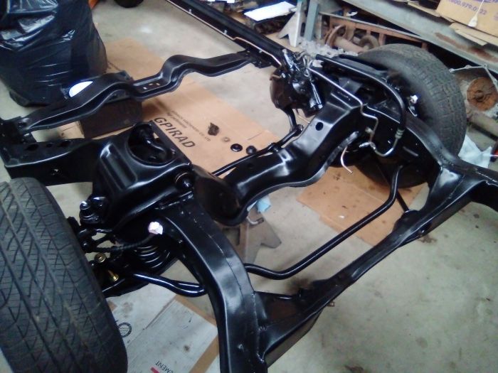

Hello tous

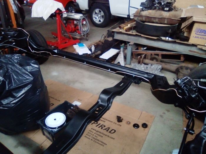

dernière visite au garage ...le train avant est posé
notez la belle conduite d'essence toute neuve (et le boulot réalisé rien que pour la former
Patrick F,
- Messages : 26660
de l'inox ou du caoutchouc ?..

Le remontage = du caviar

par contre pour le toit ...
saleté de vinyle
c'est refabrication chez Gérard S qui a aussi refait l'avant de ma Cadillac après accident, quand on sait former la tôle, c'est très précieux

Ouais c'est ouf comment la gangrène a pris en dessous.
(Il y a 15ans j'avais trouvé l'auto jumelle de la première de mes parents, mais j'ai refusé de l'acheter car elle avait un toit vinyle
et au niveau du haut de la baie de pare-brise ça boursouflait et en appuyant dessus on sentait bien le croustillant du mille-feuilles.
Dommage car le reste était parfait.)

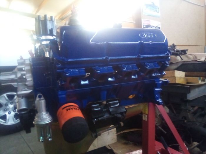

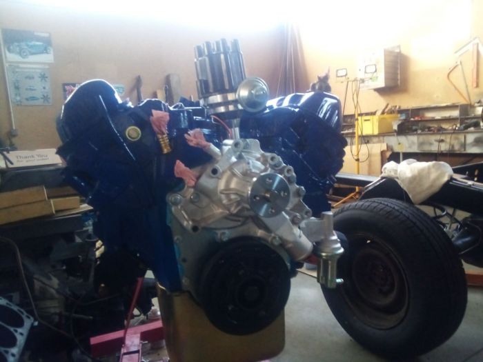

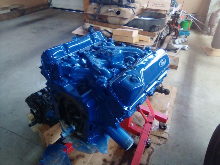

aujourd'hui j'ai eu la chance de voir la mise en peinture du moteur en rendant visite à Rémy....
très sympa à regarder la résurection de son moteur

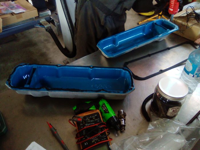

même l'intérieur des caches culbu est peint !
le ''magicien'' en plein boulot
ce bleu est magnifique (surtout pour moi qui aime le ''bleu'')

De fait, la peinture à l'intérieur des cache-culbuteurs peut avoir un impact négatif: réaction de la peinture à l'huile et décollage si la préparation n'a pas été impeccable. Plus, mais c'est mineur, évacuation de la chaleur ralentie.
A part ça, beau moteur!

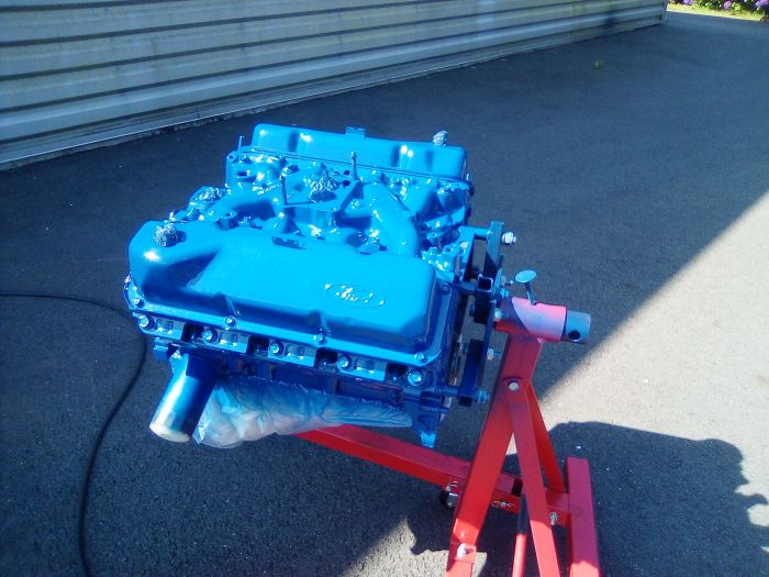

Très beau bleu, presque pareil a celui qui habillera mon moteur d'ci quelques semaines...

C'est beau quand c'est neuf !
C'est la question que je me suis posée.Roger a écrit : 29 juil. 2024, 17:13 De fait, la peinture à l'intérieur des cache-culbuteurs peut avoir un impact négatif: réaction de la peinture à l'huile et décollage si la préparation n'a pas été impeccable.

la photo du moteur avec quelques éléments supplémentaires

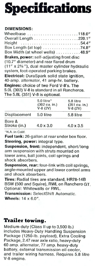

et pour ce qui est du towing, j'ai acquis cette brochure Ford 1979 sur les ''recreation vehicules" (pour appuyer la demande FFVE et ants concernant le PTRA

C'est dommage que le Medium Duty package ne figure pas sur ton rapport Marti ça t'aurait justifié les 3500lbs direct.
