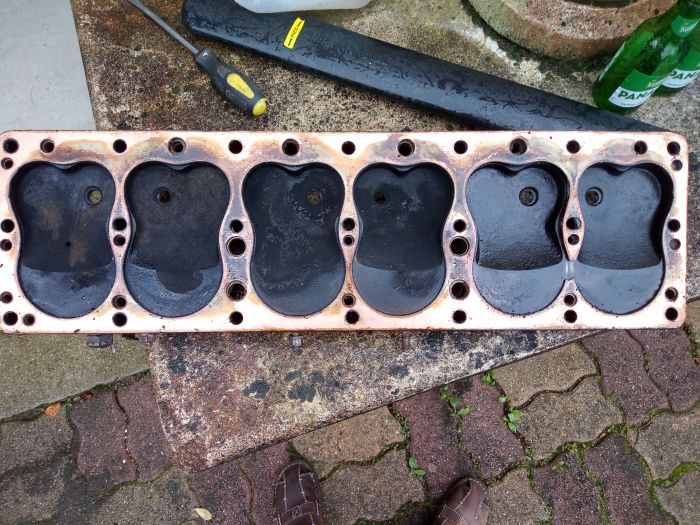

Changé le disque reçu de chez Bernbaum et de ce côté tout va bien maintenant, mais quelques mois plus tard, je perds brutalement de la puissance avec de grosses vibrations au ralenti, je pense d'abord à un problème d'allumage, mais non, un test de compression des cylindres va mettre le doigt sur le problème, zéro compression sur 1 et 2, je roule donc avec un 4 cylindres de 75 CV !
Je soupçonne une connexion intempestive entre les deux, je commande (re bernbaum) un joint de culasse, je démonte et
je constate également l'absence du calorstat, ce que je soupçonnais également, car le moteur chauffait peu (re bernbaum), depuis le remontage, 160 au bout de quelques minutes et on a enfin du chauffage dans l'habitacle…

Mince j'ai cru que la culasse était cassée mais ouf c'est le joint
Peut-être un défaut de planéité ou de serrage qui a fragilisé le joint à cet endroit

Le fait est que j'ai remarqué de grosses différences de serrage quand j'ai démonté les 21 vis, une autre piste est l'usage ABUSIF de produits de type start pilot qui génèrerait des explosions très élevées incompatibles avec un joint de culasse fragilisé, d'après un mécano confirmé…
