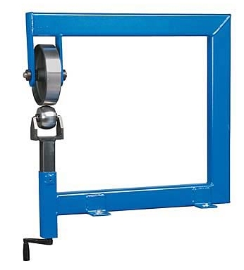

cet am Rémy a presque terminé l'english wheel ! :oops:
c'est incroyable de voir comment la tôle réagit avec ce système, et dire qu'en France aucun pro ne connait vraiment ce principe pour travailler la tôle, il est même impossible d'en trouver à acheter ... :lol:
ça fonctionne à merveille même sans mettre beaucoup de la pression sur la roue.
Rémy espère bien terminer les renforts pour ce soir et d'ici peu vous aurez la photos c'est promis 8-)

Message par JJH71 » 29 août 2014, 10:24
:roll: se serait ça l' english-wwheel ???
[image détruite avant le transfert]
:roll: :oops: :roll: :oops: .... :idea:
Messages : 26764
Message par Yvon » 29 août 2014, 10:25
pas du tout, mais c'est un peu le même principe ! :lol:
il y a déjà dû une photo dans le post sur l'outillage :wink:
et il existe 3 ou 4 roues pour celle du bas, celle d'en haut est toujours la même

alors voici l'english wheel que franck et olivier viennent de fixer sur une "table basse"
aucun réglage n'est encore fait ...
mais ça fonctionne à merveille, on est quand même épatés du boulot fait en deux temps trois mouvements ! :oops:

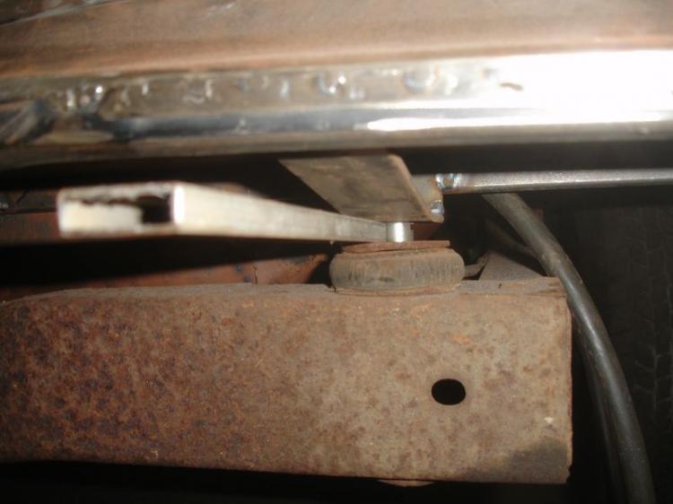

Premier boulot on remonte les portes pour pouvoir aligner les montants où vont-être refixé les ailes
Ensuite on essaye de re-caler les portes en s'alignant sur le haut de l'aile, mais ça colle pas :? Ha oui ! les fixations de la caisse sur le chassis étant en piteux états, il faut "régler"
Ensuite on cale
Et enfin c'est aligné :D
On vas pouvoir refaire la pièce, qui n'éxiste presque plus de l'autre côté, car le côté gauche de la voiture est pire que le droit, dingue non :shock:

tu oublies de préciser que c'est pour reprendre ces bons réglages que le bloc avant a été fixé au chassis, ensuite quand tout sera bon des renforts de caisse seront placés pour pouvoir enlever le chassis :wink:
