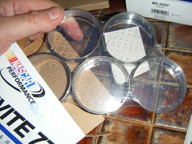

posté vendredi en fin d'am chez summit, via USPS en international priority mail, c'est arrivé ce midi sans aucune taxe !
depuis un moment c'est le mode de transport que je privilégie et je passe au travers avec les colis summit
5 jours francs avec un WE
et le plaisir d'ouvrir :
les segments ...
les bagues d'arbre à cames ...
les coussinets des paliers du vilo ...
les coussinets de bielles ...
on y voit de plus près la date de fabrication : 04 08 (avril 2008)
idem pour les paliers ...
avec l'ordre de montage des bagues arbre à cames
et un outil pratique pour enlever joionts, roulements, etc ...
des pierres de rechange pour le honoir ...
et une cisaille pneumatique, petit cadeau pour Olivier
bon j'ai qq truc en plus, mais sur la facture de $308.72 avec 64.70 de port j'ai en réalité moins de $180.00 de pièces pour réfection du moteur
surtout ne t'inquiètes pas, ça va venir pour ce soir s'il me reste de la place sur le post et si ça ne glisse pas trop avec toute cette huile répendue sur le sol ...bruit en asquitaine a écrit :Merci pour ce reportage yvon, etant neophite comme beaucoup je pense que ca nous aide a y voir plus clair dans ce bo..l mecanique. les photos nous parlent et ca motive a continuer. j'aurai le temp et les finances je serai deja avec mon manuel et ma clé dans les mains.

voilà, ton colis est arrivé, mille merci
as-tu reçu le chèque
pour tes caches, tu les as vraiment dégradés sans cette équerre, et avec 2 petits trous sur chacun
mais as-tu seulement vu qu'ils étaient également bleus à l'origine
