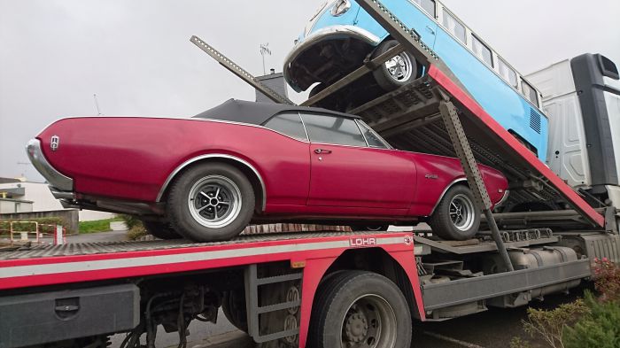

Reçu le jouet :rir06: ya du bon :D , du moins bon :? et du pas bon :?
Top d'avoir cette auto et ce modèle chez moi, un rêve de gosse :roll: juste que la mariée est un peu moins belle que prévue :hein07: mais je vais lui faire sa fête quand même :rir01:

Félicitations!!!! Apres tant d'attente......
Que reproche tu a son physique?

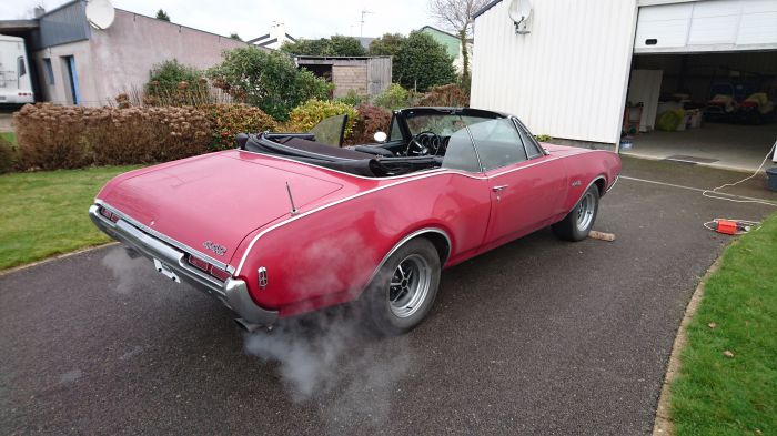

L'abondante fumée blanche à l'échappement que je vois sur la photo à arrière de ta voiture m'inquiète un peu... Si le moteur était froid et n'avait pas tourné depuis plusieurs semaines ça peut s'expliquer par de la condensation dans la ligne d'échappement et les pots qui s'évacue (ce dont j'espère pour toi). Mais si le moteur était chaud, c'est peut être les joint(s) de culasses qui sont H.S... A vérifier donc...

LEBARON0683 a écrit :Hello,
Pour l'électricité qu'est-ce qui te fait peur ? Des éléments qui ne fonctionnent pas ou bien un faisceau, des fils électriques disposés et bricolés "anarchiquement" ?
Sur la video elle ne fume plus.....misons sur la condensation dans l'échappement...

Message par Roger » 11 janv. 2017, 08:05
A propos de fumée blanche...
Il faisait froid (entre zéro et 2 degrés) alors, ça fume!

La fumée blanche c'est la vapeur d'eau :
- Soit les échappements sont gorgés de condensation : exemple pour une voiture qui n'a pas roulé depuis longtemps et stocké dans un endroit humide (comme le container d'un bateau) et c'est peut être le cas aussi de cette Cadillac...
- Ou alors, il paraît qu'un thermostat qui s'ouvre beaucoup trop tôt (inadapté) ou carrément enlevé ferait cet effet là aussi...? (là j'interroge les mécanos ! ;) )

Pas de problème, une fois chaude plus de fumée 8-)
