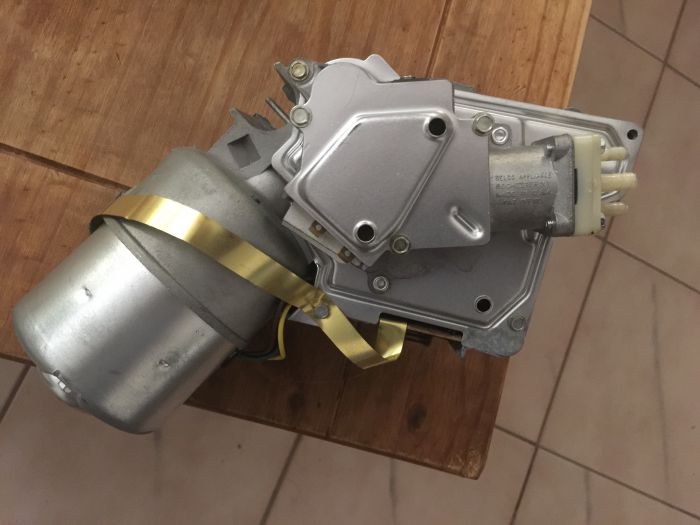

Et un magnifique moteur d'essuie-glaces et de lave-glaces reçus grâce à Roger et ses bon tuyaux...
- Messages : 27242
exactement le même sur la 1961
la pompe lave glace est à droite (3 tuyaux)
- Messages : 2612
- Âge : 80
Les moteurs d'essuie-glace ont le même numéro de pièce de 1959 à 1962 et jusqu'à 64 pour les séries 75.Yvon a écrit :exactement le même sur la 1961

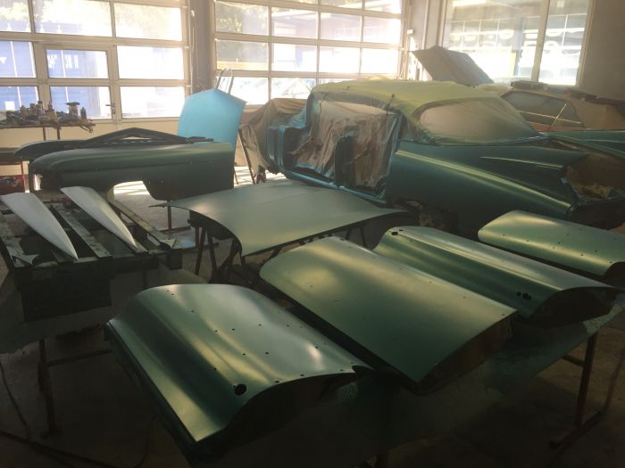

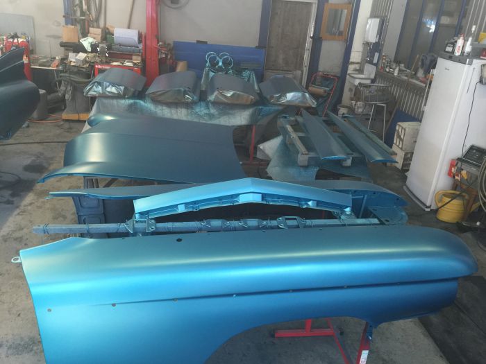

Pour le montage du moteur des essuie-glaces ça devra attendre un peu car pour le moment c'est atelier peinture...
Etonant comme la couleur change suivant l'angle de prise. la teinte la plus proche de la réalité et sur la première image
Pour la peinture, j'ai encore pu aider mon pote en passant la patte grasse sur les pièces juste avant qu'ils les gicles (2 couches).
Puis il s'est attelé à la laque (également 2 couches), mais là, ça ne servais à rien que je reste et de toute façon l'air est devenu irrespirable sans masque. Donc pour les photos ce sera jeudi.

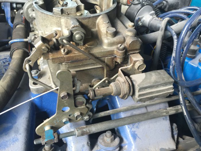

En attendant, je vous pose une colle (enfin peut être pas avec les sommités présents sur ce forum)!
Qu'est-ce que c'est que cette pièce apparemment inutile sur mon carburateur?
L'axe rentre dans le corps avec très peu de résistance et il y a une sorte de cosse à l'arrière mais qui ne correspond à aucun connecteur de ma torche électrique.
Dans le shop manual elle ne s'y trouve pas!...

Très mauvaise image, mais ça peu aider quand même...
- Messages : 1672
- Âge : 45
ça peut pas être un capteur de kick down?
- Messages : 2612
- Âge : 80
Le quick-down est effectué par une tige métallique reliant carbu et transmission
Est-ce que l'auto a l'air conditionné? Si oui, ce serait le "speed-up control". Cependant, le dispositif d'origine a une autre allure; je suspecte que ce que tu as provient d'une autre marque. La façon dont il est installé et vraiment inutile; le plongeur devrait contacter le levier des papillons.
- Messages : 27242
j'ai oublié le nom de cet élément, mais ça sert à revenir doucement au ralenti et ça n'existait pas dans ces années là !

Dash pot ou throttle check valve assembly. Est installé sur le relai de la pédale des gaz, sur l'auvent.

Oui j'ai l'air conditionné, mais je ne sais pas ce qu'est le "speed-up control"...
Mon moteur tourne bien, la régulation du ralenti froid/chaud fonctionne bien, le retour au ralenti après 2/3 à 3/4 de gaz aussi, mais il est vrais que je n'ai pas fait d'essai sur route.

C'est le dispositif qui donne un peu de gaz en P ou N lorsque l'A/C est enclenché pour 1. compenser l'effort pour faire tourner le compresseur et 2. pour assurer un meilleur refroidissement du circuit d'eau.Norbert a écrit : Oui j'ai l'air conditionné, mais je ne sais pas ce qu'est le "speed-up control"....

Donc lorsque j'enclenche P ou N, une impulsion électrique active l'axe qui appuie sur les leviers de commandes des papillons sur le carbu pour donner un ralenti accéléré, correct?
Ce que je ne comprends pas, c'est que je n'ai pas ce dispositif sur mon schéma électrique, quid?

Regarde les réf de carbu...je serais pas surpris qu'il vienne d'une autre auto...

Mais si: c'est le "fast idle solenoid"!

alors il manque une petite pièce sur les leviers du carbuRoger a écrit :Mais si: c'est le "fast idle solenoid"!

ah oui en effet il est sur le planRoger a écrit :Mais si: c'est le "fast idle solenoid"!

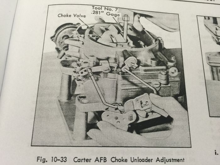

Norbert: à la page 10-26, tu as l'image 10-36 du "Idle speed-up control" pour carbu Carter. A la page 10-42, fig. 10-74, l'image du bidule pour carbu Rochester. Aucun ne ressemble à ce que tu as. Le système utilisé par GM est un peu plus sophistiqué que ce qui est sur ton auto, mais si ça fonctionne...
