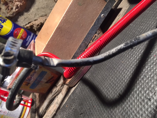

Bonjour
j'ai une "colle" pour qui pourra me répondre,un mystère pour moi:
sur ma canalisation essence retours,le précédent proprio a pincé le tube acier.Cette canalisation était bien raccordée et la voiture bien roulante aussi avant démontage.
Quel qu'un peut me dire comment c'est possible que la pompe essence fonctionnait quand mème avec ce "bricolage" et si il semble y avaoir une "grande idée" derrière cela ?

C'est bien le retours de la pompe.Branché dessus.La jauge,je croyais electrique,avec fil de sonde.Et me dis que ça doit affecter la carburation car risque de "gaver" l'arrivée essence,non ?
Pourtant la caisse tournait avec ce "montage"
Pige pas,serais heureux d'avoir vos lumières la dessus

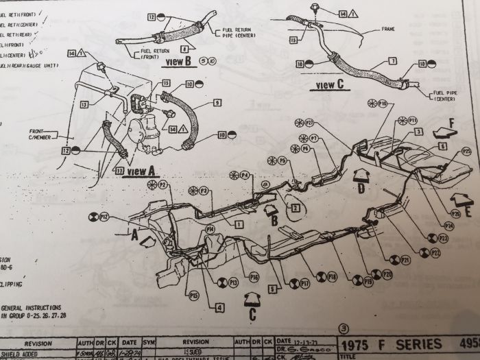

Bonjour
désolé de monopoliser un peu votre attention;mais ça me travaille encore car pige pas l'impact sur la carburation.
Le tube pincé est la ligne repérée 3 dans un carré au niveau du réservoir (l'arrivée étant la nr 6)
je suis bien sur qu'il sagit du retours.
Vous ne pensez pas qu'avec cette "bricole" j'envois trop de carburant ?(et qu'au lieu de le bruler,je l'envois dans l'atmosphère?
il aurait fait cela car pompe essence défectueuse ?
hormis moteur tournant avec durites transparentes,il y a un moyen de tester la pompe ?
merci pour votre aide

si je ne me trompe pas la ligne repérée en 3 est du côté passager, dans ce cas elle doit aller au canister (ventilation du réservoir)
pas facile de juger sur un croquis
