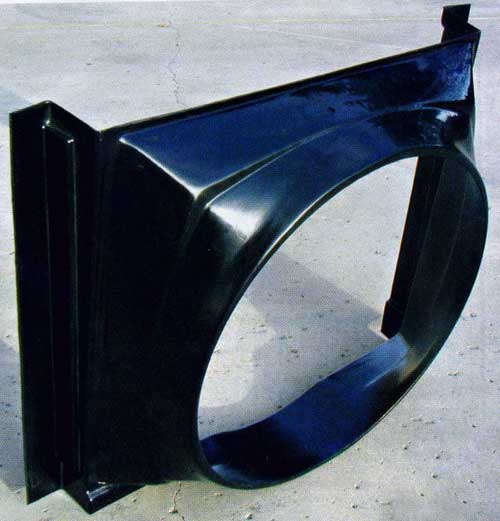

merci beaucoup,j ai regardé le compartiment moteur et il y a 2 gros ventilateurs devant le radiateur
est ce que ç est d origine ,? je ferai des photos
JJ & Cloclo
Ford Thunderbird coupe 1965
- thunder-430
- Messages : 3469
je ne pense pas.je ne connais pas les tbird de 65. je vais regarder sur ma doc....
Ventilateurs électriques, donc.jacquot29 a écrit :merci beaucoup,j ai regardé le compartiment moteur et il y a 2 gros ventilateurs devant le radiateur
Cela m'étonnerait que cela soit d'origine.
Est que le fan-shroud est à sa place
Perso, ces ventilateurs supplémentaires attireraient mon attention
Normalement une auto en bon état de fonctionnement et utilisée normalement ne doit pas sur-chauffer
Donc, soit le proprio précédent était un angoissé, soit........

euh ç est quoi le fan shroud ?

Le fan shroud est ce carénage qui entoure l'hélice du ventilateur et permet de canaliser le flux d'air passant au travers du radiateur.jacquot29 a écrit :merci
Il est souvent absent et dans ce cas le ventilo ne fait que brasser l'air du compartiment moteur perdant une grande partie de son efficacité. La sur-chauffe apparait alors surtout à basse vitesse ou à l'arrêt
Voilà à quoi cela ressemble :
