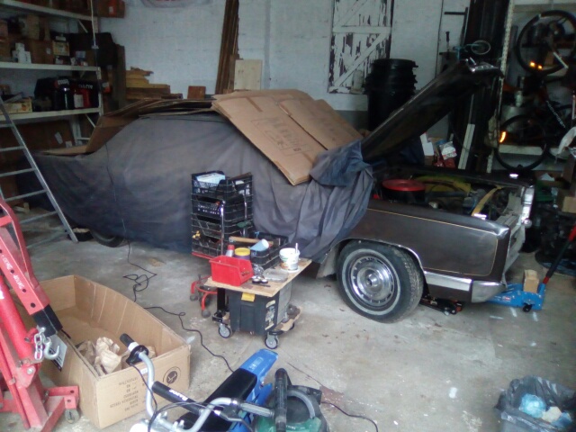

Message par DAV4WS » 18 août 2024, 01:03
Salut suite a des soucis d'inondation , puis de personne malade dans ma famille , puis moi malade 4 mois des sinus ,
je sors d'opération et peux enfin commencer la procédure de re démarrer la Big MAMA,
je vais vider les 120l de réservoir , re humidifier au SP98 la cuve a essence tout comme discuté avant .
Mais personne ne m'avait répondu pour la boite auto , il y a t'il des précaution ? faut il réamorcer de l huile de boite ?
merci
David,

Salut merci a tous , le niveau apres 4 ans était plus bas que quand elle roulait , j'ai vidanger le réservoir ,
il ne restais plus que 12l sur 120l en 4 ans ^^ :lol:
j'ai humidifié sur 2 j le carbu , joint filtre , j'ai mis une batterie , débranché la bobine d'allumage en faisant tourner le moteur 1à fois sans démarer pour réamorcer toutes les huiles , j'ai mis un entonnoir sur la durite d'arrivé de carbu , un coup de clef ......
Et ..... en 3 s à peine elle a craqué et démarré sans se poser de question ! magnifique 8-) :tet01:
je n'ai pas encore roulé avec car elle est au fond du garage , il va falloir que je lui fasse un tour de quartier
