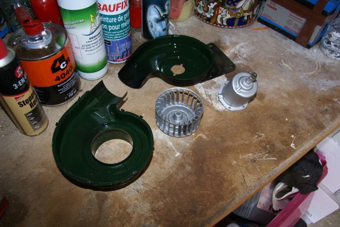

Vue la "forme" de la rouille, l'eau a du remplir à moitié ce boitier et le ventilo devait faire hélice de bateau :shock:
Il faut effectivement traiter ce souci de pénétration d'eau sous peine de devoir recommencer rapidement :(

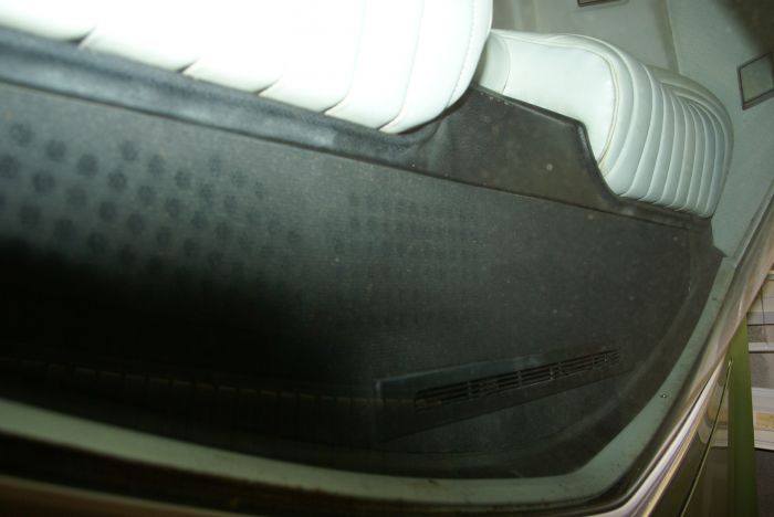

Image le seul passage la buse au centre de la plage arrière à moins de l' avoir lavée à grande eau ce qui est fort possible :hein07:

y'a pourtant pas d'auréole sur la planche arrière, par contre j'ai l'impression d'apercevoir de la rouille le long de l'espèce de garniture "blanche" ... :hein01:
faut impérativement trouver la fuite...
Message par Michel 14 » 20 avr. 2014, 09:08
Merci Yvon au prochain lavage en station j' insisterai sur le pourtour de lunette

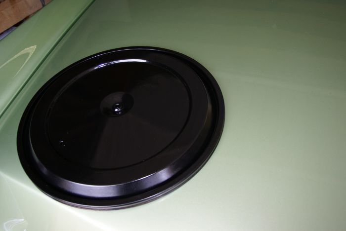

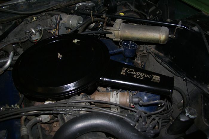

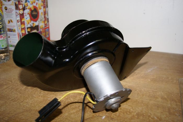

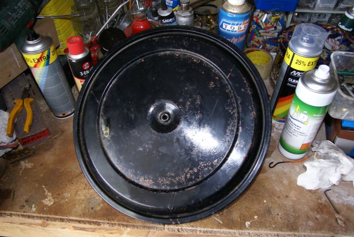

En attendant la soufflante et ré assemblée prête à reprendre sa place .Bon je vais rendre un peut d' éclat au filtre à air Image Image
Message par Michel 14 » 23 avr. 2014, 16:59
C' est déjà mieux mai il reste du taf Image Image Image

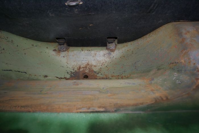

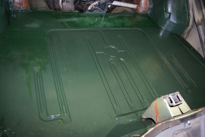

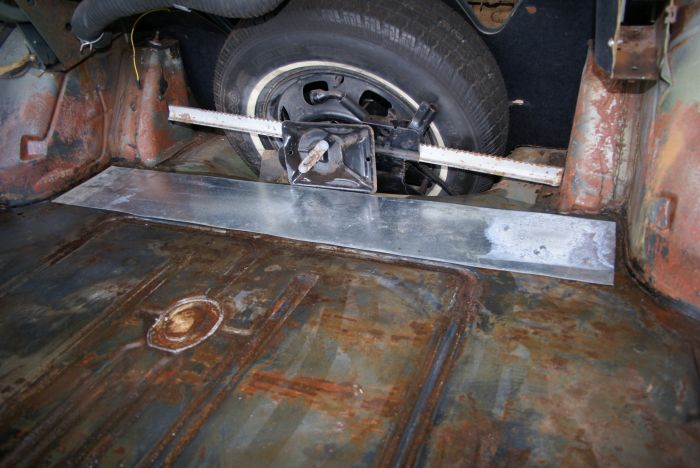

Reprise du coffre en fin de conte une bande de tôle galvanisée a été collée avec une colle à par brise sous toute sa surface ensuite une premiere couche de peinture . Image Image
Reste à faire les mastics et une peinture intégrale du coffre
Message par Michel 14 » 07 mai 2014, 12:17

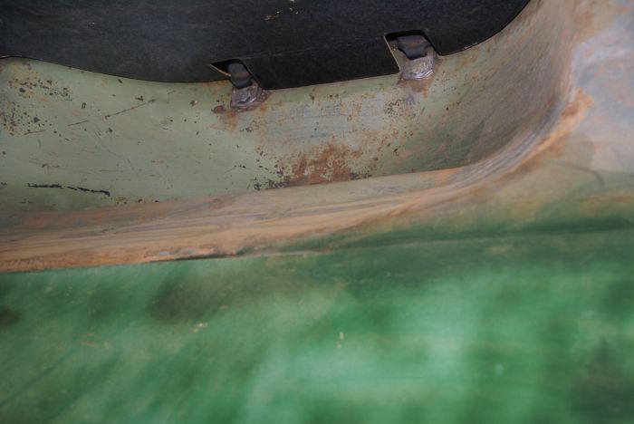

Roue de secours enlevée ( galère faut monter dans le coffre :lol: ) pas de dégâts la voiture est seine juste an ponçage refaire les mastics et deux couches de neutraliseur de rouille
Photos avant traitement
Image Image

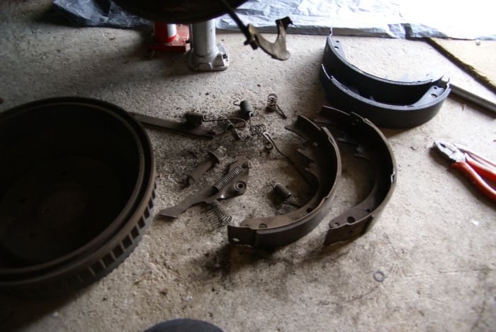

Message par Michel 14 » 08 mai 2014, 14:13

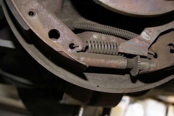

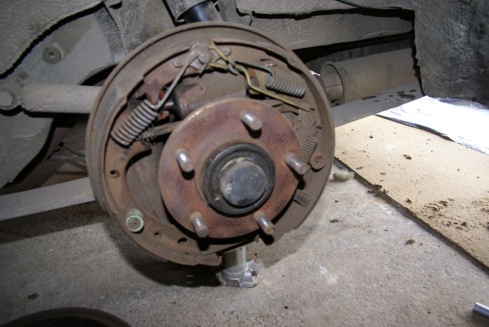

En attendant que la deuxième couche de neutraliseur sèche et comme il pleut je vais attaquer les freins .J'ai reçu les pièces il y a quelques mois
Image Image Image
Un bon nettoyage et des garnitures neuves bien que les anciennes avaient encore de l' avenir mai j' avais un doute pour avoir roulé avec le frein de parc serré à cause d'un tube de dépression déconnecté
Messages : 27078
Message par Yvon » 09 mai 2014, 07:59
tu avais encore de la marge sur les garnitures ;)
mais ne les jettes pas car il se peut que tu veuilles les remettre en place si les neuves sont bruyantes et freinent moins bien, les neuves n'ont plus la même matière à base d'amiante :hein07:
Message par Michel 14 » 09 mai 2014, 10:14
Tout compte fait les anciennes garnitures resteront en place après nettoyage ,les nouvelles ne correspondent pas :mrgreen:
