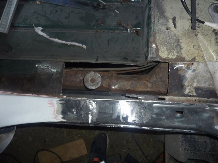

suite :
après une journée de boulot, coté avant droit fini :
renforts :
la suite bientôt, prochaine étape le coté arrière droit .

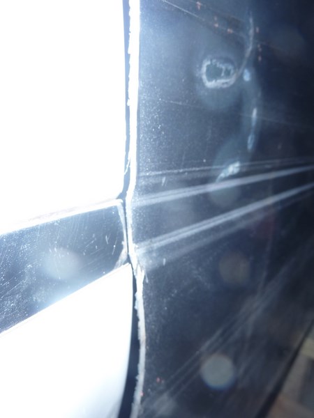

suite :
Fin du panneau :
comme il fait pas chaud
on fait un peu de musculation :
on regarde de ci de là, et
puis on découpe, encore et encore ...
demain et un autre jour, la nuit porte conseil.
Fin du panneau :

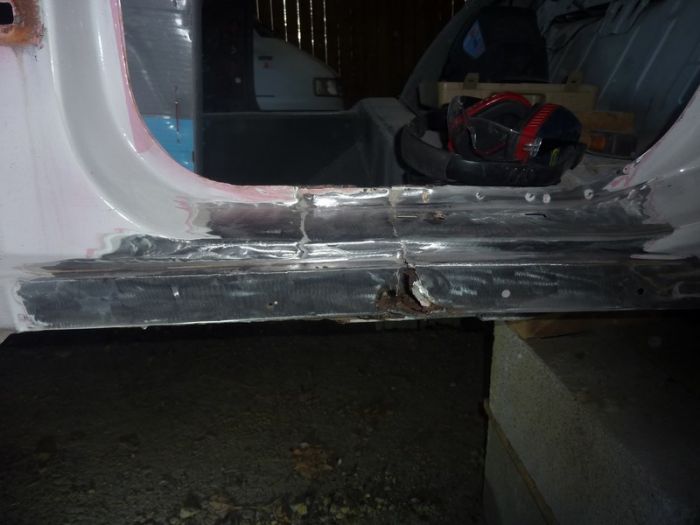

au menu, du découpage en entrée, suivi de pliage de tôle accompagné de soudure et du ponçage en sorbet , le tout sur un lit de poussière de fumée
place au photos:
place au photos:
