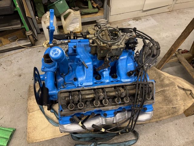

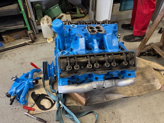

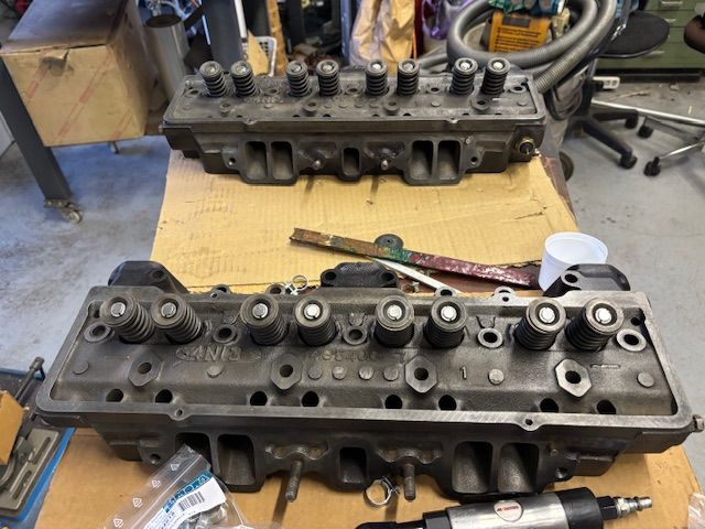

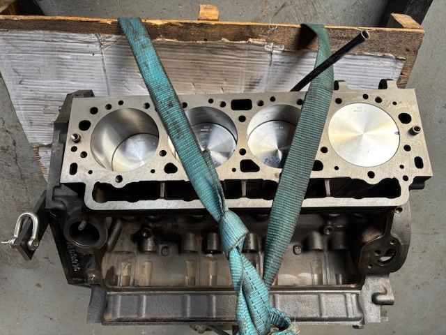

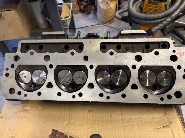

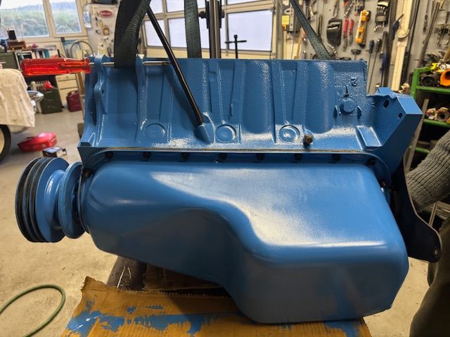

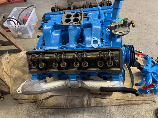

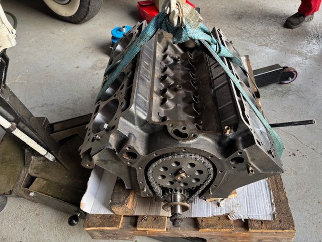

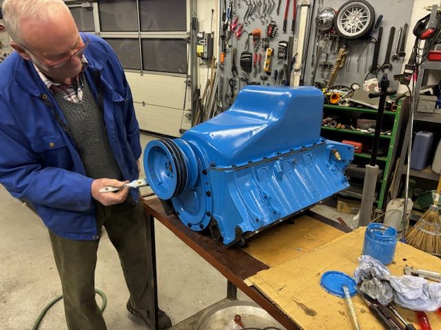

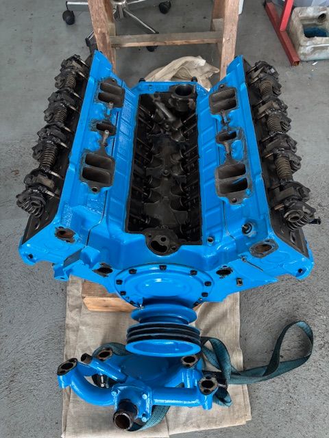

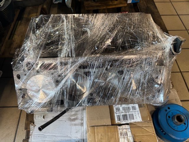

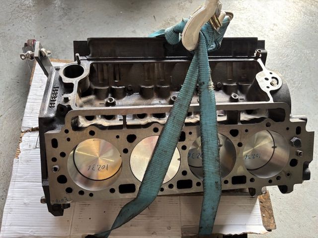

Après plusieurs semaines d'attentes pour avoir un simple simmer de palier de vilebrequin, mon moteur est enfin rectifié et réassemblé.
Ici le jour ou je suis allé le chercher.
et au déballage chez mon mécano.

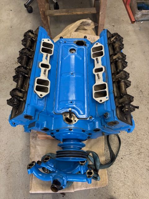

le travail de remontage et peinture peu enfin commencer.
Une fois installé dans la cage moteur, je me demande si je ne vais pas mettre un capot transparent...

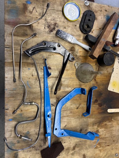

Le travail continue, même si parfois il faut redémonter un peu pour ajuster certaines pièces afin de continuer correctement...
Le rectifieur de moteur m'avait dit que de l'huile de rodage ça n'existait plus!
Mon mécano a quand même réussi à trouver ça.

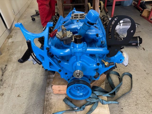

Message par Norbert » 24 janv. 2025, 21:54

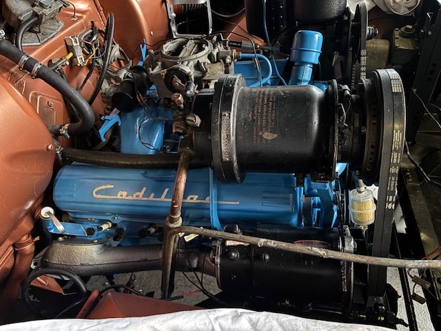

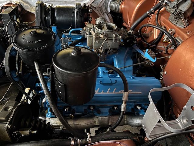

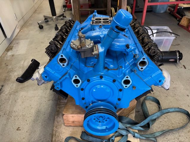

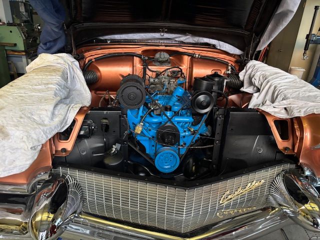

Nous y voilà!
Le moteur à enfin retrouvé sa place...
Ca a vraiment fière allure...

Message par philoctet » 24 janv. 2025, 23:01
Ah là ok :clap09:
on va enfin pouvoir dire que c'est une belle voiture :tet01:

Message par FunkyVinz » 25 janv. 2025, 15:50
Tout beau ! :clap09:
Messages : 870
Message par phivis » 25 janv. 2025, 19:23
Beautiful :clap09:
Messages : 26662
Message par Yvon » 25 janv. 2025, 20:47
très beau !

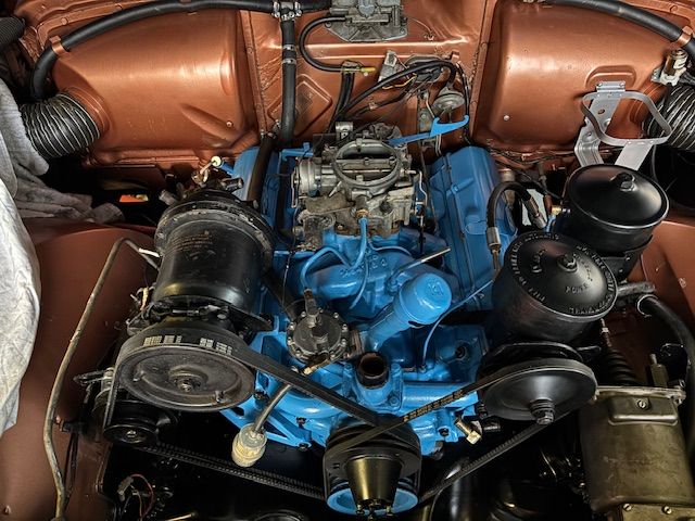

tiens donc, j'ai le même bouchon de ventilation moteur
Messages : 949
Message par Norbert » 26 janv. 2025, 21:52
Qu'appelle tu "bouchon de ventilation moteur"?
Messages : 1301
Message par philoctet » 27 janv. 2025, 00:05
Je dirais le champignon bleu au centre ;) J'imagine qu'il sert aussi de bouchon pour le remplissage d'huile
Messages : 2538
Message par Roger » 27 janv. 2025, 08:39
philoctet a écrit : 27 janv. 2025, 00:05 Je dirais le champignon bleu au centre ;) J'imagine qu'il sert aussi de bouchon pour le remplissage d'huile
Correct. En fait, il devrait être noir.
Messages : 26662
Message par Yvon » 27 janv. 2025, 13:10
D’accord avec Roger, le mien est bien noir comme d’origine. ;)
Messages : 949
Message par Norbert » 27 janv. 2025, 23:02
Bon, ben je pense que suivant la consommation d'huile de ma voiture, a force d'enlever et de remettre ce que j'appelle le bouchon de remplissage d'huile plutôt que bouchon de ventilation du moteur, il va rapidement repasser au noir!...
Messages : 1526
Message par alanbike » 28 janv. 2025, 05:56
Sur ma Cad 60 la peinture s'écaillait et du coup je l'avais décapé a la brosse métallique et laissé comme ça couleur alu en fait , j'avais fais pareil sur les bouchons de remplissage de la DA et du radiateur et ça rendait bien , ça rouillait pas ( je les nettoyais régulièrement avec un chiffon et du wd40 ) .
Bon, ok le moteur et la baie avaient été peints en noir avec le fameux filtre à air chromé, mais ça donnai une touche sympa :hein07:

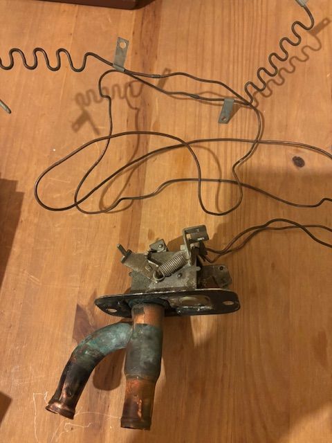

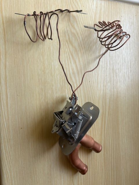

Lors de la remise en route du moteur tout neuf, a nouveau un problème non prévu! De l'eau à coulé du tablier...
La pièce responsable:
Après un téléphone a SOS Roger (qui n'as pas du tout été surpris par cette défectuosité), il m'as communiqué l'adresse d'un entreprise aux USA (dûment agréée par Trump).
En effet, impossible d'obtenir cette pièce sans passer pas la case retour au pays, reconditionnement et réexpédition.
La même pièce au retour sans l'augmentation de 25% de taxes de douane...
Si l'administration militaire américaine laisse fuiter des documents militaires top secret aux journalistes, j'espère que ma vanne elle ne fuitera plus...
