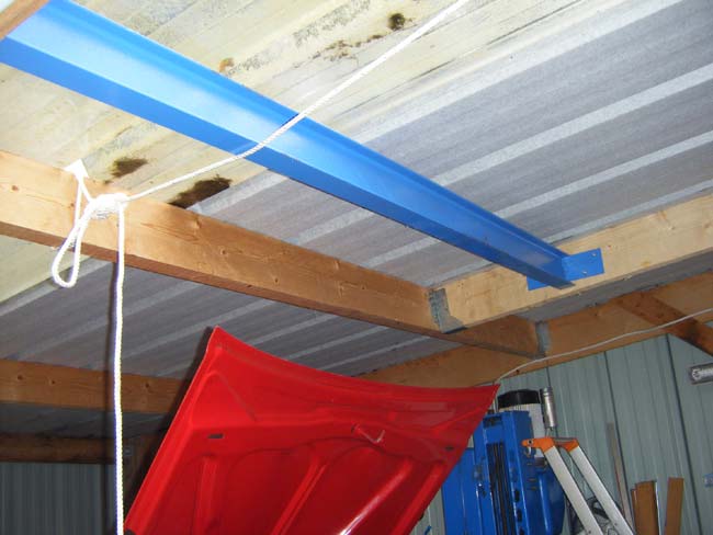

gros découpage et soudures à l'arc ... :lol: ça change un peu ...
j'ai fabriqué un rail pour coulisser un chariot de palan ... :)
il a même eu le droit à une couche d'anti-rouille V33 :shock:
et voici les roulettes du chariot de palan, 2 de chaque côté... :)
résistance 50 kgs pièce :D
et de toute façon il ne faut pas que je dépasse la charge de 200 kgs à cause de la charpente :|

quelle galère pour trouver un tube carré de 50 ... :oops:
mais ce matin c'était tout bon et j'ai pu bosser plus ! :)
les 2 côtés du chariot :
le fameux tube carré pour fixer le palan :
il est traversé de 2 petits tube de 60 mm (largeur du rail)
avec 2 équerres de sécurité sur le dessus :)
vue au travers, imaginez le rail sous les roulettes :
dans l'am ça sera peinture 8-) 8-)
et voilà le plus périlleux, ... surtout pour la skyliner :rir01:
quelques bouts bien serrés et c'est en place :D :D
quand j'ai voulu mettre le rail de niveau, ... il est voilé :oops:
bon pour le prix payé ce n'est pas très grave ... :)
juste pile poil au milieu du moteur
la peinture est sèche, je peux assembler ...
et positionner le chariot sur son rail 8-)
plus de fatigue :D :D :D :mrgreen:
