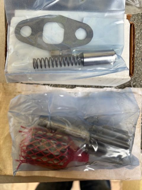

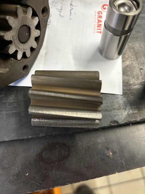

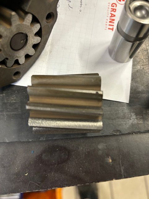

Le remontage du moteur est au point mort!
Explication:
lors du remontage, l'atelier de révision des moteurs à contrôlé la pompe à huile avant de la remonter et ils ont constaté qu'elle avait beaucoup de jeux et que les portées des deux pignons étaient bien usé et marqué.
il y a même un éclat...
Le patron de l'atelier à donc décidé de ne pas remonter cette pompe à huile de peur de ne pas avoir assez de pression et d'endommager un moteur quasiment neuf.
Bonne déduction, sauf qu'ayant cette pompe à huile depuis le début, le contrôle de son état aurait dû être fait déjà lors du démontage du moteur. On aurait ainsi gagné 2 semaines...
Notre magicien Roger s'est attelé à me commander rapidement un set de révision, reçus aujourd'hui même.
J'espère qu'enfin le remontage de mon moteur va pouvoir continuer et surtout sans trouver encore un nouveau "blème"...

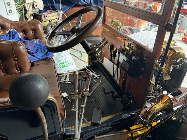

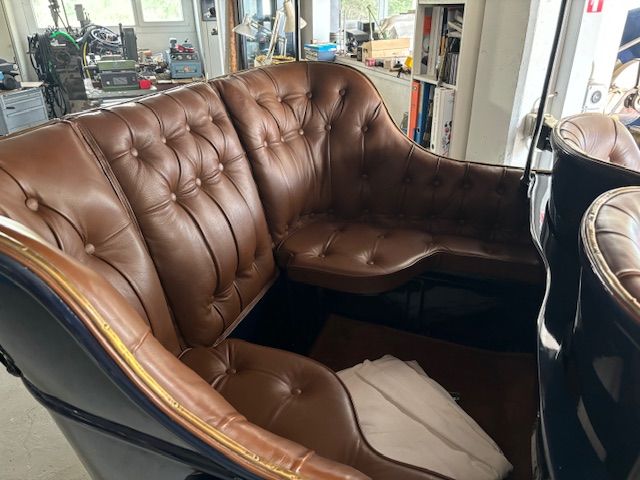

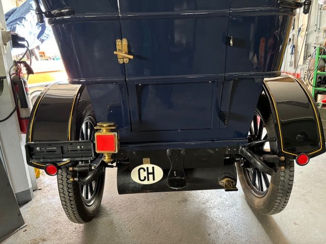

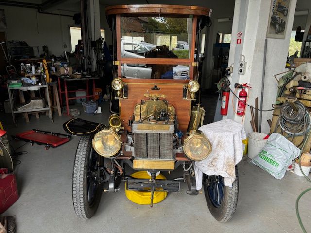

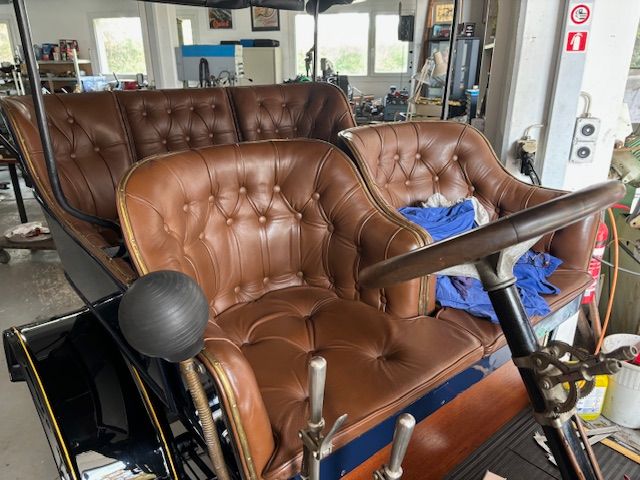

Petit aparté...
Je suis passé cet après midi chez mon mécano pour le tenir au courant de la réception du set de pompe à huile et qu'il se prépare ces prochains jours à recevoir mon moteur pour le montage final dans la voiture.
En arrivant dans son atelier, j'ai eu une bien belle surprise! Voyez sur quoi il travaille en ce moment...
Double question pour un champion:
Qui arrive à deviner la marque de cette voiture? (un indice, elle est de chez vous, amis Français)
Qu'elle est l'année de cette voiture?

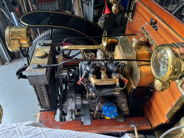

- Messages : 26653
Alors là, pour être un ancêtre c’est un ancêtre et je pense que ton garagiste est également un magicien, comme le nôtre.
C’est déjà un 4 cylindres, au début je pensais à vapeur avec tous ces espèces de boutons verticaux, mais non…
Superbe sellerie, peut-être Chenard et Walker… ou un truc du genre…
Il est où le chat que je lui donne ma langue…
- Messages : 388
- Âge : 59
la marque encore moins , ces vieilleries s'identifient souvent avec leurs capots , là on ne l'a pas en photo !!
peut être une Renault sans certitudes
- Norbert
- Messages : 949
- Âge : 59

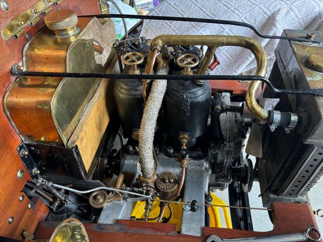

Ben non. 2 cylindres.
le distributeur n'est pas d'origine et les câbles d'allumage des cylindres 3 et 4 ont été mis à la masse
- Messages : 26653
un 2 cylindres et avec 2 fils à la masse
oui tu me fais peur là...
- phivis
- Messages : 869
- Âge : 62
Une De Dion du début du siècle dernier ?
2 câbles à la masse ou 2 câbles par cylindre ?
- philoctet
- Messages : 1301
Je dirais Panhard et Levassor Type A2 1902 ou 3 avec un moteur bicylindre (malgré les 4 fils sur la magnéto, la structure montre clairement 2 cylindres et 2 soupapes)
- alanbike
- Messages : 1526
- Âge : 62
Panhard Levassor à moteur centaur
- Messages : 26653
Non non ce ´est pas une Mobylette non plus
- Messages : 658
C'est très très vieux ça !
Et ça ne doit pas être évident à piloter. Direction, freinage, double débrayage, avance à l'allumage, etc...
- philoctet
- Messages : 1301
J'avais bien pensé au Centaure mais normalement c'est un moteur à soupape latérale avec la bougie sur le dessus ce qui n'est pas le cas ici. Mais il y a eu des évolutions et il n'est pas facile de retrouver tous les détails. Concernant l'année les moteurs Panhard ont été équipés d'une magnéto à partir de 1904 semble t-il.
A ce sujet la photo laisse penser que le moteur est calé à 180° et non à 360° comme on pourrait le penser pour un bicylindre qui aurait une explosion par tour. Erreur d'interprétation de ma part ou choix technique d'avoir 2 explosions sur un tour et 0 sur le suivant pour équilibrer les pièces en mouvement. Un piston descend pendant que l'autre monte plutôt que 2 pistons avec le même mouvement mais sur des temps différents

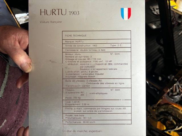

Merci et bravo pour toutes ces réponses.
Vous êtes tout bon pour l'année, mais pas pour la marque...
La réponse ci-dessous.
Et pour info, elle est à vendre (CHF120'000.--)

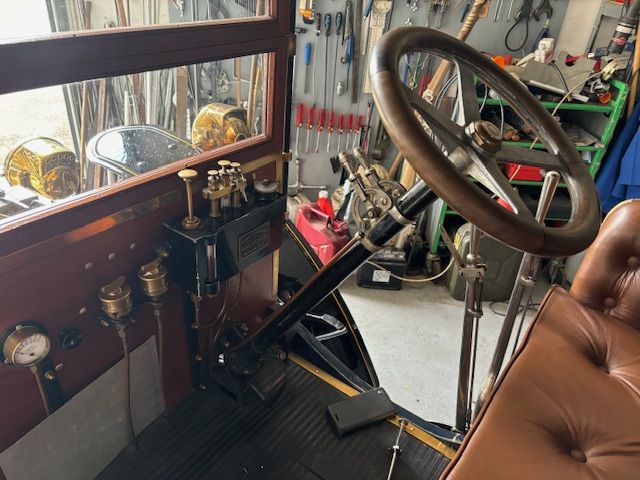

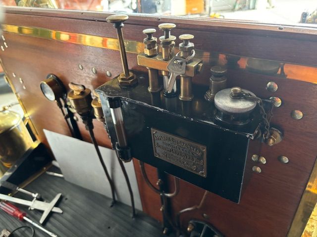

Deux choses me sidèrent dans cette voiture.
1) Effectivement deux cylindres mais un allumeur 4 cylindre "bricolé" pour 2 cylindres avec les fils de tention 3 et 4 à la masse (voir 2ème image)
Electriquement parlant, comment est-ce possible d'envoyer des milliers de volts directement à une masse? ça s'appelle un court circuit non?
2) Pour le freinage, le frein à main latéral agit sur les deux roues arrières et le frein à pied sur l'arbre de transmission! Et ce n'est pas une erreur de montage, c'est vraiment fait comme ça (voir explication sur la plaque technique). Mais ça semble tellement illogique...
- Messages : 26653
la première Chenard et Walker bicylindre est aussi de 1903, mais cette marque m'est totalement inconnue
pour ce qui est des 2 fils à la masse, à mon avis ils ne sont pas alimenté car cet allumeur a dû être adapté faute de pouvoir en trouver un d'origine et ça doit être uniquement pour l'esthétique et je comprends le principe que voici :
- 1 tour moteur pistons en haut pour étincelles
- 1 tour moteur pistons en haut pour échappement
et je terminerai par des félicitations pour ce garagiste qui a su faire revivre cette mèmère !

Je me suis laissé influencer par la carrosserie tonneau avec accès par l'arrière qui ressemblait à celle de la Panhard & Levassor A2 de 1902 mais il ne faut pas oublier qu'à cette époque les constructeurs fabriquaient souvent des châssis roulants qui étaient habillés ensuite au goût du client. La carrosserie n'est donc pas un critère fiable d'identification.
Le moteur non plus d'ailleurs car les constructeurs faisaient appel à différents motoriste. Le moteur de cette Hurtu reste pour moi un mystère. L'historique de la marque Hurtu fait état de moteur De Dion Bouton à ses débuts puis de moteurs Aster ensuite mais les maigres renseignements que j'ai pu glaner sur ces motorisations diffèrent visuellement et techniquement de celui sur la photo.
Il existe une Fiche Atlas Voiture Hurtu 2E 1903 actuellement à vendre sur Rakuten. Il faudrait que quelqu'un se dévoue pour l'acheter et nous lise ce qu'il y a dessus
Concernant l'allumage, par rapport à une mise à la masse directe, une bougie est juste un court-circuit qui fait des étincelles. J'ai lu un jour que les circuits haute-tension n'aimaient pas rester ouverts et qu'il valait mieux les refermer (masse) pour ne pas claquer les isolants

Pour ta dernière phrase, je découvre…
Moi je pensais que le spécialiste avait découpé les 2 contacts dans la tète de l’allumeur… c’est ce que j’aurai fait mais je n’ai pas les compétences du spécialiste

Effectivement, très intéressante information! Vive les forum et à ceux qui les animent...philoctet a écrit : 27 oct. 2024, 00:37 ...J'ai lu un jour que les circuits haute-tension n'aimaient pas rester ouverts et qu'il valait mieux les refermer (masse) pour ne pas claquer les isolants
