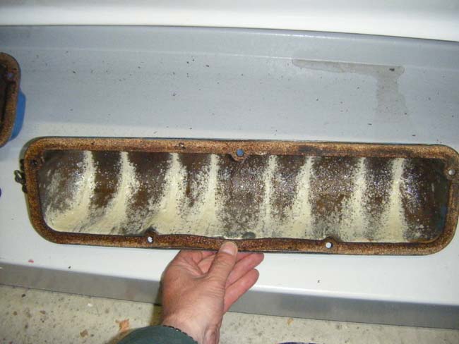

babacout a écrit :Ne nous dit pas que tu as un autre truc de pété !!!!!!
ben si !
Jérémie
Messages : 103
Message par Jérémie » 07 oct. 2015, 11:24
C'est quoi ça? j'ai jamais vu ça?
Message par cougar70 » 07 oct. 2015, 11:24
babacout a écrit :On dirai de la mayonnaise?
Je sais tout........mais je ne dirai rien :? :? :? :?
Messages : 27121
Message par Yvon » 07 oct. 2015, 11:39

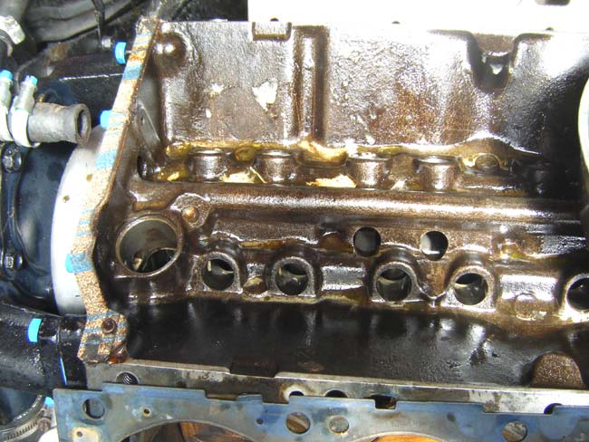

bon, disons que j'ai voulu mettre les culasses du bloc que je venais d'acheter, les pattes de fixation des collecteurs d'échappement étaient nickel ... :hein07:
elles avaient été chez le spécialiste pour contrôle !!! 8-)

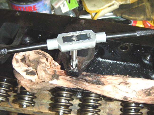

j'avais passé ma vis de nettoyage dans tous les filetages pour les collecteurs d'échappement, c'était assez difficile, puis dans les filetages de l'admission ... :D
là ça allait si bien que je n'ai sans doute pas été jusqu'au bout ...
le résultat ne s'est pas fait attendre ... :oops: :evil:

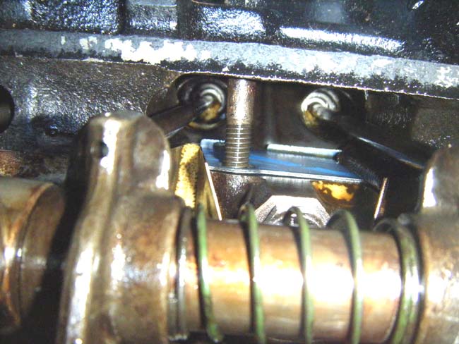

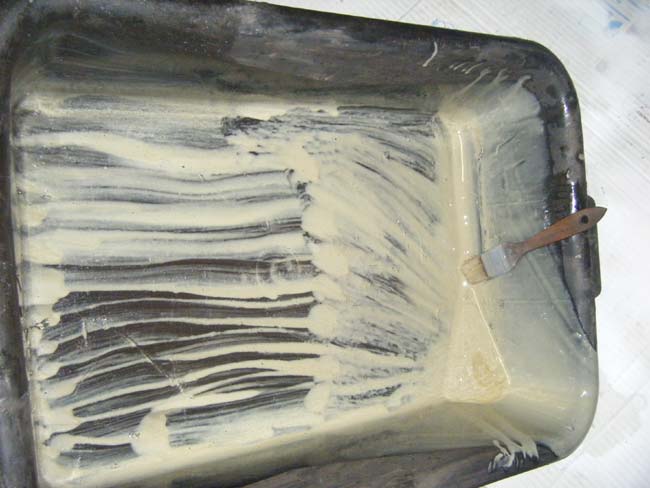

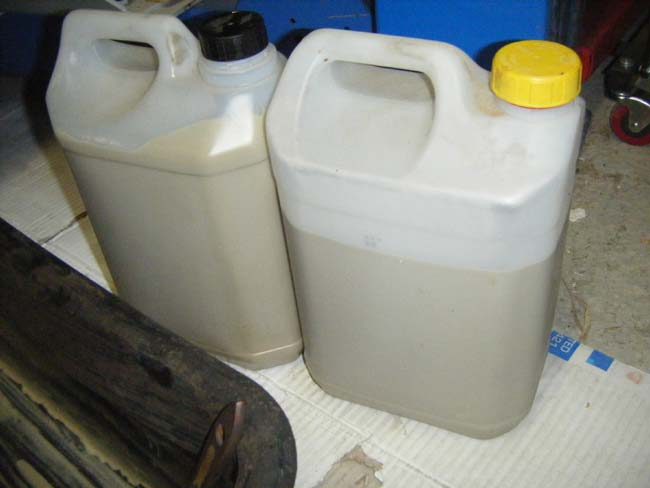

de moins de 5 litres d'huile je suis arrivé à presque 10 litres de mayonnaise ... :hein01:
une chance dirais-je, j'avais de la 20w50 minerale et du liquide de refroidissement jaune, donc un mélange assez gras, le moteur n'a pas serré ! :)
eh oui, c'est bien de la mayonnaise ! :lol: envoyez les langoustines ! :rir01:
en fait, le thermostat fermait le circuit extérieur et comme le joint n'était pas assez serré, l'eau (cooling fluid) est passée entre joints et admission, les joints sont complètement détrempés, plus celui de droite, en haut sur la photo
et le liquide est tombé dans le V du bloc, redescendant au bas moteur :hein07:
par chance aussi j'avais une pompe à huile haute pression ;)
ps : si je vous dis tout ça c'est pour mieux vous instruire car c'est une belle connerie de ma part, et j'aurai préféré me taire :?

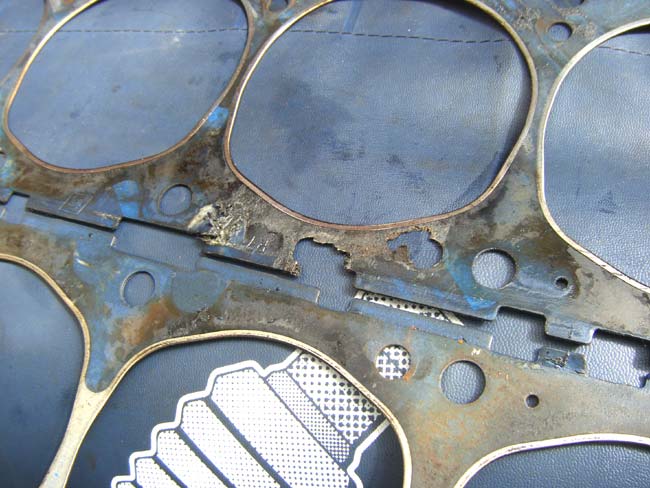

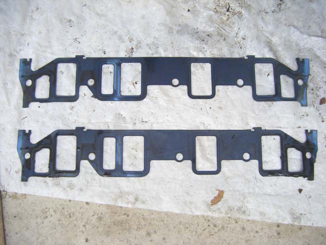

une autre conséquence qui a suivi, joint de culasse, mais d'une drôle de façon ! :hein01:
le coup de feu n'a pas eu lieu au niveau compression, je roulais cool ...
mais au passage d'eau, ou plutôt de vapeur !
voyez le joint droit en haut ! :shock:
quand il a lâché ça a été les chutes du niagara dans le bloc :oops:
celui de gauche n'allait pas tarder de faire pareil
les deux joints sont noircis dans la partie supérieur, = chauffe !
pourtant le mano n'est pas monté spécialement, je surveillais quand même :roll: :roll: :roll:
mais le fait de ne plus avoir de liquide dans la partie haute du bloc ...
[édité : les surprises ne sont pas terminées, je me trompais sur les causes]

j'ai passé mon dimanche en nettoyage, et ce n'est pas terminé ! :|
demain je vais essayer mettre du gas oil dans le carter d'huile et j'ai récupéré le vieil allumeur du moteur, duquel j'ai retiré le pignon, ainsi je peux faire fonctionner la pompe à huile pour rincer les conduits d'huile sans décaler l'allumage :)

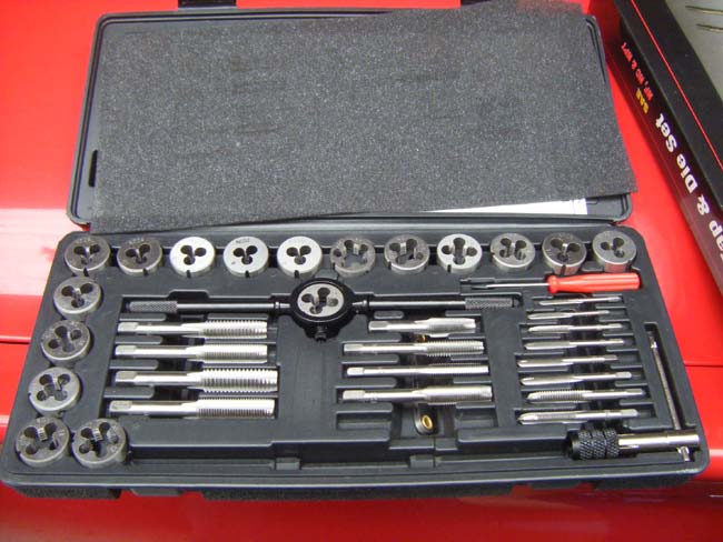

le lendemain du remontage j'avais reçu un colis des usa :

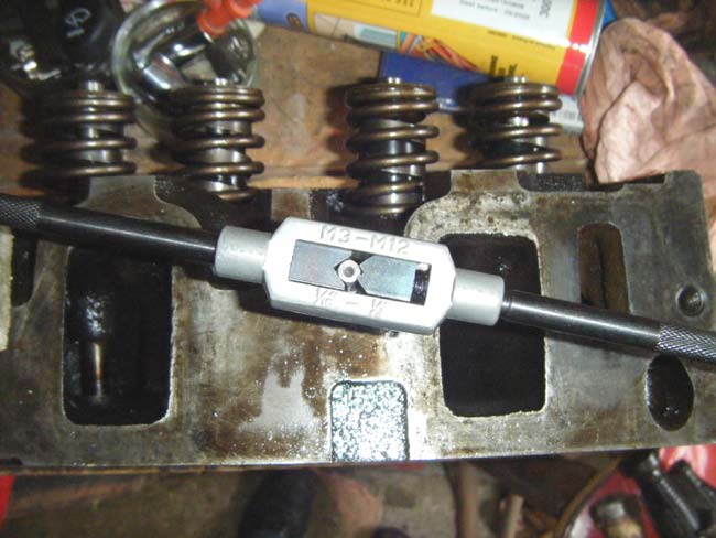

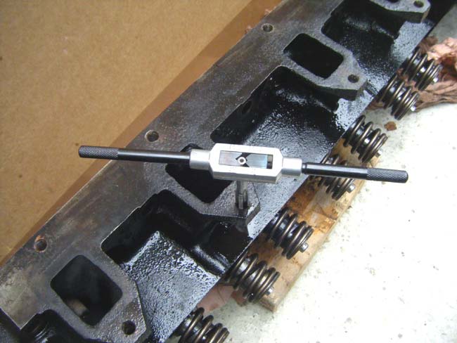

je me suis empressé de revoir les filetages des culasses :
à commencer par ceux pour les collecteurs, les plus raides
puis ceux de l'admission, toujours avec du gas oil
voilà, c'est tout pour aujourd'hui :)

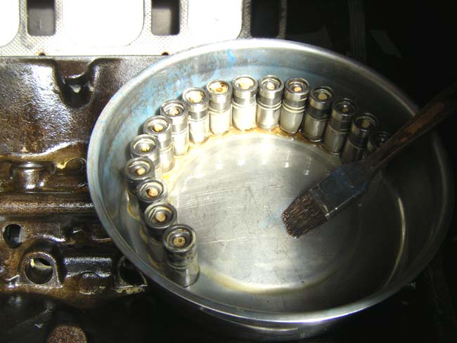

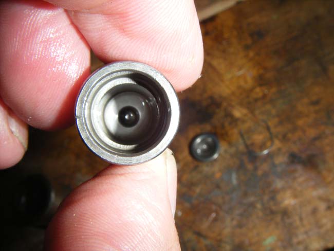

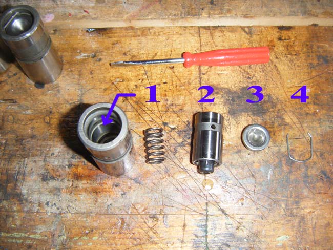

en ce moment sur le nettoyage des poussoirs :

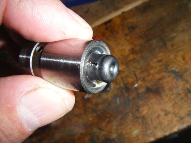

j'en profite pour vous montrer la composition et le sens de remontage d'un poussoir :)
et voici le petit clapet ...
pour le remontage il vous faudra appuyer un peu au centre du clapet par l'intérieur afin de le faire descendre plus facilement
