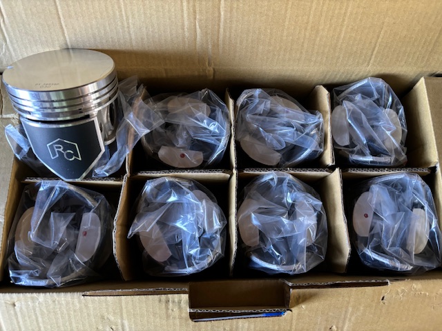

Message par philoctet » 06 août 2024, 20:49
Magnifique :o
Le "unboxing" comme disent mes enfants reste mon moment préféré surtout quand il y a qualité et quantité :note02:

Cedi dit, pour la petite histoire, toutes ces pièces m'ont coûté moitié moins cher depuis les USA (tout frais et taxes incluses) que si j'avais laissé l'entreprise de réfection des moteurs les commander chez son contact en France. De plus, 2 semaines pour la livraison alors que le fabricant hexagonal avait annoncé une livraison vers novembre... (encore un grand merci à Roger).
Messages : 949
Message par Norbert » 08 août 2024, 23:43
Norbert a écrit : 06 août 2024, 19:30 Image
Pour info à ceux qui ne connaitrait pas la raison de cette partie noir de la jupe des pistons ( il y a évidemment la même chose de l'autre côté mais sans le logo pub), c'est réalisé par un traitement chimique qui rend cette partie plus résistante et plus lubrifiante. D'après le patron de l'atelier de rénovation moteur c'est une preuve de grande qualité du produit car peu de fabricants font ce traitement en raison du surcoût engendré.

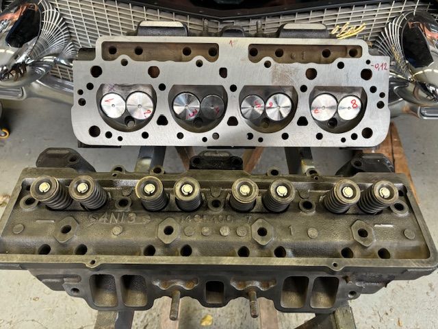

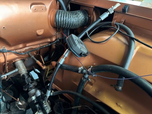

Messages : 949

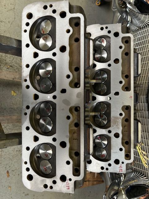

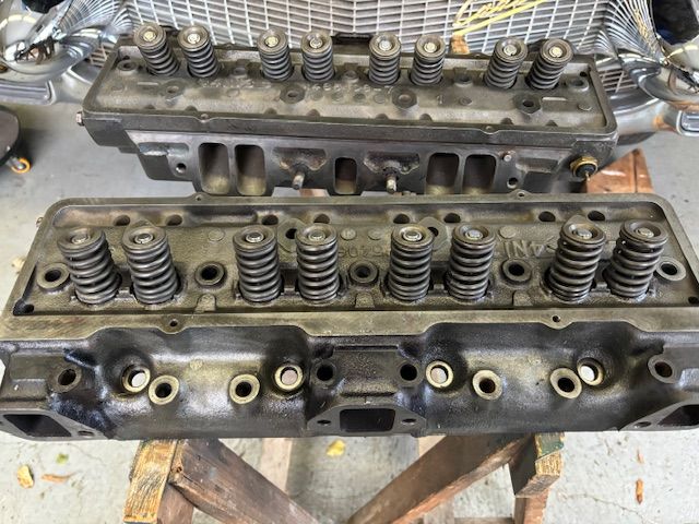

Message par Norbert » 23 sept. 2024, 21:50
Enfin le remontage à commencé.
Tout d'abord on change l'arrivée d'huile de la pompe de direction, tuyau complétement "cuit"
Puis c'est le remontage des culasses.
Pour le moteur, la rectification et le onage sont terminé.
le réassemblage va se faire ces prochains jours.
Normalement pour la fin du mois le moteur devrait enfin retrouver sa place...

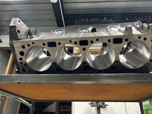

Messages : 1526
Message par alanbike » 24 sept. 2024, 07:05
Dis moi c'est quoi le onage ?
je ne connais pas ce terme en mécanique :oops:
rodage peut être ? ;)
Messages : 2538
Message par Roger » 24 sept. 2024, 08:15
Il me semble que ce doit être honage...
Messages : 26652
Message par Yvon » 24 sept. 2024, 11:18
Roger a écrit : 24 sept. 2024, 08:15 Il me semble que ce doit être honage...
le fait de passer le Honoir, cet outil avec des pierres pour déglacer les cylindres.
il existe un petit honoir pour les cylindres de roues, maitre cylindre ou étriers, je vous ferai une photo, il est dans la cave :clap09:
Messages : 26652
Message par Yvon » 24 sept. 2024, 11:28
voilà comment s'utilise un honoir :
voir ici
Messages : 949
Message par Norbert » 24 sept. 2024, 22:27
Oui, il s'agit bien de honage et pas onage (daizolez pour la fôtte d'ortografe)...
C'est l'ultime procédé après la rectification pour usiner avec une très grande précision un cylindre afin d'y créer de micros rayures pour favoriser l'accroche d'huile

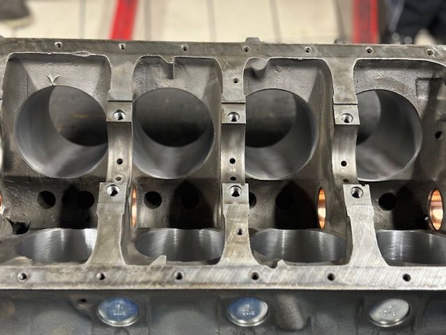

Messages : 949

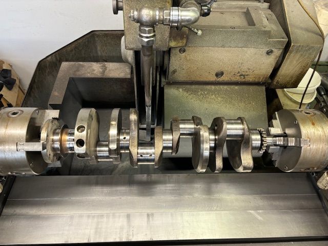

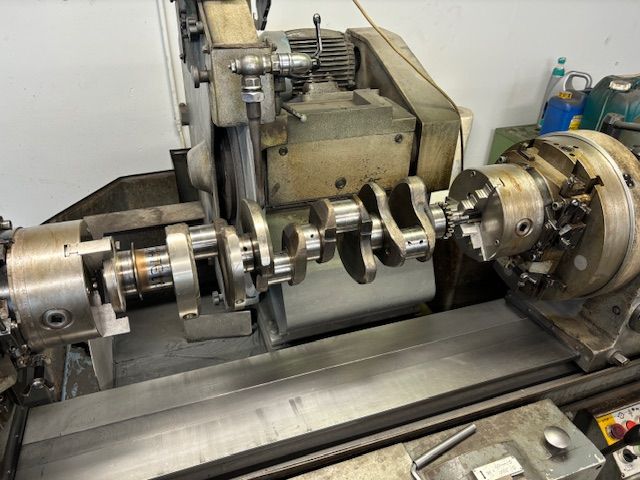

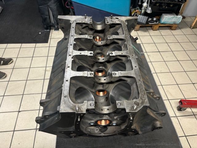

Message par Norbert » 01 oct. 2024, 21:19
La suite du travail de rectification...
Ici on vois bien les traces du Honage...
et les pastilles de désablage changées...
Le remontage commence tranquillement.
Le vilebrequin est calé sur un méga tour pour rectification des manetons et tourillons
